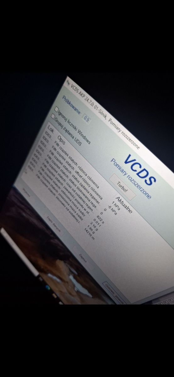

Caporeira Opublikowano 6 Października Udostępnij Opublikowano 6 Października W dniu 4.08.2024 o 01:37, Caporeira napisał(a): 6Mam vcds oraz Odis. Jak zmienić aby DPF nie wypalał się tak często? Aktualnie wypala się co jakieś 280 km, a w mieście jeszcze częściej. Jakie parametry oraz w jakich warunkach sprawdzić DPF, aby było można czegoś się dowiedzieć w jakiej kondycji jest DPF, oraz czy trzeba coś z nim robić? Odnośnik do komentarza Udostępnij na innych stronach Więcej opcji udostępniania...
Caporeira Opublikowano 7 Października Udostępnij Opublikowano 7 Października Czy po tych parametrach można coś wywnioskować, czy DPF należy oddać do czyszczenia czy przeprowadzić statyczne wypalanie? Odnośnik do komentarza Udostępnij na innych stronach Więcej opcji udostępniania...
przem8 Opublikowano 7 Października Udostępnij Opublikowano 7 Października Do prania/wymiany. Jeśli końcówki wydechu masz w sadzy to pranie nic nie pomoże, bo jest pęknięty wkład. Odnośnik do komentarza Udostępnij na innych stronach Więcej opcji udostępniania...
Caporeira Opublikowano 7 Października Udostępnij Opublikowano 7 Października 2 godziny temu, przem8 napisał(a): Do prania/wymiany. Jeśli końcówki wydechu masz w sadzy to pranie nic nie pomoże, bo jest pęknięty wkład. Dziękuję za informację. Dla własnej informacji, które parametry mówią że trzeba prać a np. statyczne wypalanie nie pomoże? PS. Na moje oko końcówki wydechu są ok. Odnośnik do komentarza Udostępnij na innych stronach Więcej opcji udostępniania...
Muskel1 Opublikowano 7 Października Udostępnij Opublikowano 7 Października Popiołu nie da się wypalić. Podczas regeneracji wypalana zostaje sadza (na popiół). Popiół pozostaje w dpf i należy albo wymienić dpf, albo wyczyścić go z popiołu. Odnośnik do komentarza Udostępnij na innych stronach Więcej opcji udostępniania...
Caporeira Opublikowano 7 Października Udostępnij Opublikowano 7 Października @Muskel1 Dziękuje za wyjaśnienie. Czyli tutaj chodzi o ten ostatni parametr, który nie jest w normie (popiół w oleju), ile to norma lub graniczne wartości? Inne parametry są w porządku? Czyszczenie to koszt około 300-400 zł. A nowy DPF to pewnie koszt 1,5-2k - z tego co mówi alledrogo - jeśli dobrze patrzę. Więc chyba spróbuje wpierw go wyczyścić. Odnośnik do komentarza Udostępnij na innych stronach Więcej opcji udostępniania...
Muskel1 Opublikowano 7 Października Udostępnij Opublikowano 7 Października Wartość krańcowa dla tego silnika to 80g popiołu. Dodatkowo jeżeli zdjęcie to zostało wykonane na pracującym na wolnych obrotach silniku, to ciśnienie różnicowe jest za wysokie, co może świadczyć o znacznym zapełnieniu dpf. Odnośnik do komentarza Udostępnij na innych stronach Więcej opcji udostępniania...
Caporeira Opublikowano 7 Października Udostępnij Opublikowano 7 Października @Muskel1tak, zdjęcie wykonane na wolnych obrotach. To zostało wykonane na 2,5 tyś obrotów: Odnośnik do komentarza Udostępnij na innych stronach Więcej opcji udostępniania...
Muskel1 Opublikowano 8 Października Udostępnij Opublikowano 8 Października Jaki masz przebieg? Odnośnik do komentarza Udostępnij na innych stronach Więcej opcji udostępniania...
Caporeira Opublikowano 8 Października Udostępnij Opublikowano 8 Października 22 minuty temu, Muskel1 napisał(a): Jaki masz przebieg? 245 tyś. Odnośnik do komentarza Udostępnij na innych stronach Więcej opcji udostępniania...
Muskel1 Opublikowano 8 Października Udostępnij Opublikowano 8 Października Myślę, że przy 270-280 kkm osiągniesz 80g popiołu, czyli czeka Cię niebawem czyszczenie/wymiana. Odnośnik do komentarza Udostępnij na innych stronach Więcej opcji udostępniania...
Caporeira Opublikowano 8 Października Udostępnij Opublikowano 8 Października Lepiej od razu czyścić, czy to nie ma znaczenia i można czekać? Jak się będzie objawiać to zapchanie? Odnośnik do komentarza Udostępnij na innych stronach Więcej opcji udostępniania...
Muskel1 Opublikowano 8 Października Udostępnij Opublikowano 8 Października Możesz już teraz wyczyścić. Odnośnik do komentarza Udostępnij na innych stronach Więcej opcji udostępniania...
