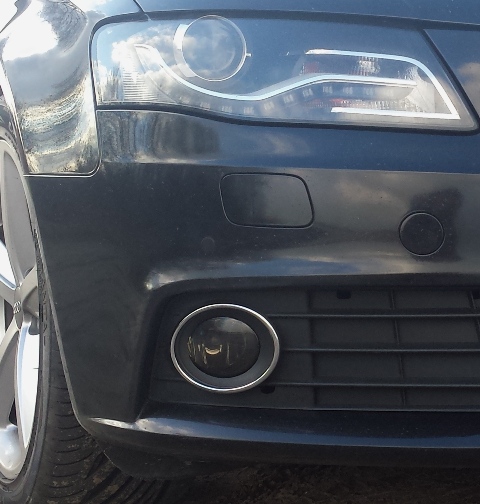

Wiercilem otworki pod PDC z zderzaku przod wiertlem stożkowym. Efekt jak by to ori bylo żadnych sladow pasuje wszystko idealnie. Jutro wrzuce fotke jak wyglada finalny efekt.

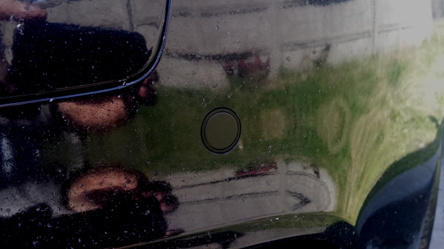

A więc obiecane zdjęcia sorry za jakość i stan zderzaka ale niestety już taki jest:
(czujniki są w czarnym macie nie pod kolor samochodu)

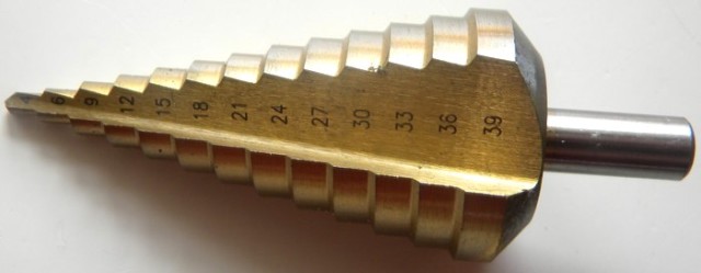

a wierciłem czymś takim ( zdjęcie zapożyczone z google, o ile mnie pamięć nie myli to był rozmiar 18) :

ładnie wyszło, ale widze że gumowy pierscionek ciasno spasowany ;) Tak jak u mnie, poza tym czujnik podobnie delikatnie wystaje. Fabryka daje tam sporo wieksze otwory aż widac szczeline , zmierzyłem i wychodzi ponad 19mm

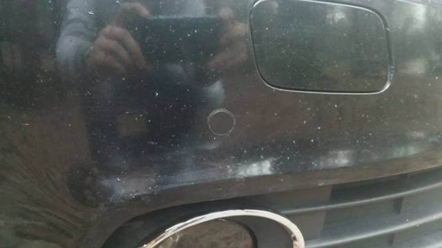

drugi otwór kolego wierciłem z większym doświadczeniem i jest delikatna szczelina i czujnik jest już równo :
Ej nawet Ci to ładnie wyszło :)
Jak dla mnie na 1 raz to wyszlo to idealnie;) jestem zadowolony z efektow;)
