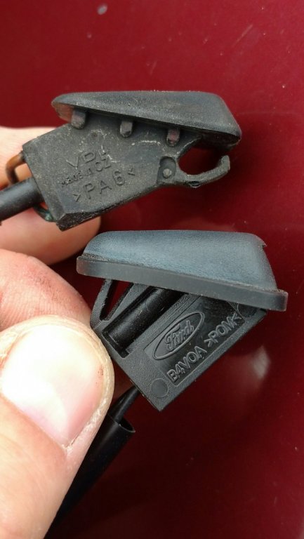

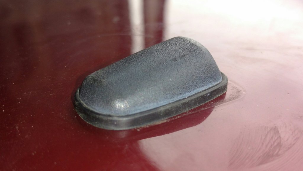

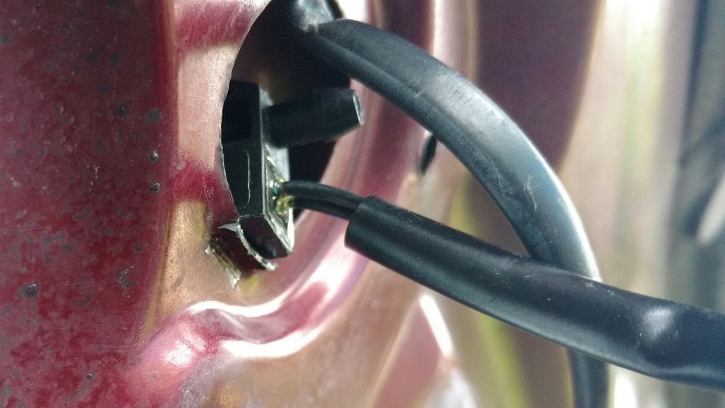

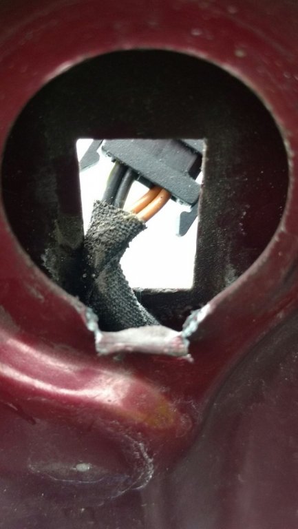

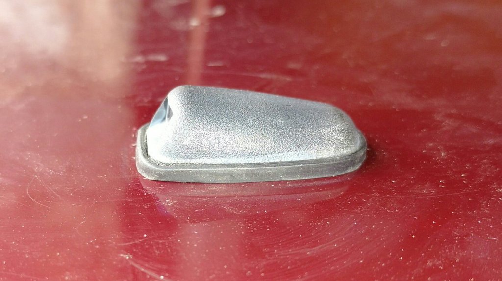

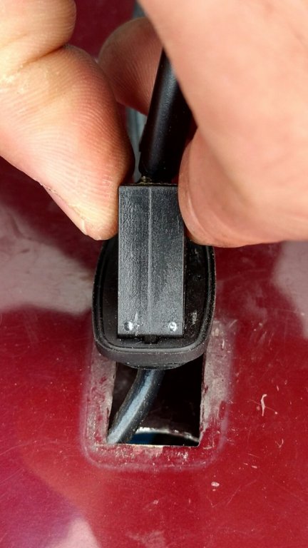

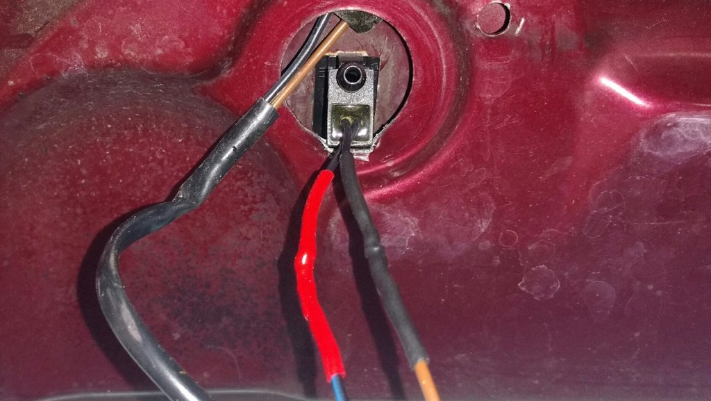

Radek91 Opublikowano 5 Października 2017 Opublikowano 5 Października 2017 (edytowane) Temat reaktywowany nie dawno. Wstawiam recenzje. Aby założyć mgłowe spryski do przedlifta potrzebujemy je od Forda Focusa mk3. Leżą idealnie, podłączenie pod stare przewody, dobrze wpasowane w otwór. Nie lata, nie ma szczeliny. Ja dorwałem w dodatku grzane za 50 zł ??? (każdy po ok 44 ohm, gdyby ktoś chciał wiedzieć). Jedynie do podgięcia delikatnie jest dolna blacha maski. No i muszę spróbować położyć jeszcze jedną skośną podkładkę tak, żeby przód dyszy podnieść lekko. Dam znać. Edit: Niestety nie udało mi się podnieść do góry podkładką. Muszę wykombinować coś innego, ale sami oceńcie jak jest. Wrzucam link do filmu jak pryska. Pozdrawiam i rezajcie ??? Edytowane 6 Października 2017 przez Radek91

Radek91 Opublikowano 5 Października 2017 Opublikowano 5 Października 2017 Dzięki ??? Jedyny problem to, że dysze grzeją od razu na zapłonie. Co za tym idzie latem się przepalają. Przewód idzie prosto do kompa. Można jakoś to obejść pod grzanie szyby, żeby nie ciągnąć kabla do kabiny?
bialy986 Opublikowano 5 Października 2017 Opublikowano 5 Października 2017 Na lato odłączyć albo wyjąć bezpiecznik :-) Wysłane z mojego D6503 przy użyciu Tapatalka

Arturoo Opublikowano 5 Października 2017 Opublikowano 5 Października 2017 Dzięki [emoji41][emoji41][emoji41] Jedyny problem to, że dysze grzeją od razu na zapłonie. Co za tym idzie latem się przepalają. Przewód idzie prosto do kompa. Można jakoś to obejść pod grzanie szyby, żeby nie ciągnąć kabla do kabiny? Albo pod lusterka ... one też muszą chyba być wysterowywane przez kompa by cały czas nie grzały ?
mophk Opublikowano 5 Października 2017 Opublikowano 5 Października 2017 Teraz, Arturoo napisał: Albo pod lusterka ... one też muszą chyba być wysterowywane przez kompa by cały czas nie grzały ? lustra ori maja termostaty. mam jedno ori lustro i sie nie grzeje, drugie z allegro i grzeje non stop....
Radek91 Opublikowano 5 Października 2017 Opublikowano 5 Października 2017 2 minuty temu, mophk napisał: lustra ori maja termostaty. mam jedno ori lustro i sie nie grzeje, drugie z allegro i grzeje non stop.... Nie wszystkie. Niektóre miały pod szybę, inne pod zapłon od razu i grzały nawet latem. Dlatego miałem przepalone. Latem to przerabiałem i non stop był plus. Podłączyłem pod szybę teraz lusterka. Będę musiał i dysze dać pod szybę i lustra.
michcio28810 Opublikowano 5 Października 2017 Opublikowano 5 Października 2017 2 godziny temu, Radek91 napisał: Bałem się, że uszkodzę grzanie dyszy ja tak zrobiłem i grzeją.po II lifcie lusterka są z termostatem,po I grzeją cały czas po zapłonie a 1 wypusty miały grzanie z tylną szybą.niestety się to psuło.a dysze zawsze grzeją po zapłonie
