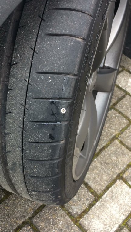

No właśnie w dwóch warsztatach w Niemczech powiedzieli ze do wyrzucenia i nie podejmują się naprawy bo za blisko krawędzi ?
23 minuty temu, WojtekA4B8 napisał:
Jak myślicie da się ją uratować ma nie cały miesiąc ?
U nas w warsztacie to samo by powiedzieli, że za blisko krawędzi i nie ryzykować..
Warsztat w NO..
Opony trzeba jezdzic naprawiac do PL :)
Dokładnie :thumbup1:
Także na początek kup zestaw naprawczy i powinno wytrzymać :gicior:

Tak tez zrobiłem ale tu chodzi o własne bezpieczeństwo.A co w Pl zrobią to tak ze napewno nie strzeli przy większym obciążeniu i dużych prędkościach ?? Czy lepiej odrazu kupić Nowa ?? Wogole może ktoś ma  jedna 245/35/19 Michelin Pilot Super Sport ??
A czym się różni dziura z boku od dziury nie z boku?
Gwarancji Ci nikt nie da .. może wytrzymać lata a może być tak że trafisz niefartownie na coś i strzeli..
Grubością gumy przedewszystkim i od boku nie masz "drucików" tylko "nici" .. taka szybka myśl :decayed:
Guma to tam jest chyba jeszcze gruba i, szczerze mówiąc, myślę że druty też tam jeszcze są. Ale nie znam się, więc więcej się nie udzielam. :grin:
Jeszcze gruba ale już nie tak jak na bieżniku.. a pozatym na brzegu jak i już na samym boku działają inne siły. Cały ciężar trzyma się na boku opony..
Czyli  dla własnego spokoju lepiej kupić nowa i nie myśleć za każdym razem jak się leci 200Km\h
Dokładnie tak :thumbup1:
A tą sobie możesz zostawić w razie "w" :decayed: .. jak uważasz.
Miłej niedzieli życzę :hi:
Miałem przebite z boku 3 opony i wszystkie obrobili ;) opony od roboty zrobiły 2 sezony i nic się z nimi nie działo. Robione w pl. Za granica nie bawią się w to bo lepiej im naciągnąć typka na nowa oponę :)
W DE spotkałem się z czymś takim, że po naprawie opony gwarancji na to że nic się z nią nie stanie udzielali tylko do 100km/h . Powyżej jedziesz na swoją odpowiedzialność . Ja na Twoim miejscu kupiłbym jednak nową, wiem że 200euro piechotą nie chodzi, ale jedziesz bez stresu.
