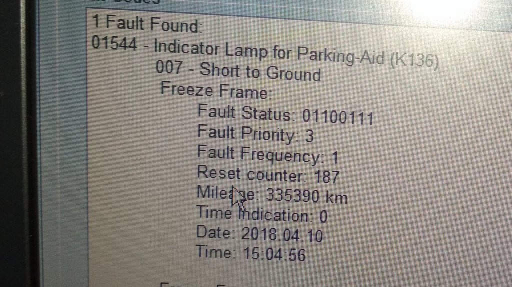

Panowie co to za błąd w module parkowania 8k? Mam problem ze sterownikiem parkowania 8k. Zakładam u siebie czujniki. Kupiłem moduł 8k0919475R. Podłączyłem go u kumpla co ma juz zalozone czujniki i moduł z literka G. Oba nie mamy systemu start stop. Podmienilem na chwilę Ten z literą R nie chce u niego działać wywala bład 01544. Kodowanie zrobilem to samo czyli 100004. Nie wiem czemu nie chce działać ten z literą R. Dlatego że nie mamy start stop?

A parktronik działa? Słychać coś ?
Zakodowany jest na przód i tył dlatego wywala błąd lampki czyli przycisku pod MMI którego jak mniemam nie masz
dokładasz tylko tył? Daj kodowanie 100003
Podpinam moduł pod instalacje gdzie jest przycisk już pod mmi i na module z literką G nie ma błędów a z literką R jest ten błąd. Po podpieciu jest sygnał pojedynczy i to wszystko. Czujniki nie działają. Sterownik z literka R jest do start stop. Może przycisk pod mmi jest w innych pinach w module? Ma ktoś schematy instalacji?
Edytowane przez inhosik
8k0919475R to modul pod system start/stop
podepnij go i wejdź w 10parkassist i adaptacje czy jest jakaś opcja o start/stop bo coś kojarzę ze było w jakimś audi
blad jest z przycisku parkassist
