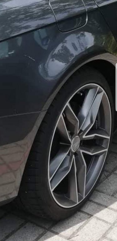

Panowie co to za felga?  Wiem tylko że 19'. Jaka opona najlepiej siądzie na to? Polift na 1BV
No to jak 19' to pewnie ma 8 lub 8.5J, więc 245/35 na niej będzie dobre.
