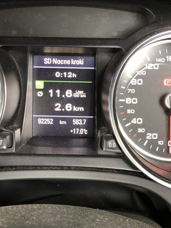

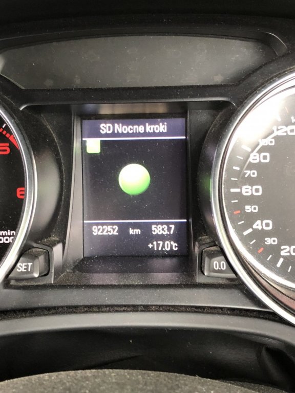

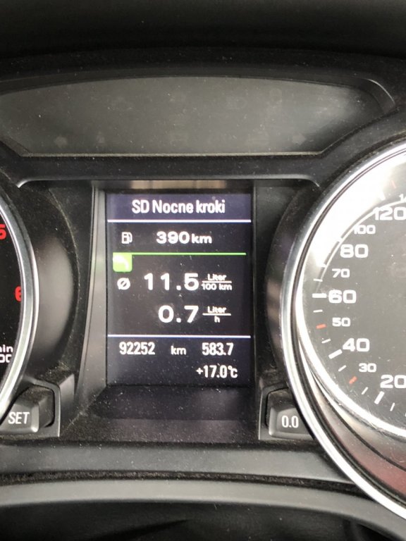

A ja sobie jakieś takie menu zakodowałem. Wklejam, bo wcześniej się z nim nie spotkałem.
Jak to "sobie zakodowałeś" ? Przecież to normalnie się na manetce przełącza.
Chyba na Twojej :)
U mnie nie było.
U mnie tez nie ma takiego ?
Chyba w przedliftach tego nie było. Praktycznie w każdym lifcie ta funkcje widziałem aktywna.
