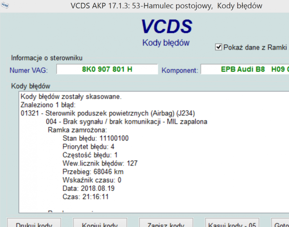

podlaczylem wzmacniacz,nie gral na poczatku,spalony bezpiecznik,gra
nie wiem czy m to zwiazek,ale pali sie teraz poducha i awaria hamulca postojowego (P z piorunami),vag pokazal blad poduchy w sterowniku airbag i hamulca postojowego
Wyjmowałeś poduche ? dopnij kostki.

Nie,nic nie ruszałem,podłączałem wzmacniacz,były ucięte kable,połatalem wszystko,później okazało się,ze był spalony bezpiecznik,wypisałem inny obok,żeby sprawdzić czy będzie działał wzmak,zaczął działać,ale bezpiecznik który wypialem był chyba od hamulca ręcznego (bezpieczniki we wnęce w bagażniku),najpierw był błąd hamulca i esp,poruszałem bezpiecznikami,powypinalem i powpinalem spowrotem,esp znikło,ale poducha sie pojawiła
