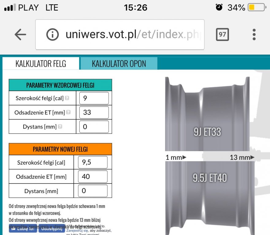

@luk330 jeżeli to coś pomoże to u mnie jest 9,5x19 ET 40 i opona 235/35/19. Do tego Eibach Sportline -45/35 i nic nie obciera, nawet jak są hopki. Dzisiaj latałem po górach w pięć ludzików na pokładzie i jest git. Poniżej na grafice widać jaka jest różnica w szerokości felgi (na górze Twoja, poniżej moja) ?

Mam 245/35 na eibachu i jest cacy, przez rok jazdy przytarło może 3 razy ale żeby tak się stało to trzeba się bardzo postarać.
Moj tata w B8 z 1BE jezdzi na moich byly kolach z a5tki. Parametry 19x9 et33, opony 255/35. @luk330 podeslij maila to podrzuce Ci zdjecia jak to wszystko wyglada. Ogolnie z przodu nic nie ociera, z tylu przy 2 osobach przyciera, ale wrzucilem mu odboje od mapeta i jest ok ?
