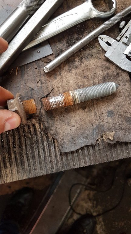

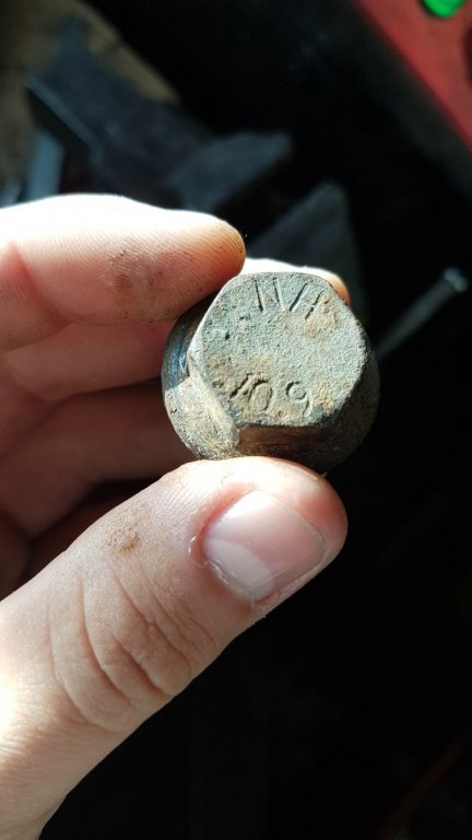

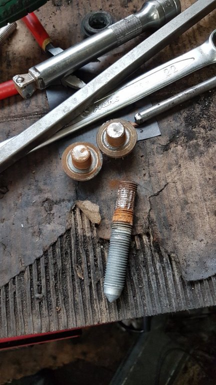

Nie mogę odkręcić dolnej śruby amora ani jednej ani drugiej. Jakieś rady? Nie chce urwać pneumat i długa rura nie pomaga...
To załóż długą rure i pociągnij ręcznie, a wcześniej solidnie obstukaj młotkiem.
Było tak robione. Obie się urwały. Grzaliśmy i po wybiciu amora żabą się reszta odkręciła
Śruby 10.9 I strzeliły

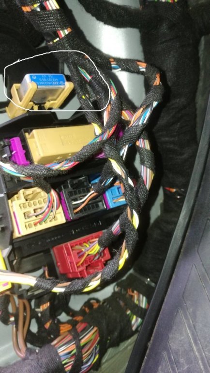

Sory, że sie wbijam między temat, ale może orientuje się ktoś gdzie w b8 jest bezpiecznik odpowiedzialny za elektryke fotela pasażera wymieniłem fotele na pełną elektryke kierowcy działa pasażera działał przez chwile po zamontowaniu i przestał znalazłem tylko bezpiecznik od fotela kierowcy pod kolumna kierownicy teoretycznie obok powininen byc dla pasazera ale nie ma, a może są oba fotele pod jeden bezpiecznik i trzeba zmienic na większy 30A? Ale to by oba nie działały a nie tylko pasazera? Poprawcie mnie jeśli cos ktos wie :D
A może cp w sterowniku fotela zadziałało
a przy podłączeniu bezposrednio akumulatora tez by blokowało cp? bo działa normlanie fotel jak podlacze go pod aku. Dodam że fotele pełna elektryka ale bez pamięci więc raczej nie powinno byc cp w tym przypadku
Niefart, ja jak miałem odkręcać te śruby to parę dni wcześniej kilka razy spsikałem płynem penetrującym i poszło bez większego problemu a i tak jedna śruba zerwała z 1,5 zwoju gwintu z wahacza bo też miałem przyrdzewiałe.
