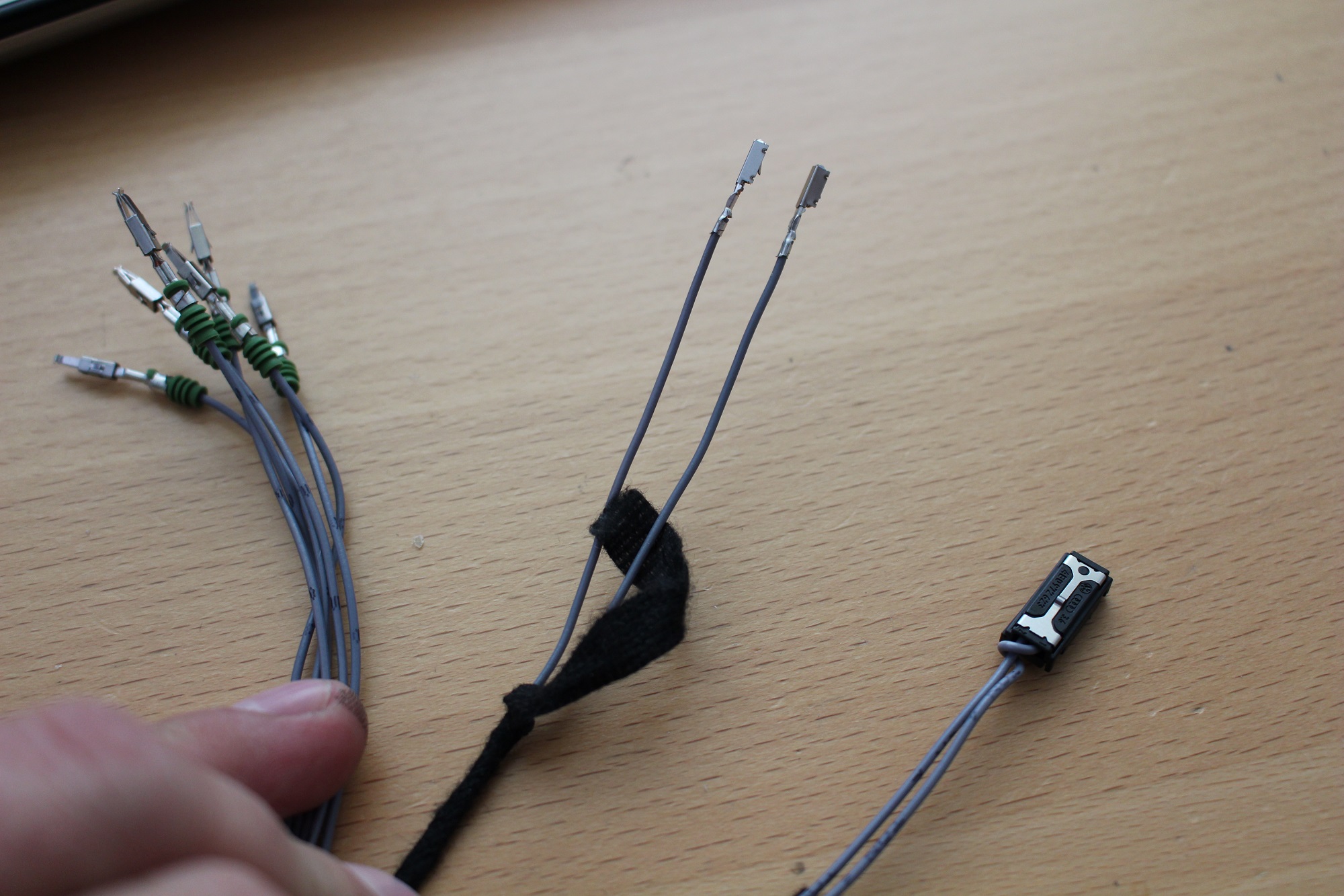

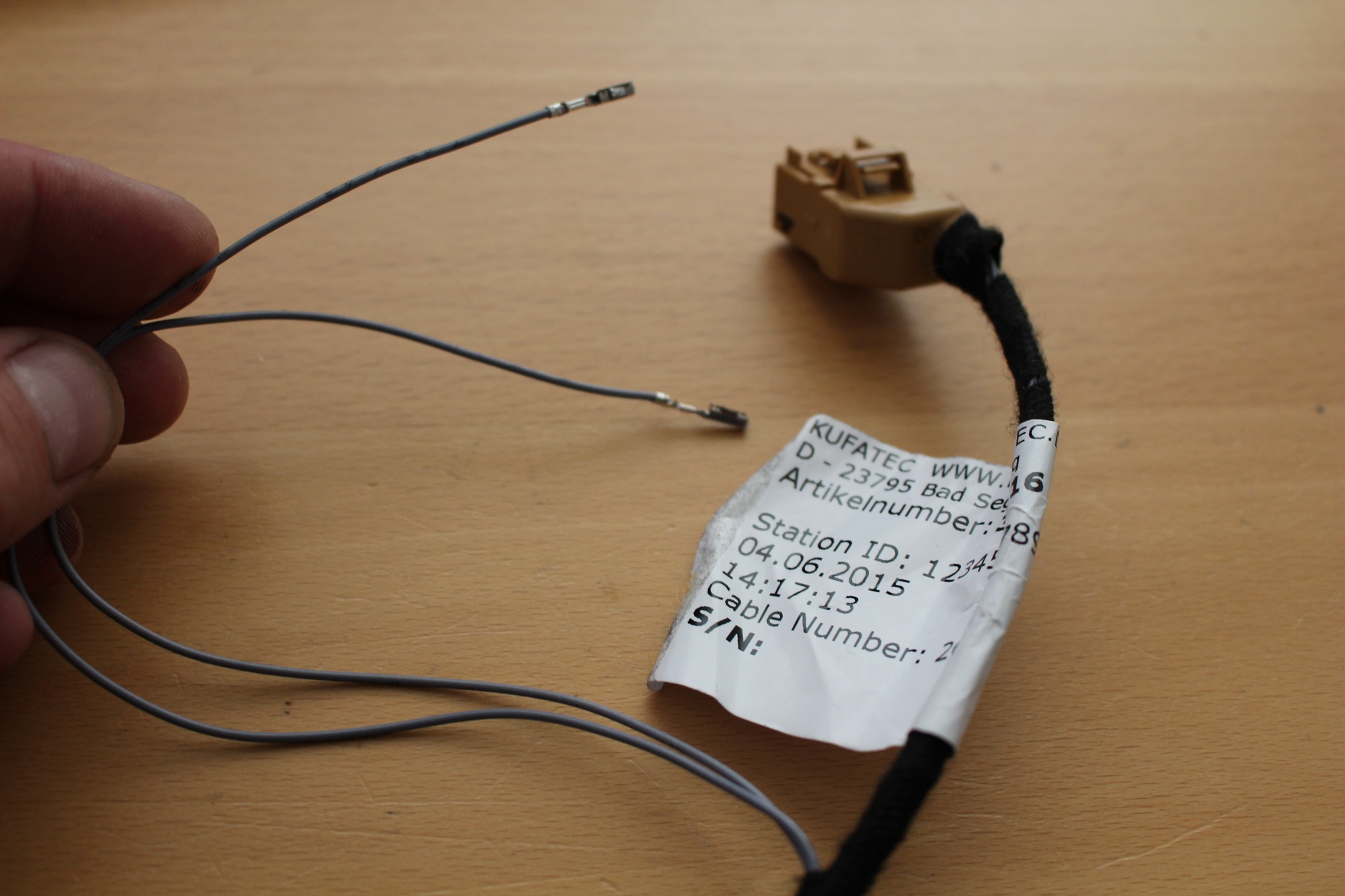

dobra to ja teraz juz całkiem sie zgubiłem :facepalm:
Mam wtyczke do sterownika - to proste
6 pinów do wtyczki która się łączy z wiązka zderzaka podpisane 1,2,3,4,5,6, (wtyczka nie bedzie pasowała to wiem mam zakupioną 6pin)
mam 2 piny z oznaczeniem T16/13 i T16/4 - gdzie to ma iść??
i mam 2 piny z oznaczeniem (chyba) TASTER1 i TASTER3 - też nie mam pojęcia gdzie to podejrzewam że do przełącznika PDC?
T16/13 i T16/4 ida do przycisku PDC
T16/ 10 i T16/2 ida do PNÓW 2 i 10 ( buzzer )
Grzegorz to co napisałeś nie jest możliwe do wykonania.
Kable z pinami o oznaczeniu T16/13 i T16/4 wychodza z wiązki tuż obok kostki od sterownika(modułu) PDC i tu nie mam pojęcia gdzie to można wpiąć w sterowniku chyba nie ma kostki 16pinowej
Natomiast z drugiej strony wiązki mam 6 pinów do czujników, kostka z dwoma kablami do buzzera, i dwa piny/kable z oznaczeniem TASTER 1 i TASTER 3 i te podejrzewam że są do włącznika, zresztą wychodzą z wiązki blisko kabli do buzzera
Natomiast nie mam tam żadnych kabli z oznaczeniem T16/10 i T16/2 ??????

przewody T16/13 i T16/4 są od buzera wchodzą do sterownika do kostki 16-pinowej piny przy buzerze mają oznaczenie T8/3 i T8/1 i pewnie będą te z oznaczeniem Taster zrób test na przejście pomiędzy tymi pinami a kabelkami z oznaczeniem taster to powinno wyjaśnić sprawę
No chyba juz doszedłem o co biega T16/13 i T16/4 tak jak piszesz ida we wtyke 16pin przy sterowniku, z tym tylko że w instrukcji Kufateca jest napisane żeby podłączać T16/13 i T16/14 więc niewielka rozbieżność, trzeba będzie zrobic metodą prób i błędów, natomiast pozostałe dwa luźne raczej na pewno idą do przełącznika :)
