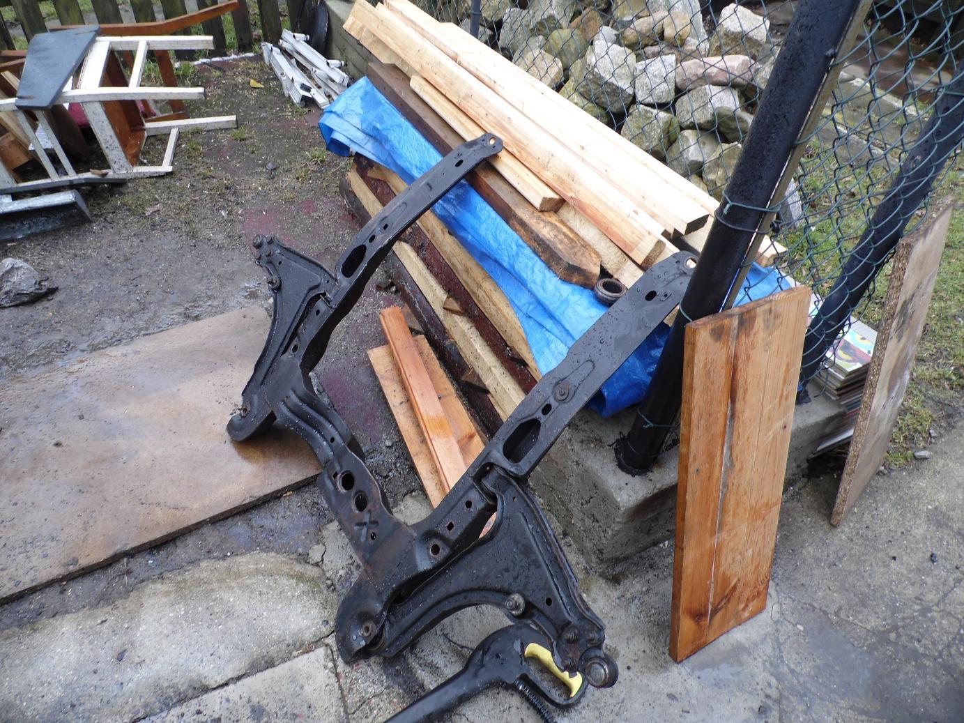

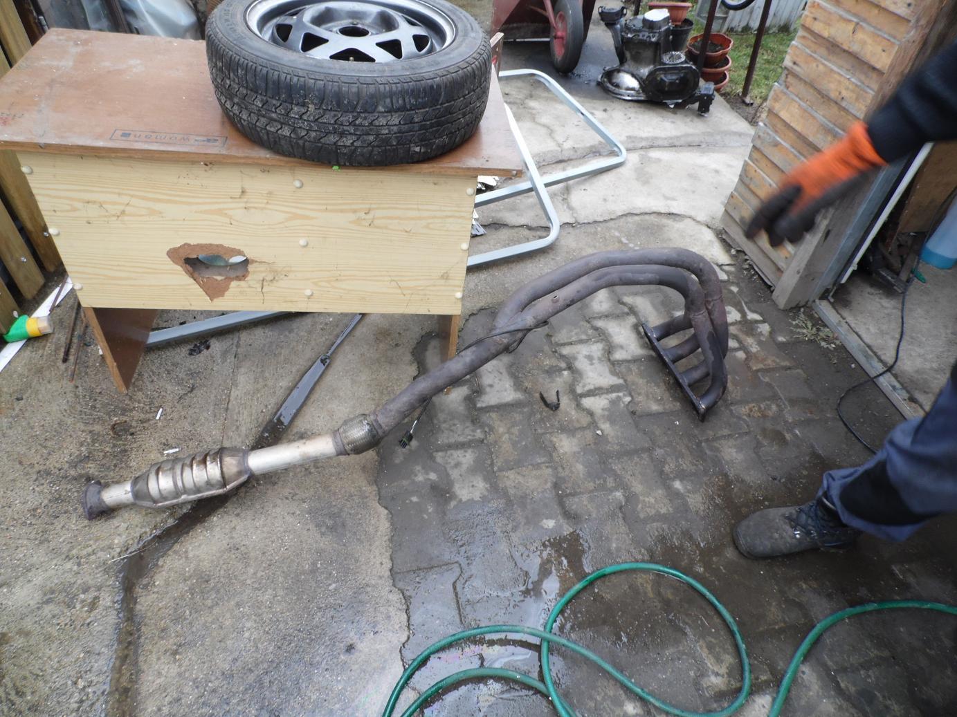

wiec jak widac nie ma rzeczy niezniszczalnych;P[br]Dopisany: 18 Listopad 2011, 15:20_________________________________________________wczoraj w koncu sie wziąłem za przód i oto efekty ..strona od kierowcy i podwozie

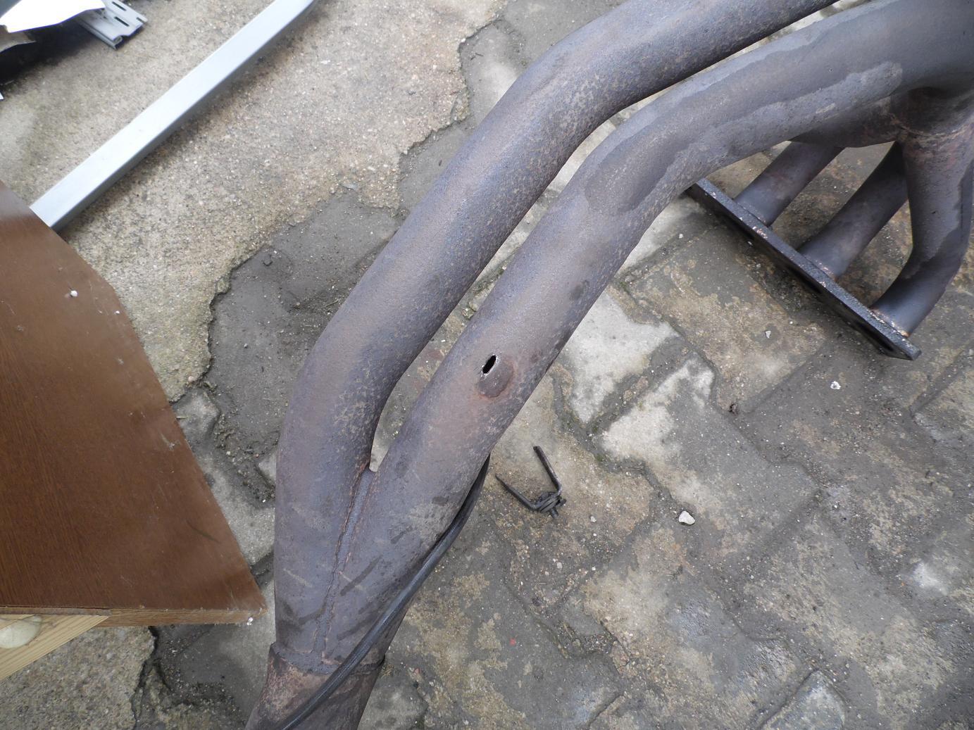

[br]Dopisany: 04 Grudzień 2011, 10:40_________________________________________________i kolejne fotki ..jutro składam....

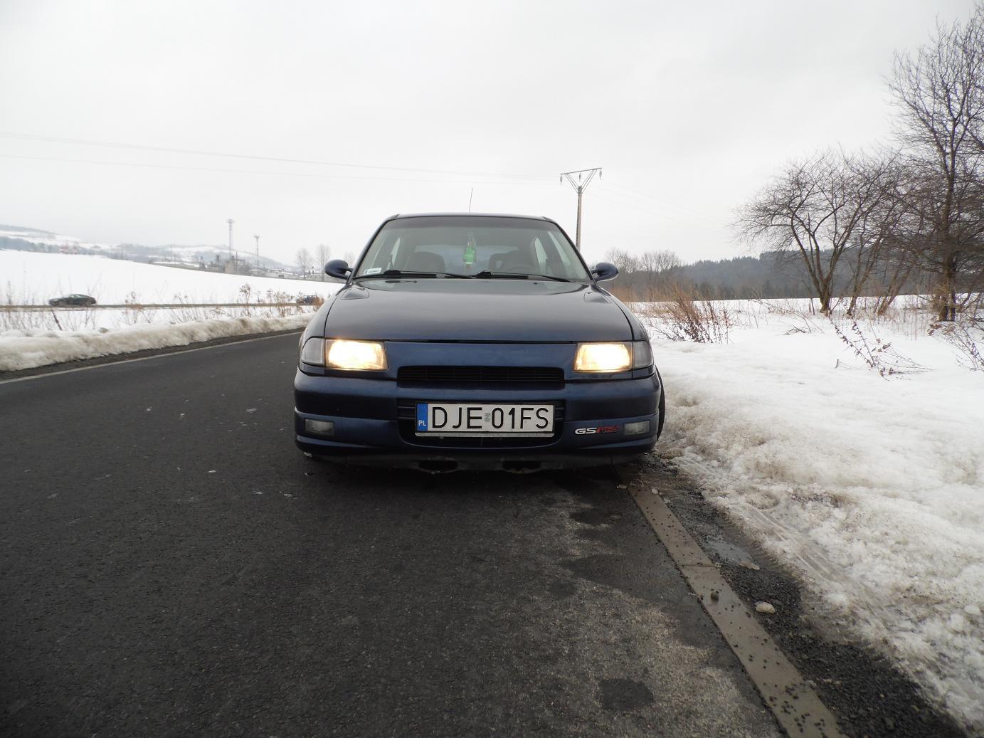

w koncu zima odpuściła i od razu letni setup zagościł ...amorki skrecone na "taczke" i mozna ruszac na drogi
po mału zaczynam sie brac za autko ...połamany grill na śmeitnik a czeka juz nowy w podkładzie....i jeszcze tylko ori lampki musze kupić(ze wzgledów stylistycznych) nie z powodu złego świecenia mimo ze sonar!!( 3 foto lamp jakie będa)

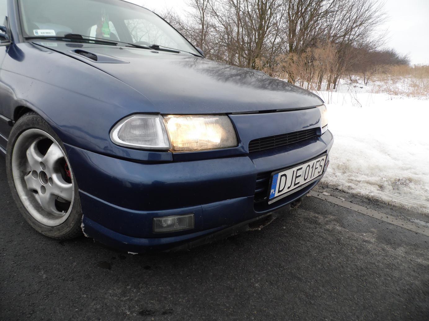

i nadeszła ta chwila ..dzisiaj zamontowałem lampy od kolegi z forum i kupiłem klierunki na allegro i wkoncu zamontowałem grill od kolegi Zieluz i tak to wyglada: (grill oczywiscie bede malowąał ale to nie teraz narazie taki setup ...ocencie sami
No z tymi lampami od razu lepiej :) To są chyba samoróby co? Ja w astrze miałem ciemne Silti, też dobrze wyglądały.
Ogólnie nieźle miałeś auto zjedzone, ale też widać że dobrze zrobione ;)
no było zjedzone było......do sa orginalne carello ale przyciemnione od środka .....aktualnie astra stoi w garazu i czeka na nowe półoski , bo 2 tyg temu przed zmiana z letniego na zimowe ogumienie tak poszedłem piecem na 2 biegach do odciecia, że przeguby zaczeły strzelac........ale juz paczka do mnie frunie takze w tyg pare godzin w garazu i zloże wszystko do kupy

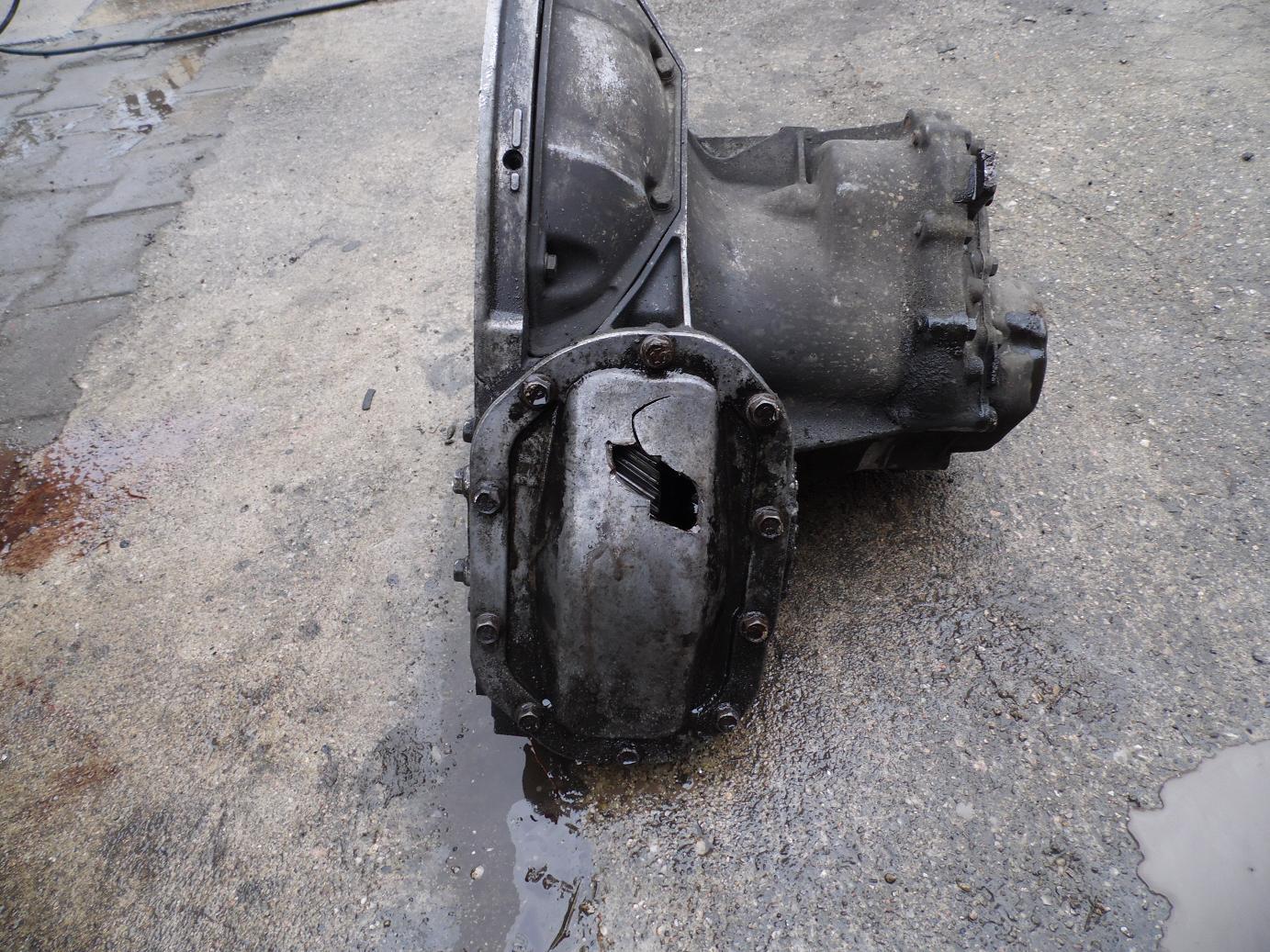

dzisiaj wymieniłem półoski i wszystko idelanie w aucie ani drgawki ale pojawił sie inny problem...w postaci dziury wieklkości piłeczki pingpongowej w pokrywce od skrzyni od dołu i wcale nic nie uderzyło od zewnatrz tylko cos w środku sie urwało...autko ma zero oleju w skrzyni coś urwane a jeździ elegancko tylko troszke zaczyna skrzynia wyc od 3ciego biegu ale olac to;P..takze szukam skrzyni w stanie bdb;P
Widzę że co chwilę coś się dzieje z autem, to niedobrze, bo w którymś momencie może się odechcieć :kwasny:
to sa tzw drobne usterki.......za 300 zł mam juz upatrzona bdb skrzynie;P.......to jest tzw zabaweczka no i zarazem skarbonka...ale jak sie nie pali i nie pije(za czesto) to mozna sobie pozwolic na takie "pierdółki" a mina kierowcy w aucie nowszym za kupe kasy z wieksza ilościa koni bezcenna

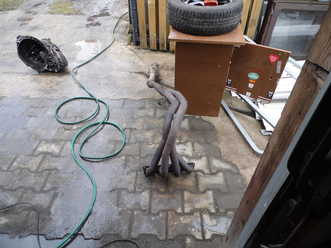

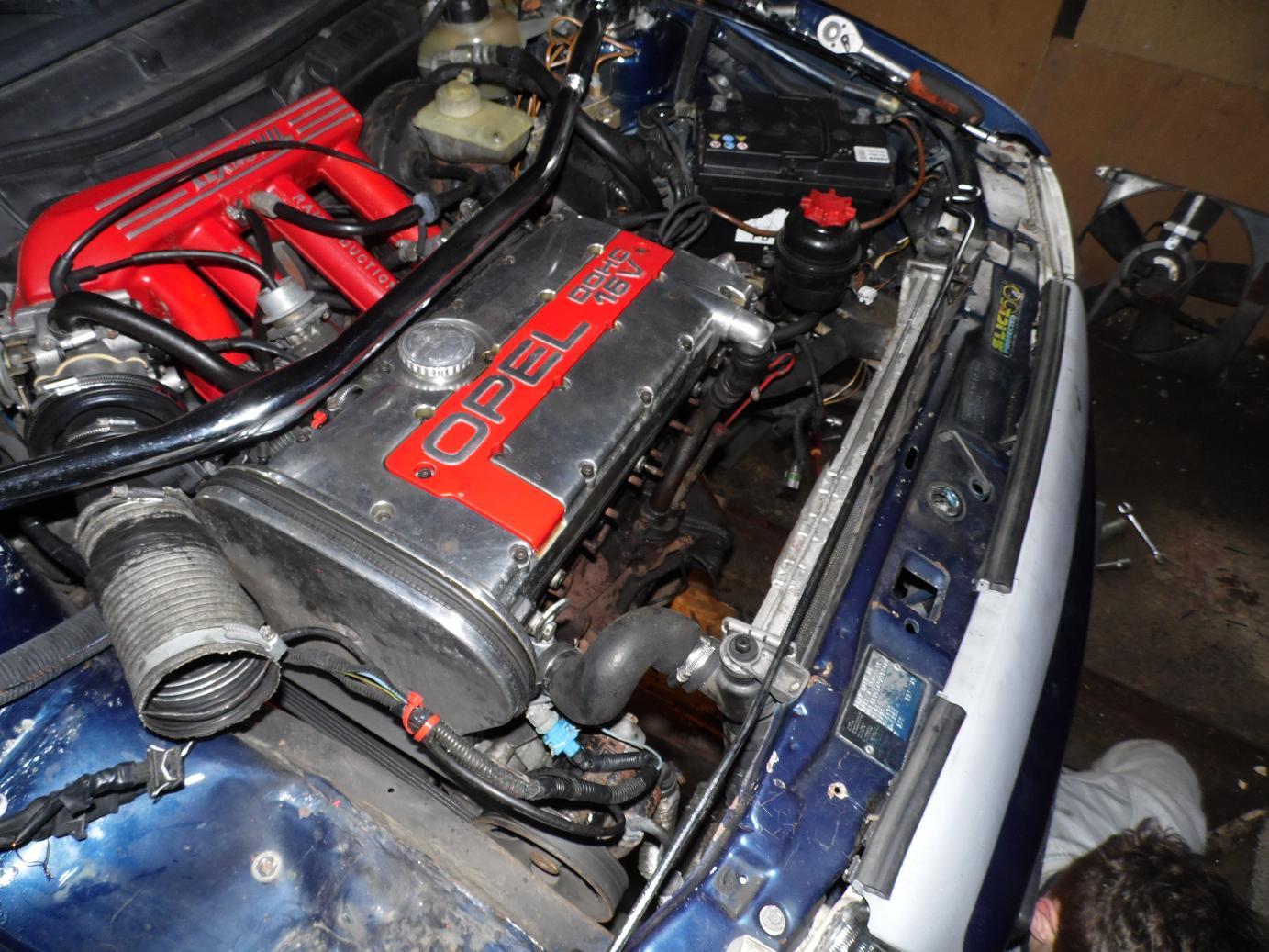

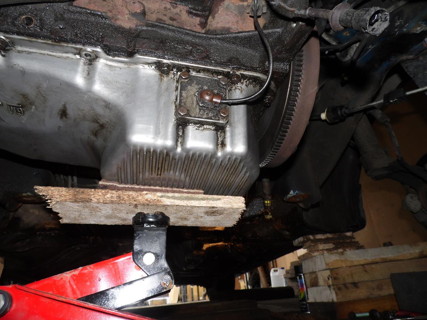

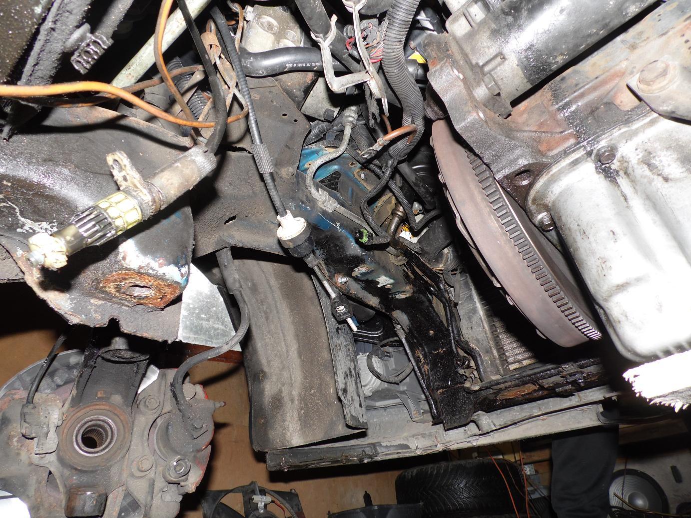

skrzynia wyciagnieta , na koniec jeszzce poleciałem nia 170km/h
tak to wyglada po wyciagnieciu
przy okazji wymyłem sanki...ucierpiał niestety wydech podczas demontazu (ta blaszka mocujaca odpadla...sama :rotfl: , ale od razu zostało wszystko porzadnie zaspawane....
zamówiłem nowe łożysko oporowe , uszczelke wydechu, olej do skrzyni,jakiś cement do wydechu a i okazało sie , ze łapa tylna skrzyni rozwalona wiec od razu nowa wskoczy ...wszystko o 10 rano jutro bede miał na stole i zaczynam z Lewanem wkladac..zajeło nam wyciaganie wszystkiego 2h ale bez spieszenia sie takze dobrze poszło...
