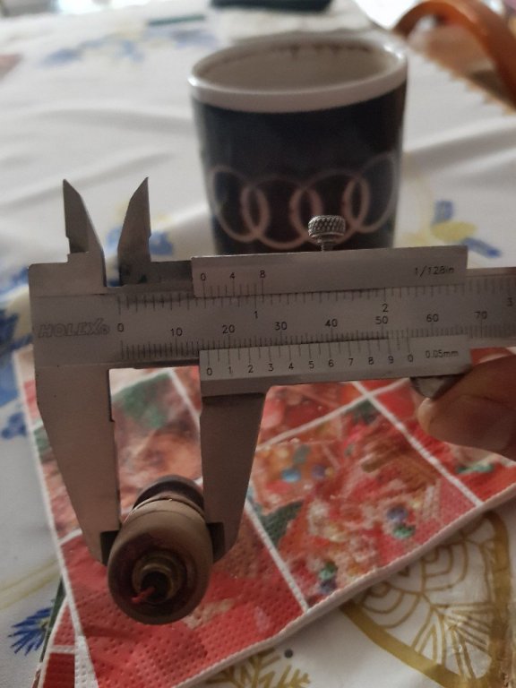

sorry za odkop ale zna ktoś może wymiary tego małego oringu?
Wymiary oringu dla potomnych. Termostat made in nie wiem.
Szerokość wewnętrzna na fotce grubość oringu 2-2,5mm. Raczej typowy oringi.
Mierzylem rowek w który wchodzi oringi. Oring musi miec wewnątrz 16 lub 15mm na 2-2,5mm grubość dokładna nieznana bo oring jest splaszczony.
Edytowane przez Grzyb01
