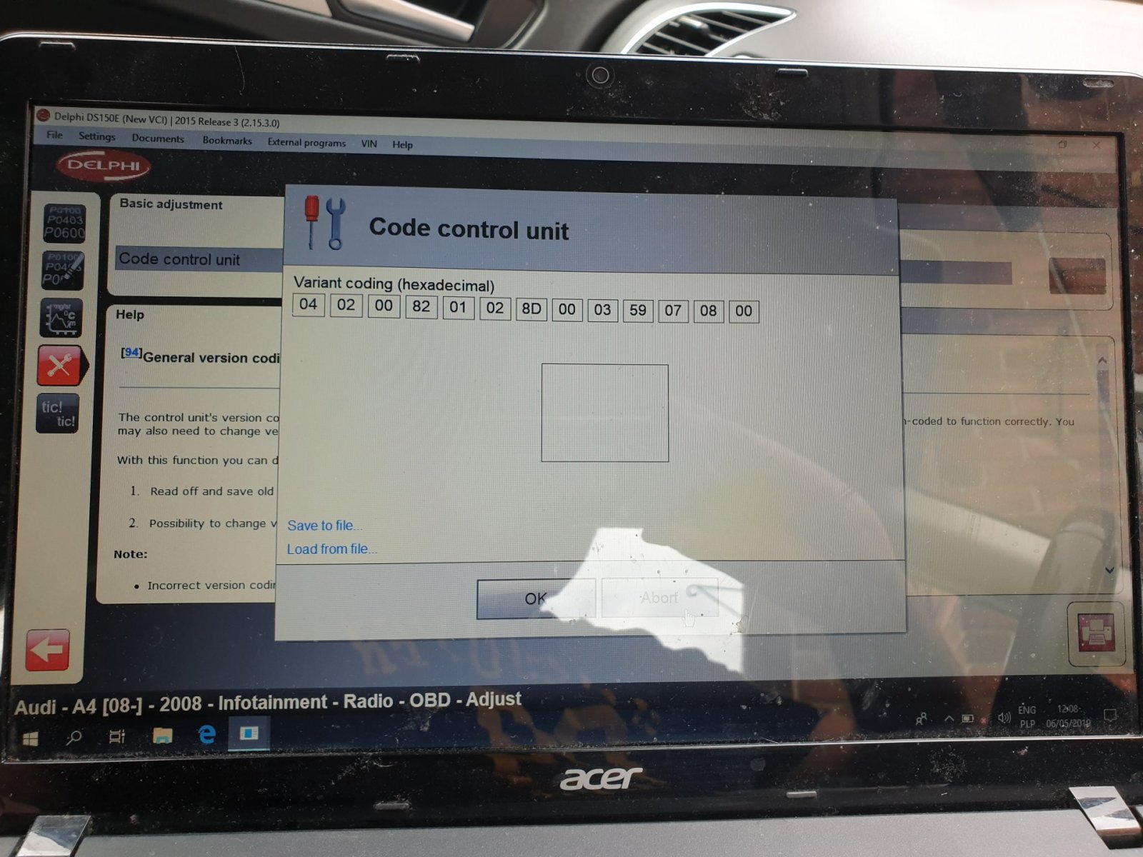

wrclaguna Opublikowano 6 Maja 2019 Autor Opublikowano 6 Maja 2019 16 godzin temu, miesku napisał: Da sie aktywowac poziom naladowania aku w a4 b8 bez mmi?(tylko radio) 1 post [56 - Radio ] [Adaptacja -10] -> canal 39 -> dodajemy +16 do istniejacej wartości 1
miesku Opublikowano 6 Maja 2019 Opublikowano 6 Maja 2019 Dziekuje slicznie, Jeszcze nie dysponuje kablem vaga ale mam to co widac ba fotce, na niby adaptacje aczkolwiem w vagu bylo to przejrzystsze. Da rade to zrobic narzedziem ktore mam? Chcialbym to zrobic gdyz czasem mam komunikat - battery weak.
