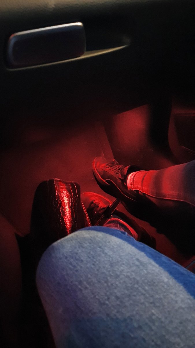

Witam, widzę że temat mało oblegany ostatnio ale napiszę coś może komuś się przyda.
Kombinowałem jak tu najlepiej zmienić białe oświetlenie pod nogami na czerwone i oto co mi wyszło:
kupiłem kilka czerwonych diod smd na allegro "Dioda LED SMD OSRAM LS E67B-T2V1 RED PLCC-4" (nie wiem czy to najlepsza jaką można kupić, ale pasuje)
Wylutowałem starą diodę i zamieniłem na nową czerwoną, pasuje idealnie z tym że tę diodę musiałem obrócić o 180 stopni bo polaryzacja jest inna.
Wszystko działa, nawet sterowanie ambient z poziomu MMI.
Pozdrawiam.

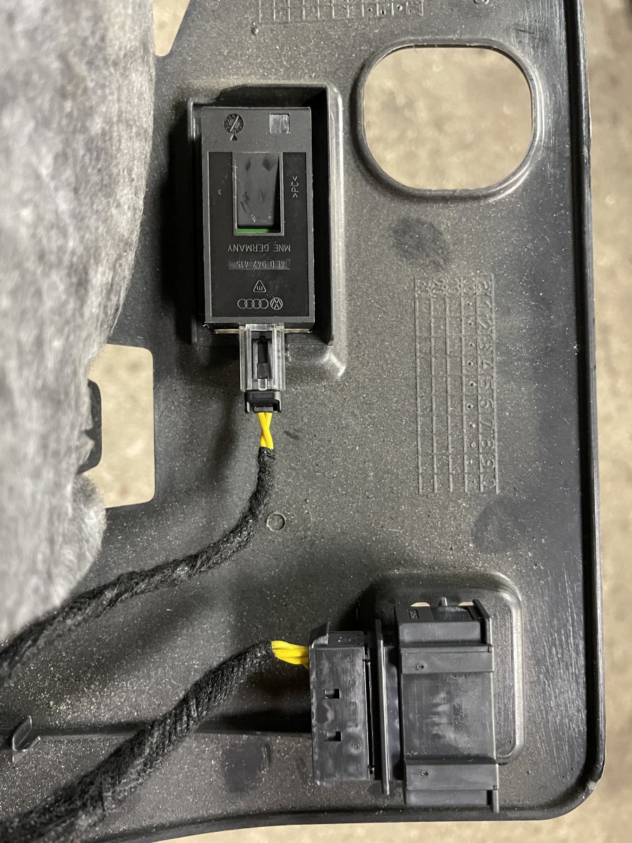

czy można podpiąć przewody od lampek oswietlenia nóg tył we wtyki pod fotelami przednimi ? znalazłem info ze pod czerwone wtyki T10, ale pod ktore piny ??
Dzięki, widziałem ten schemat, zmylil mnie MCE, teraz już jasne ?

W dniu 25.02.2022 o 18:49, wrclaguna napisał:
T10 PIN 3 masa
T10 PIN 2  zasilanie z BCM

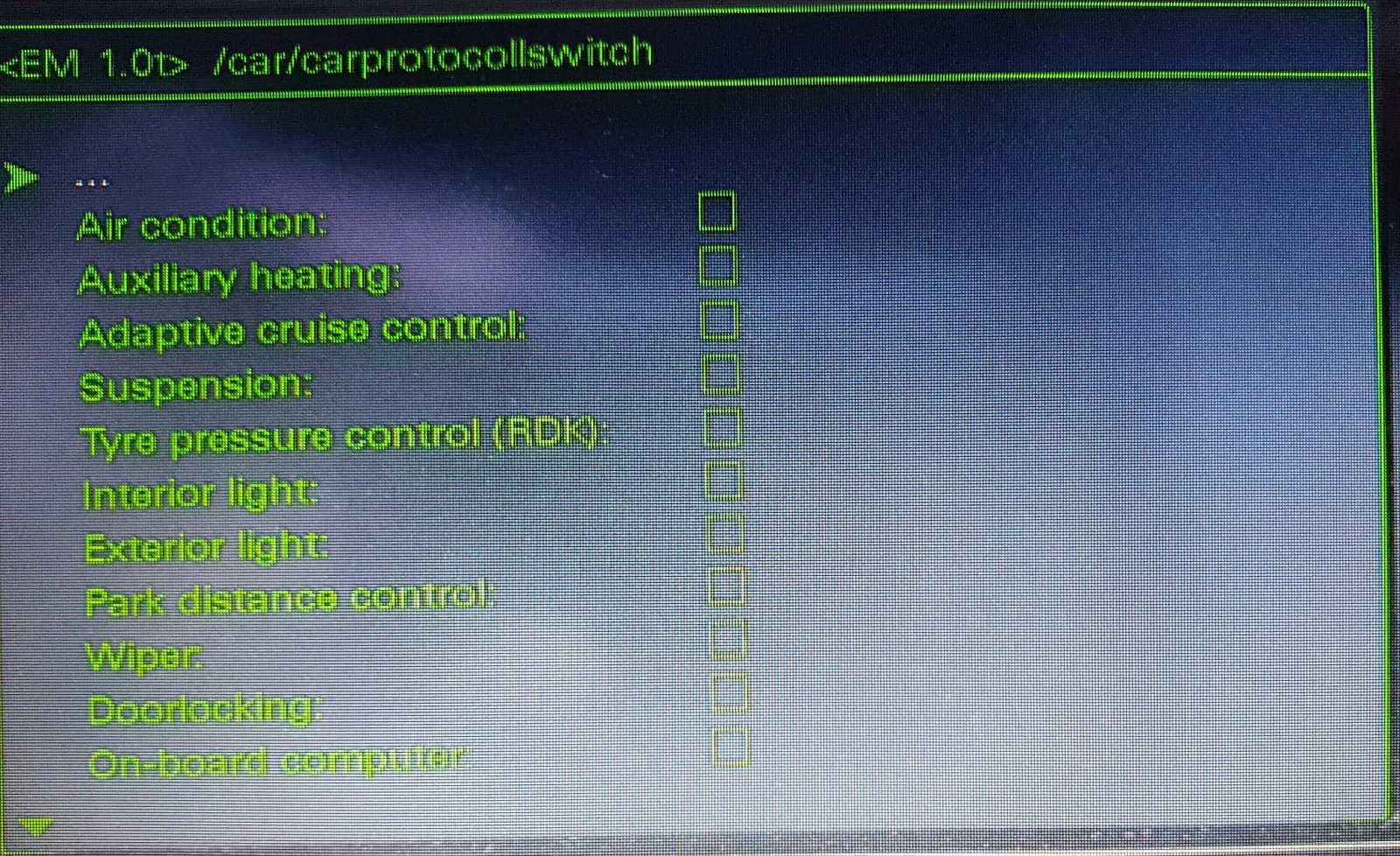

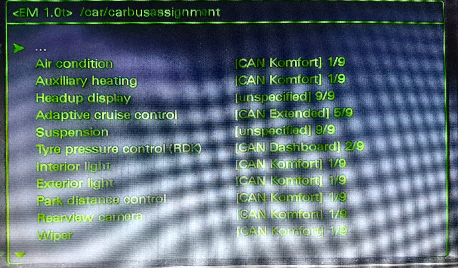

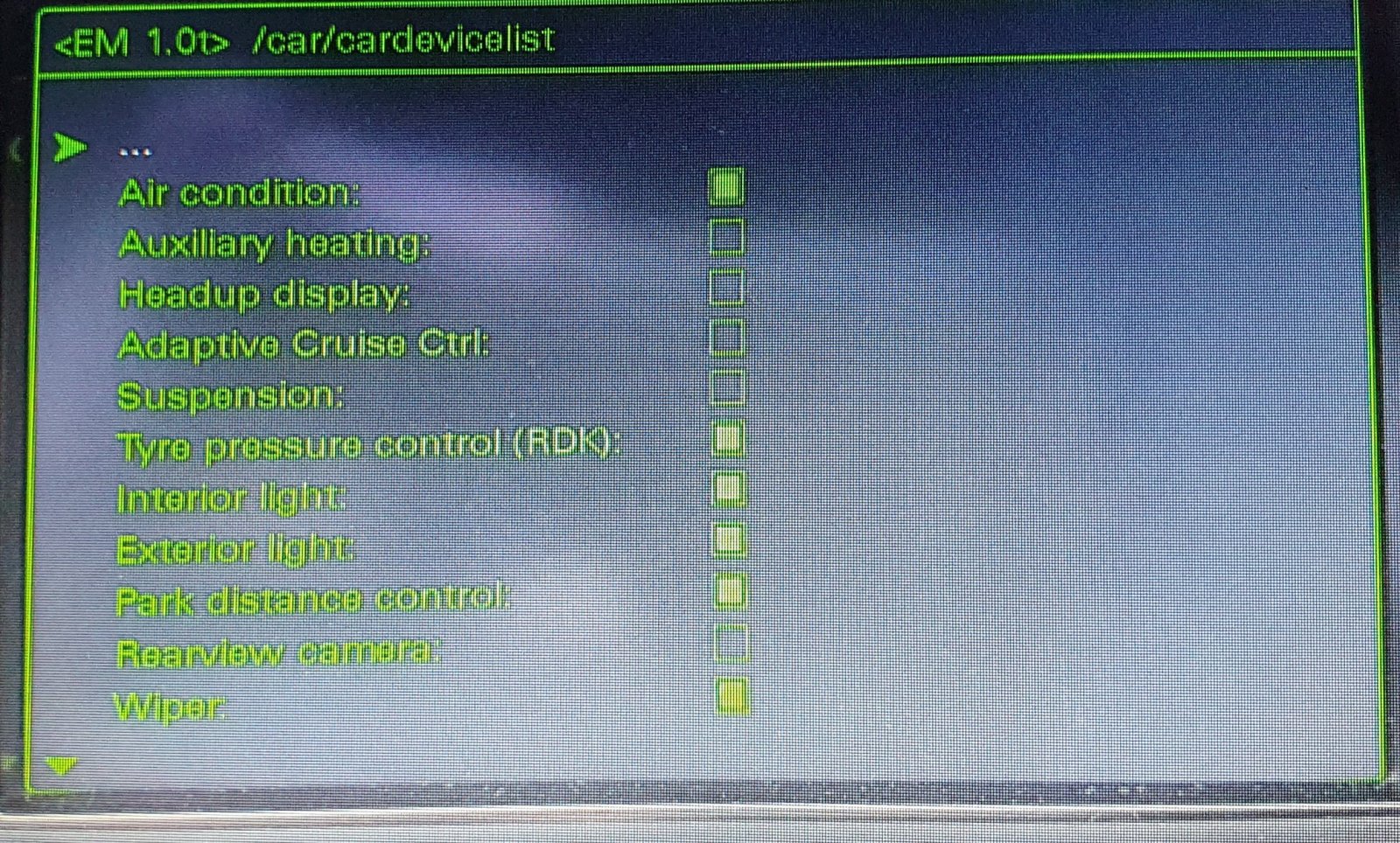

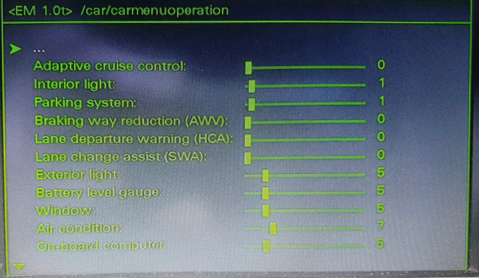

Witam serdecznie czy ktoś może podać kodowania i wartość jaką wprowadzić w zielonym menu tak żeby aktywować ambient w mmi 3g plus z SIM.
Sterownik obsługuje,kodowania w 09 zrobione,w car service list zaznaczone,opcja pokazała się w menu car ale funkcja jest niedostępna.
Ostatnio miałem dwa przedlifty na sprzedaż i bez problemu robiłem a we własnym polifcie nie moge
Edytowane przez jarekp1986
Ustaw w zielonym menu wszystkie podpunkty z interior light tak jak na zdjęciach. Następnie reboot jednostki mmi.
Dzięki kolego ale tak też próbowałem . Próbowałem zresztą interior light od 1 do 9. Na niektórych opcjach znika w menu car ,na niektórych jest ,ale nigdy nie mogę wejść w nią
W sterowniku 09 w Byte 16 aktywowałeś Bit 6?
