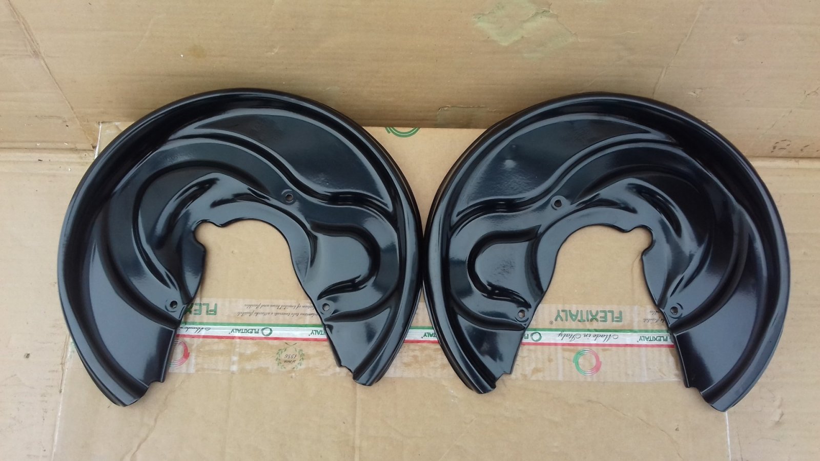

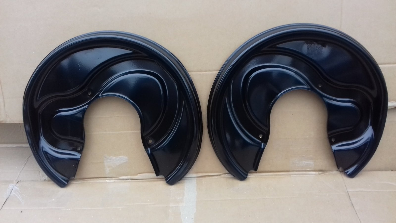

Osłony pod tył 288 quattro można gdzieś kupić nowe w rozsądnych pieniądzach?
W dniu 29.04.2019 o 17:45, Dev napisał:
tutaj nie chodzi o rozstaw srub bo jest taki sam tylko od centralny otwór
w Q jest wiekszy
Dev A możesz pokazac na przykładowy zdjęciu o który dokładnie otwór chodzi? Na aucie czy na samej tarczy? Bo cały czas mnie to nurtuje
Aso 250zl
2 godziny temu, Iceman_873 napisał:
Aso 250zl
Otwór centralny
Tam gdzie przychodzi półoś
Proszę bardzo.
Osłona ośka
Osłony quattro
