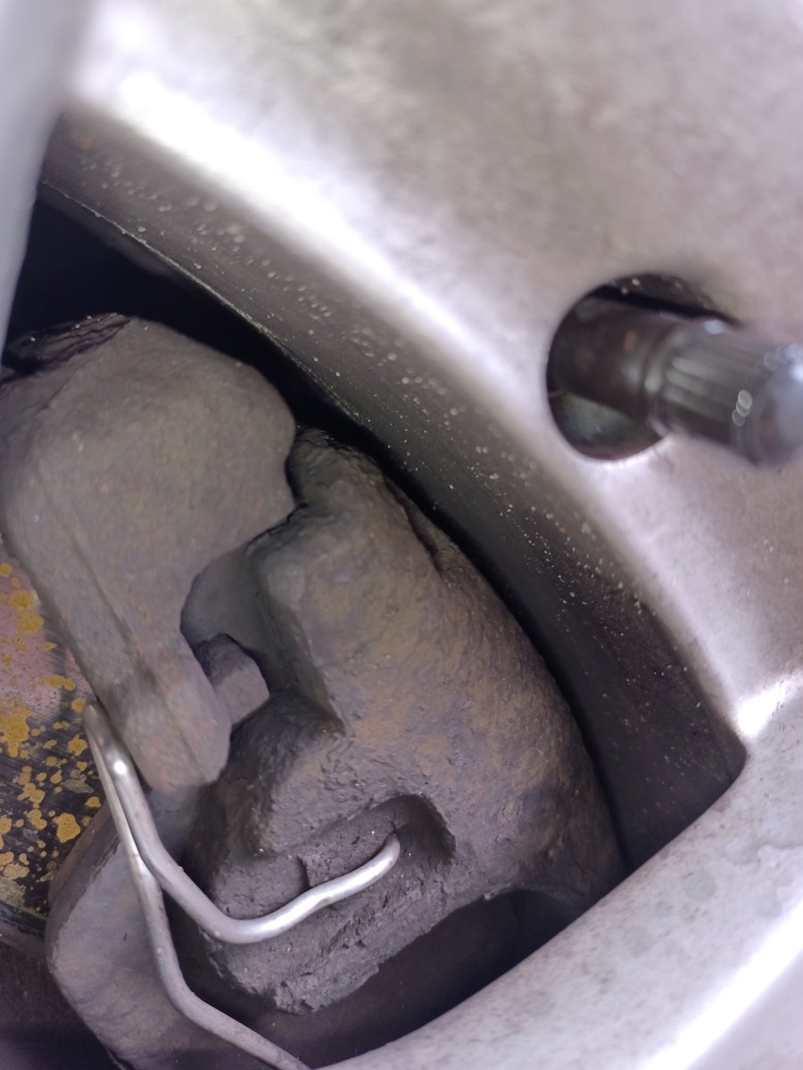

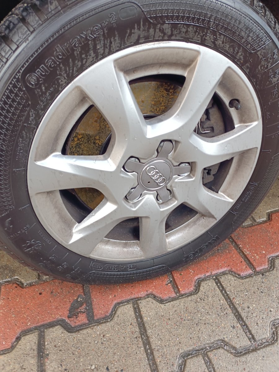

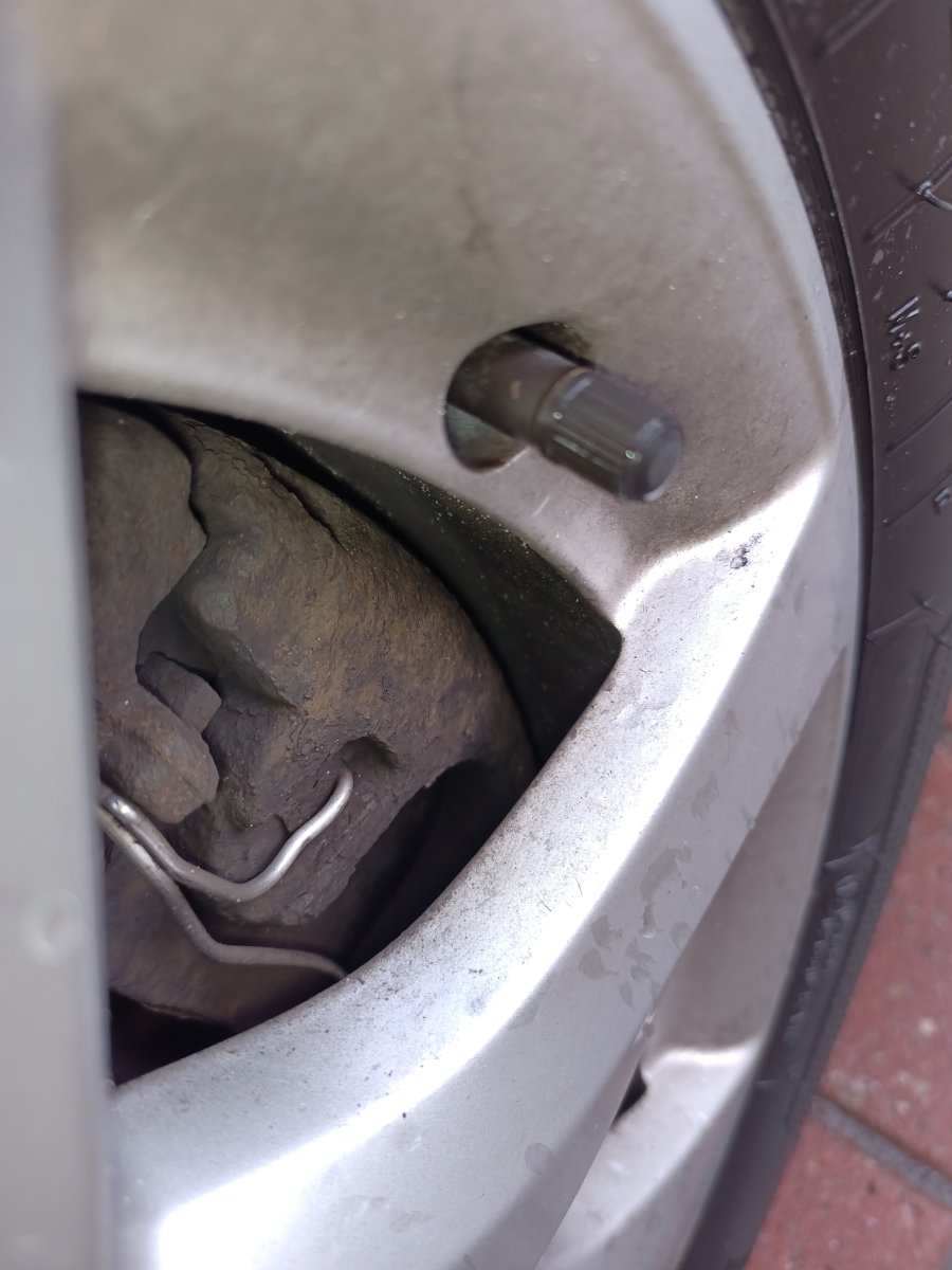

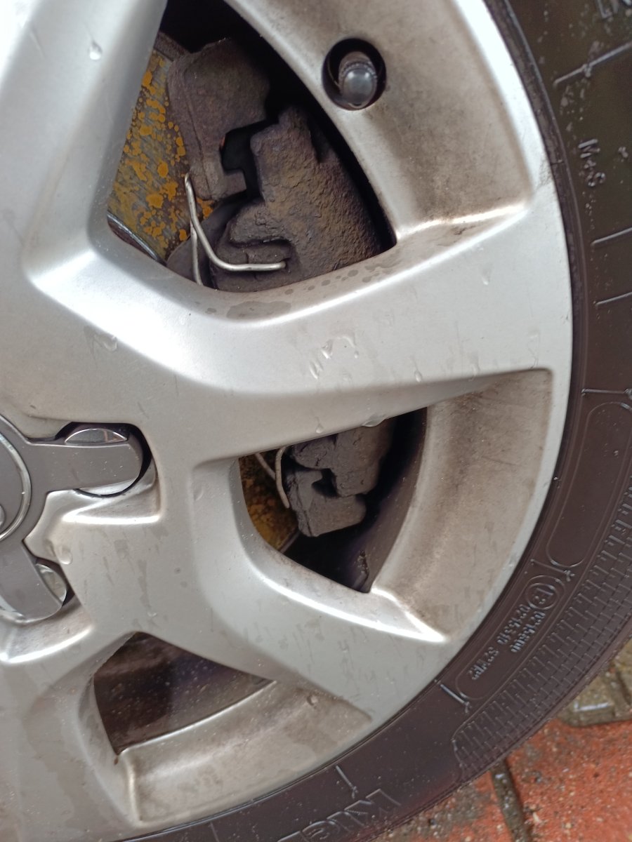

@pelonek1 masz oryginalne felgi od B7?
Oryginalne to są ale chyba pochodzą z B8, na takich kupiłem auto, ja mam B7. Nie wiem też jakie mają ET. Tak wyglądają i tyle mają luzu przy 312mm.
IMG_20220711_173431.thumb.jpg.b93363a519f22214ba27e53c0bd18b3c.jpgIMG_20220711_173441.thumb.jpg.354457a45e14642de8a2b8e52b2fe62a.jpgIMG_20220711_173716.thumb.jpg.dc20b8db206f6c163ced8ffaa34e3ab4.jpgIMG_20220711_173623.thumb.jpg.f228643742ec1256a6236331d5084991.jpg
nie wejdzie 320

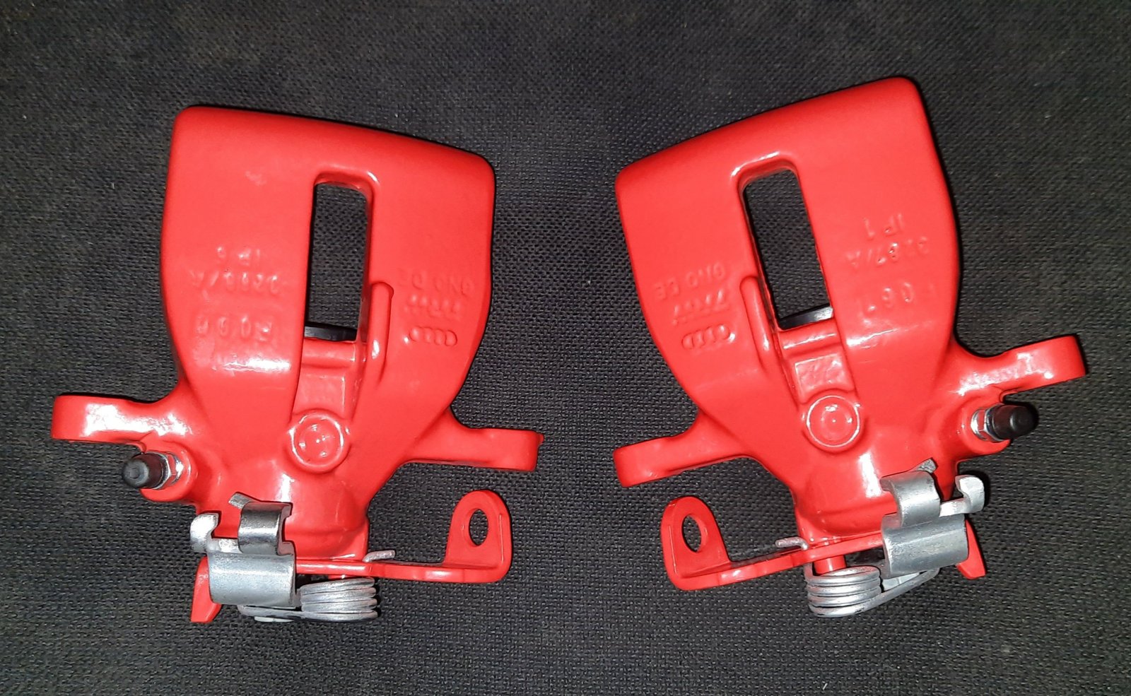

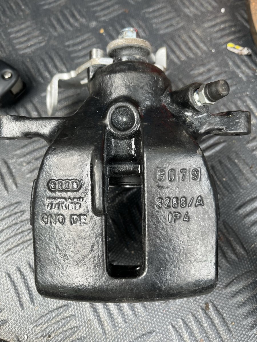

Witajcie,

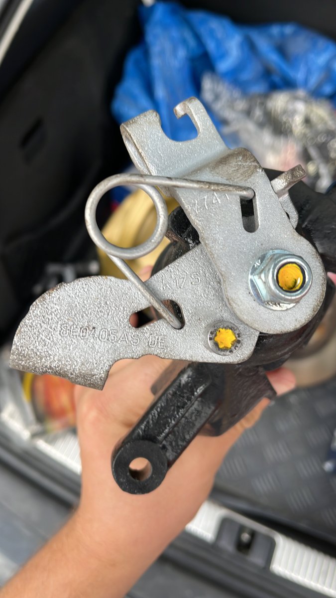

U mnie co prawda Seat a nie Audi, ale liczę na pomoc bo w zasadzie to jedno i to samo :) Mowa o Exeo.
Zamarzył mi się swap 288/245 na 320/288. Kupiłem już jakiś czas temu zestaw i leżał tak dwa lata aż teraz postanowiłem założyć. Przód wlazł super, a tył niestety nie pasuje. Wahacz go blokuje. Na zacisku taki numer: 8E0405AS. Jedyne co mi znalazło google to że jest to zacisk tylny do Audi...
Czy ktoś były w stanie mi pomóc?
Mocwania z tylu zacisku sa zle pozakładane
Byłbyś w stanie podpowiedzieć jak to ma być? Albo podesłać jakieś zdjęcie poglądowe?vvvvvvvv
17 godzin temu, Dev napisał:
Bardzo dziękuję.
Czyli jeśli mocowania będą poprawnie zamontowane to zacisk powinien wejść i pasować? Mechanik twierdzi, że wydaje mu się że korpus jest za długi.
Edytowane przez hceL
wydaje mu sie
