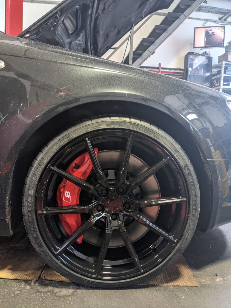

643678565_WhatsAppImage2021-05-31at17_41_02.thumb.jpeg.e545b2ee9fd3963bea723b64aa7d87c7.jpeg
Hammer ma racje, ja się yebnąłem bo nie doczytałem że to C6. :facepalm:
