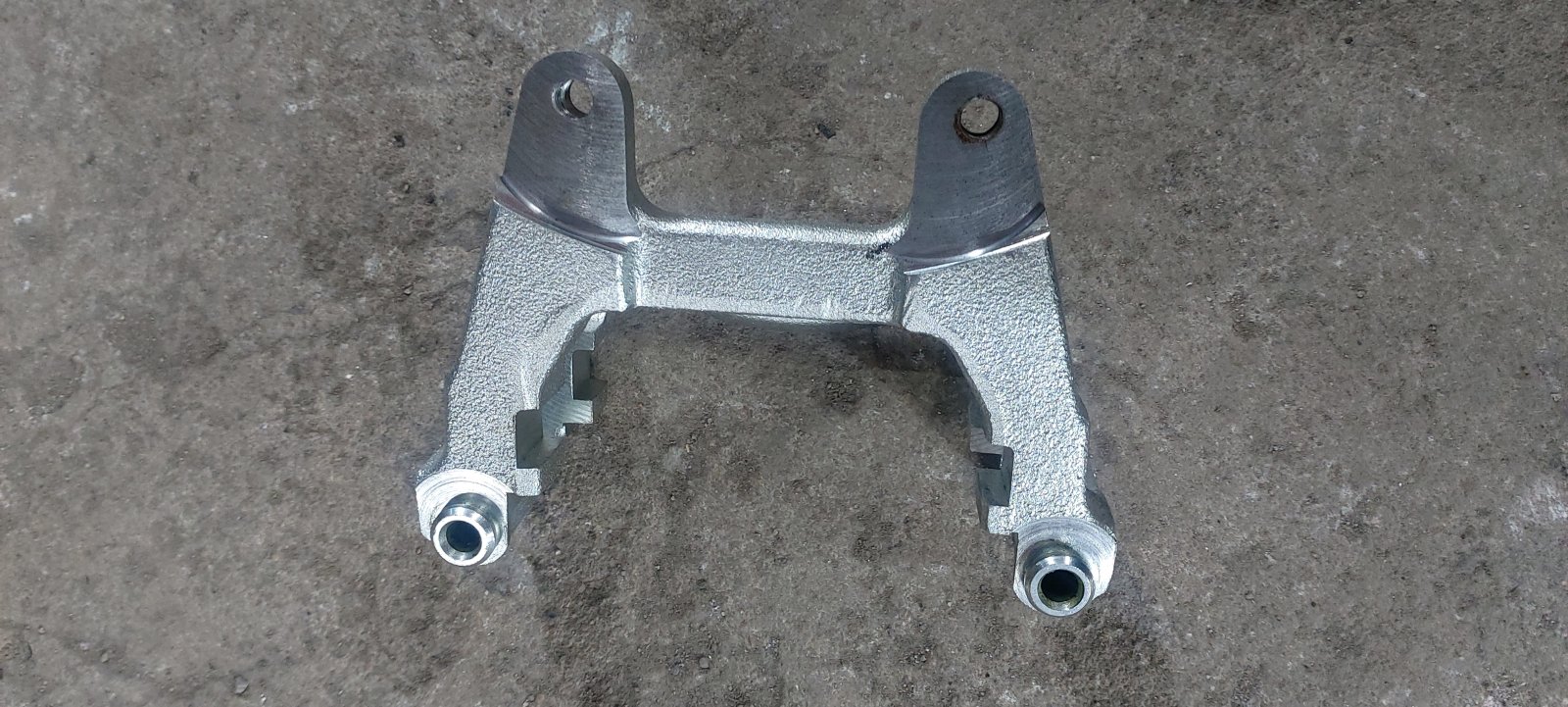

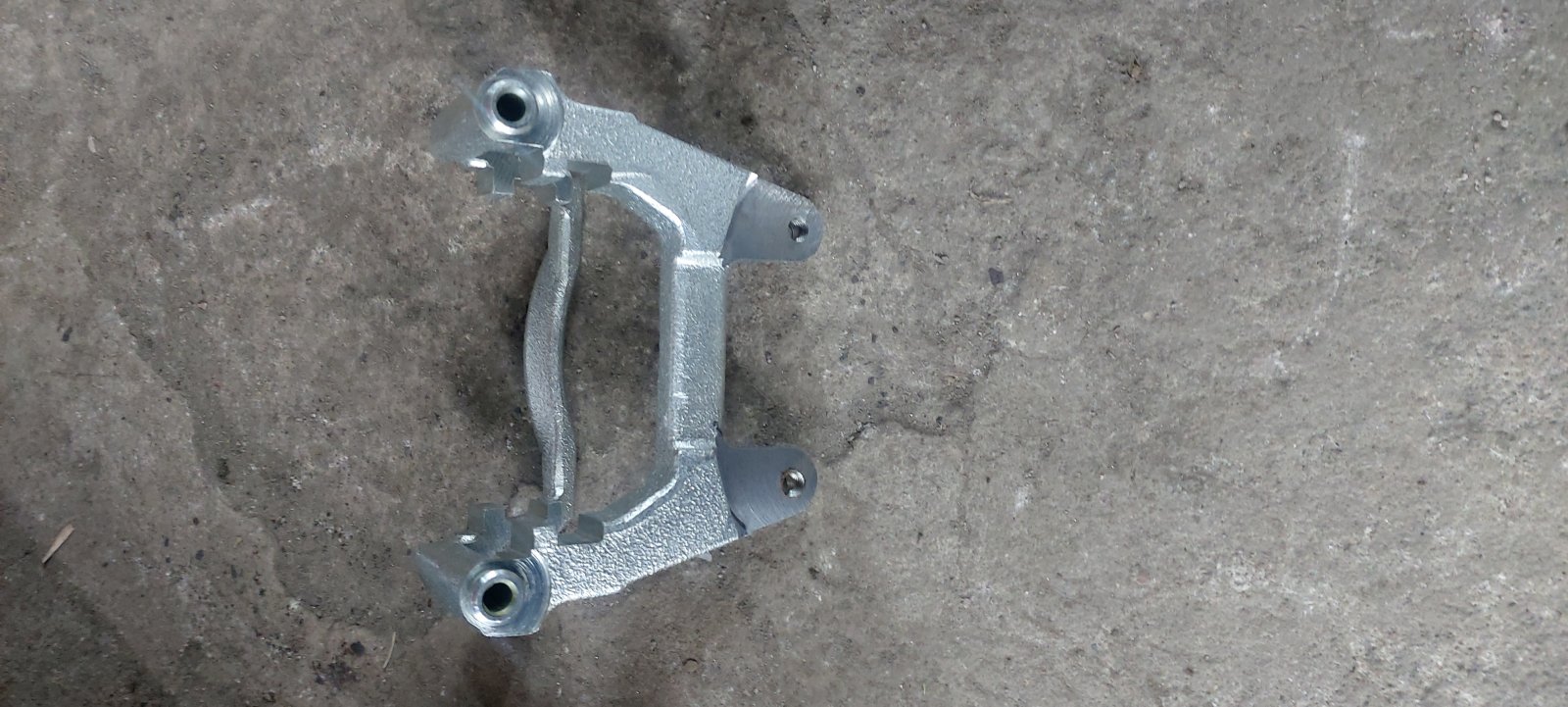

Jest mozliwosc zrobienia tanim kosztem 330mm na tarczy z s4 B8 bez toczenia tarczy na wymiar,na który wszyscy sie uparli,czyli 324-325mm
Jarzma RS6 C5 130pln sztuka, zaciski nowe z allegro na tłoku 43mm 340pln sztuka ,sa wieksze niż w S4, klocki 70pln  i znajomy z frezarka lub maszyna CNC do obróbki jarzma 2mm 0,7%
o osłonie zapomniałes ...
S4 ma tłoczek fi 43 mm. Zacisk od T5 ma tłoczek fi 41 mm.
Zaciski w S4 mają 43mm właśnie. Te z allegro też mają 43mm produkuje je SKV. Jarzma trzeba zdjąć 3mm. Nie wiem czy to taki tani set w sumie ale działa.

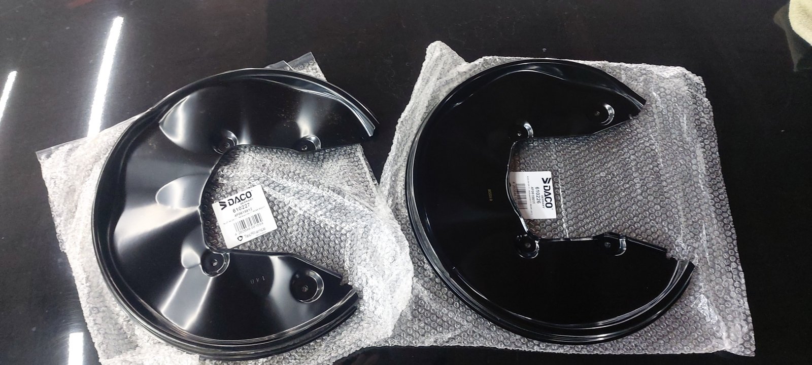

w sumie tak,bo dopiero 3godziny temu je odebralem z paczkomatu ?
Weź je przejedź zieloną włókniną, odtłuść i nałóż nową warstwę farby, ta zejdzie po 2 latach i blacha pod spodem zacznie momentalnie gnić.

mialem chyba do wgladu z VW dlatego napisalem ze te z allegro sa wieksze.ja po zwymiarowaniu jarzma, kazałem splanowac powierzchnie styku  2,5mm,tarcza siedzi ładnie po srodku jarzma,co do ceny to wszystko wyszlo mnie 1400,z tym ze zaciski jarzma klocki i tarcze sprzedam na grupie,mysle ze z 400 dostane,bo sa w dobrym stanie.
Taki mam zamiar na weekend.

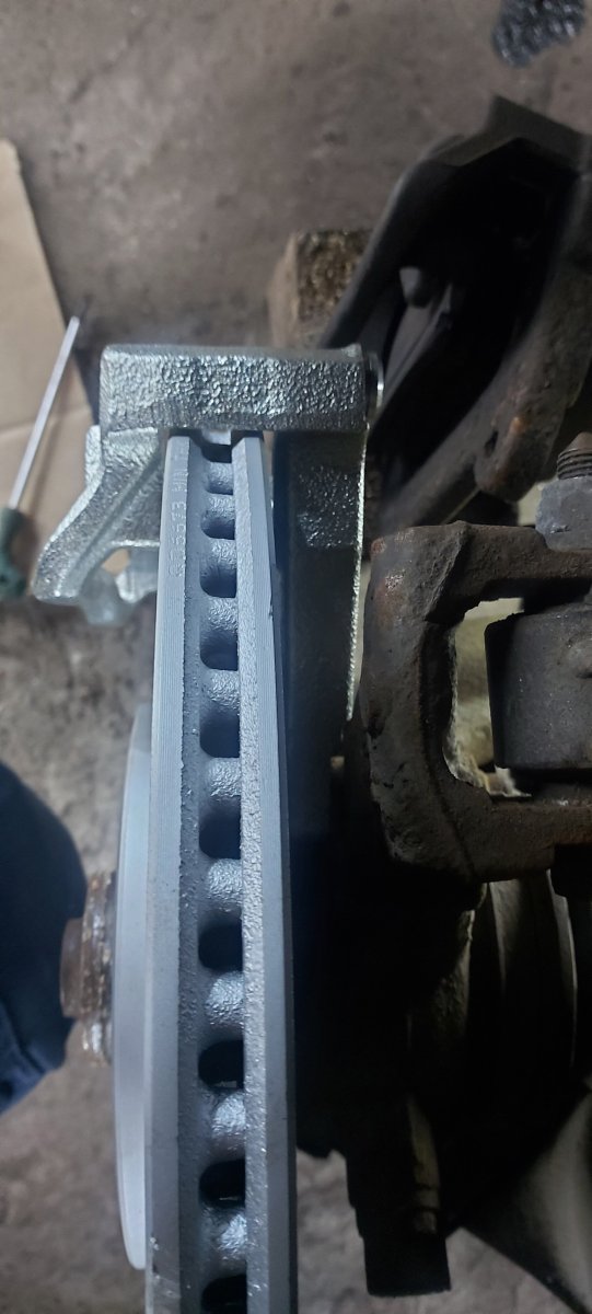

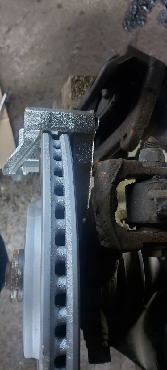

To już dokręcone? Jarzmo S4 ma 6mm grubości w miejscu przykręcenie do piasty natomiast to ma 9mm. Tarcza tez jeszcze nie zdjęta widze. Jeśli zrobisz 324mm będzie ładnie bez rantu po zewnatrz.
jeszcze nie poskladane,zaciski zostaly wyslane do malowania proszkowego,jak dostane po malowaniu to zobacze jak wyglada sprawa z rantem

Odsłony z allegro
ALLEGRO.PL
ALLEGRO.PL

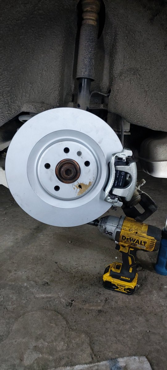

Tarcze tył  Zimerman gładkie  100.3316.20   ( 300x22 wysokość 36,2, otwór centrujący 68) i Klocki ferodo  FDB 1655
Montujac osłony z allegro (zamiennik) najpierw przykrecasz śruby zaznaczone na biało, później wiercisz otwór zaznaczony na pomarańczowo (można dać płaskownik).

Wandej lub dzik Ci dobierze odpowiednie napisz do Nich na priv. Ja zawsze kładę gładkie zimmermanny i klocki ferodo.
Jutro leci montaż hebli. Zaciski od @rsdziadek, reszta gratów od @Wandej oraz @dzik. Dzięki Panowie ?
