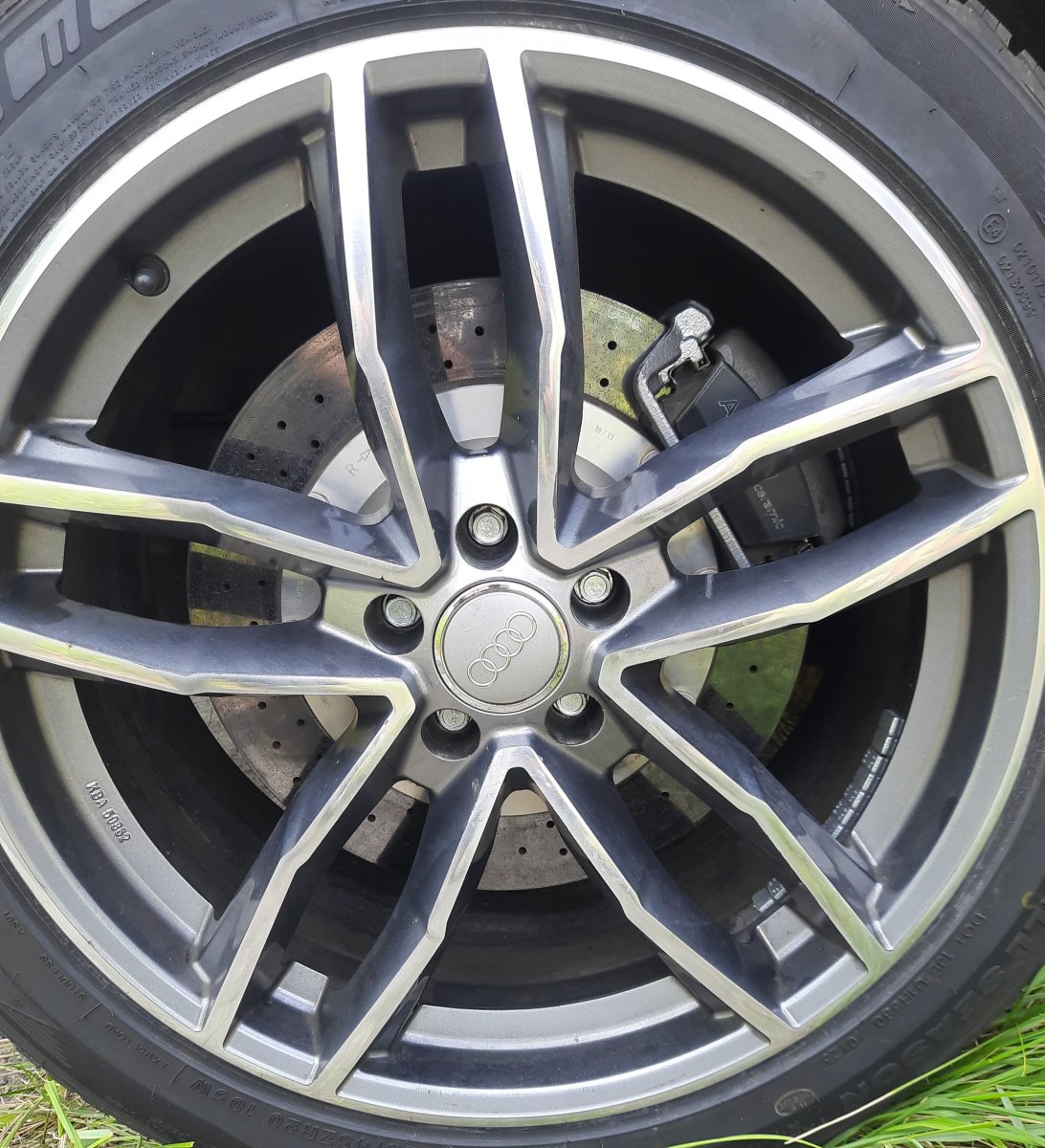

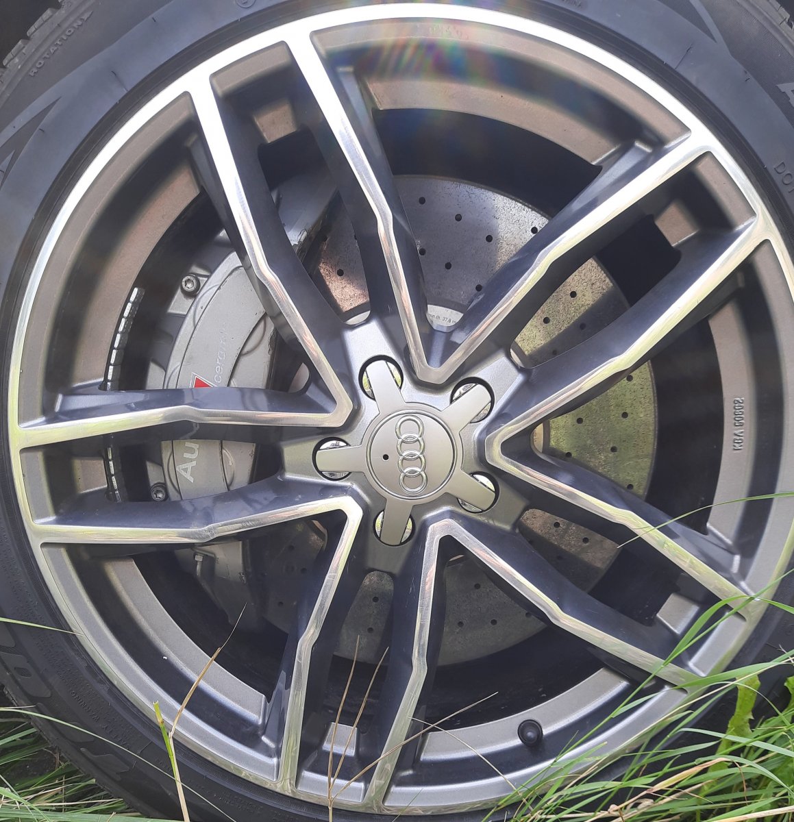

Mała robótka z piątku.
Pacjent SQ5 seria 380/330mm
Dawca A8 D4 ceramika 420/370 mm
O ile przód jest p&p to z tyłem trzeba się trochę nagłówkowac :wink:
