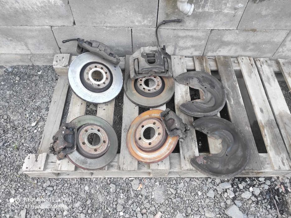

700 zł: 700 zł: Witam cały kpl ładny przekładka SWAP tarcze klocki ładne do założenia kontakt tylko telefoniczny nie odpowiadam na smsy i olx

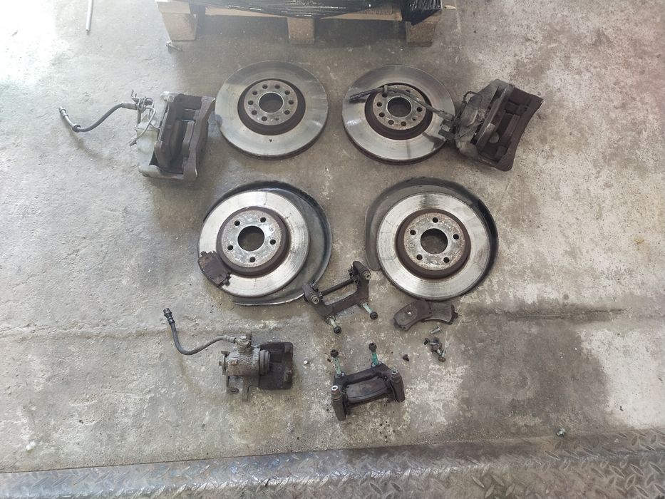

1000 zł: 1 000 zł: Witam mam do sprzedania SWAP hamulców do a4 b6 b7 na tarczę 320mm 288mm cały komplet jak na foto więcej informacji na telefon
nawet nie chce mi sie tego komentowac :facepalm:
