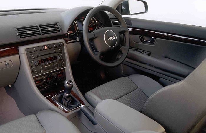

TooMeeK87 Opublikowano 28 Lutego 2012 Opublikowano 28 Lutego 2012 Próbuję to rozkminić... Panel musi być bez zaokrąglonego roga (panel to 2 plan) tylko nie mam skąd nawet wymiarów wziąć z takich uchwytów. Przychodzi mi na myśl kubek z z A4 B5 i A3 8P ew. A4 B6 CABRIO na zdjęciach wygląda podobnie. A jak by od anglika wsadzić kubek by pasowało ale co wtedy z ESP ? Jak ktoś ma jakieś pomysły albo już to skombinował to niech się podzieli Pozdrawiam. FINAŁ Po prawie roku wyrzeźbiłem to co chciałem... Nic z powyższych kombinacji nie pasowało only ANGLIK. Uchwyt wyrwałem na allegro za 30 zł z za***istym chromem rok bodajże 2005/6 zero zużycia. Szukałem przycisków z anglików i na focie dostrzegłem ESP i te inne przyciski z wersji UK i kawałek kubka było widoczne, wykonałem telefon i jest. Więc trochę cierpliwości i sporadyczne grzebanie w sieci pomaga. Wsadziłem oryginalne podświetlenie. ESP lata za klimą w razie czego chwila i jest OFF. Kolega z forum http://a4-klub.pl/members/kuba9001-82769/ posiada full komplety do podświetleń i dzięki mu za to. Niby mały mod a bardzo praktyczny.

GreGoriO Opublikowano 29 Lutego 2012 Opublikowano 29 Lutego 2012 8E2 862 534 J 5PR kod wyposażenia L0R....kierownica po prawej 8E1 862 534 J 5PR......................... L0L....kierownica po lewej...
TooMeeK87 Opublikowano 29 Lutego 2012 Autor Opublikowano 29 Lutego 2012 8E2 862 534 J 5PR kod wyposażenia L0R....kierownica po prawej 8E1 862 534 J 5PR......................... L0L....kierownica po lewej... Te numery to z podświetleniem zapodałeś ?? Widzę, że temat będzie ogarnięty A jak by ESP wsadzić w bok od kolana kierowcy(na tunelu)?? Nie trzeba by kabla ruszać bo prawdo podobnie by sięgnoł, a miejsce pod wymiar wyciąć i by siedziało. Kolega admooo nie chce chyba zdradzić jak ma usytułowane ESP

GreGoriO Opublikowano 29 Lutego 2012 Opublikowano 29 Lutego 2012 Etka nic nie mówi o podświetleniu czy chromie... ale pamiętam z poprzednich postów, że w serwisie cena za kubek czy wizytownik w wersji z i bez podświetlania jest taka sama @sysek27 masz przecież pod zdjęciem numery....8E2 to numer z angola...

TooMeeK87 Opublikowano 1 Marca 2012 Autor Opublikowano 1 Marca 2012 Ma ktoś dostęp do części z anglika ?? Ja mam ziomka ale jest poza PL i nic z tego przez 3 tygodnie :/ a to już odległy czas. ---------- Post added at 18:22 ---------- Previous post was at 18:21 ---------- panowie jezeli umnie nie swieci wizytownik ani uchwyt na kubek to znaczy ze mam taka wersie czy cos jest zj** dodam ze kratki nawiewu swieca bo mam zamiar zalozyc dwa uchwyty Jak masz kratki to łatwo będzie ci podłączyć podświetlenie kubeczków a cholerka u mnie ciemno wszędzie...
greg2505 Opublikowano 1 Marca 2012 Opublikowano 1 Marca 2012 można podświetlenie podciągnąć z esp ja tak zrobiłem
