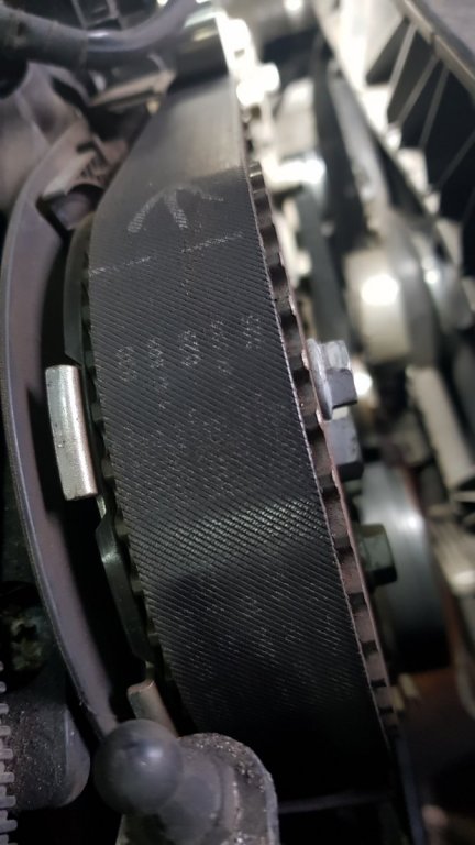

gados82 Opublikowano 6 Września 2017 Opublikowano 6 Września 2017 Pytanko Kupiłem B8 sprzedający (prywatna osoba) zapewniał mnie że rok temu jak ściągnął samochód z DE to wymieniał rozrząd. Kilka tygodni po zakupie samochodu jeszcze do niego pisałem żeby szczerze odpwiedział i zapewniał na 1000% że wymieniał. Zastanawia mnie czy jest możliwość sprawdzenia tego rozrządu po wyglądzie rolek paska czy faktycznie był wymieniany czy siedzą tam rolki i pasek z fabryki. Jakaś rożnica chyba powinna być na rolkach paskach z przed 7 lat i z przed 1 roku.
Wihajster Opublikowano 6 Września 2017 Opublikowano 6 Września 2017 1 minutę temu, gados82 napisał: Pytanko Kupiłem B8 sprzedający (prywatna osoba) zapewniał mnie że rok temu jak ściągnął samochód z DE to wymieniał rozrząd. Kilka tygodni po zakupie samochodu jeszcze do niego pisałem żeby szczerze odpwiedział i zapewniał na 1000% że wymieniał. Zastanawia mnie czy jest możliwość sprawdzenia tego rozrządu po wyglądzie rolek paska czy faktycznie był wymieniany czy siedzą tam rolki i pasek z fabryki. Jakaś rożnica chyba powinna być na rolkach paskach z przed 7 lat i z przed 1 roku. na pasku masz nr i date produkcji

gados82 Opublikowano 17 Października 2017 Opublikowano 17 Października 2017 W dniu 6.09.2017 o 08:41, Wihajster napisał: na pasku masz nr i date produkcji Dziś sprawdzałem rozrząd. Według sprzedającego był wymieniany w listopadzie 2016 r. Czy ten rozrząd który mam teraz założony ma około 15 tyś. Tak wygląda pasek. Pierwsza wymiana paska według Audi to 180tyś. Sprzedający tak twierdził że jak go przyciągnął to zmieniał rozrząd właśnie przy tym przebiegu. Rolki są firmy INA czyli wychodzi na to że musiały być zmieniane bo fabryka daje chyba z ori Audi. Widać też jak ktoś wymieniał (chyba) rozrząd to mazakiem białym zaznaczał coś na rolkach. Czyli to też by świadczyło o wymianie rozrządu.\ Co o tym sądzicie?
bin85 Opublikowano 17 Października 2017 Opublikowano 17 Października 2017 Według mnie pasek wygląda jakby był o wiele starszy, na pasku powinna być wybita data produkcji. Druga sprawa to po co ktoś zaznaczał strzałką kierunek paska, chyba że w międzyczasie był zdejmowany do innej naprawy
