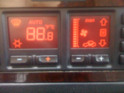

U mnie jest taki problem, że zaczęły się dziwnie wyświetlać cyferki od temperatury np. zamiast 20 pokazuje się 28 albo jakieś inne "krzaczki". Czy poprawienie zimnych lutów pomoże? Niestety ale nie mogłem się doczytać wprost aby ktoś miał taki sam problem. Do tej pory było wszystko w porządku. Jeżeli czegoś gdzieś nie doczytałem to darujcie mi :)

Dziś robiłem, pomogło w 100% :P
poprawiłem luty od kostki taśmy oraz ciaśniej pozaginałem blaszkę co trzyma wyświetlacze i pomogło :naughty:

Panowie BŁAGAM Was pomóżcie mi z tym nieszczęsnym climatronikiem bo już mi dosłownie ręce opadają :wallbash: Posiadana przezemnie (felerna) wersja climatronicu to: 8D0 820 043 H. Problem w moim przypadku polega na tym że od początku posiadania samochodu wyświetlacz zupełnie nic nie wyświetlał,raz na kiedy tylko migły na nim jakieś cyferki i nic poza tym, poprawnie działał tylko przycisk nawiewu na szybę i przycisk "-" do zmniejszania intensywności nadmuchu. Jako iż wczesniej mi to aż tak bardzo nie przeszkadzało nic z tym nie robiłem ale teraz kiedy zaczyna się robić coraz cieplej warto by było aby móc z niego skorzystać jak już jest na wyposażeniu. Przeglądałem już ten temat kilkanaście razy i w moim przypadku wszystkie zimne luty zarówno na płytce przy wyświetlaczu jak i na tej większej płytce w obudowie są w stanie idealnym, nienaruszonym, żaróweczki też wymieniłem i nic to nie pomogło, wszystko wyczyściłem, lekko przedmuchałem. Jako ciekawostkę dodam że gdy włożę cały panel do zamrażalnika na pół godz. i od razu później pójdę go zamontować do samochodu to wszystko chodzi jak powinno, wyświetlacz ładnie wszystko wyświetla, wszystkie funkcje poprawnie działają ale tylko przez ok. 5 min. później wszystko wraca :smutas: Nie mam pojęcia jaki wpływ na ten cały climatronic ma taka niska temperatura jaka jest w zamrażarce bo gdy włożę do lodówki jest bez zmian ;/

Mam ta starszą wersje klimatronika z wklęsłymi przyciskami, lewy wyświetlacz padał i na stałe nie wyświetlał paru kresek co uniemożliwiało odczytanie kodu błędu. Zakupiłem pierwszy lepszy tańszy klimatronik, przyszedł, podłączyłem wyświetlacz działał ale nie załączał klimy, może dlatego, że to był już nowszy z przyciskami zaokrąglonymi. Pomyślałem podmienię sam wyświetlacz, rozebrałem obydwa, patrzę mój podświetlony żarówkami tamten diodami, inna grubość blaszki co utrzymuję wyświetlacz, lipa... Ale pomyślałem, żeby same szkło podmienić, jest problem tego typu, ze do szkiełka są przyklejone gumki co nimi idzie prąd/sygnał na wyświetlacz, tez są rożnej wysokości, ale odkleiłem je i tak po prostu przełożyłem, efekt, wszystko wyświetla tak jak trzeba :D Nie miga wyświetlacz i nie przerywa, wszystko ok :)
