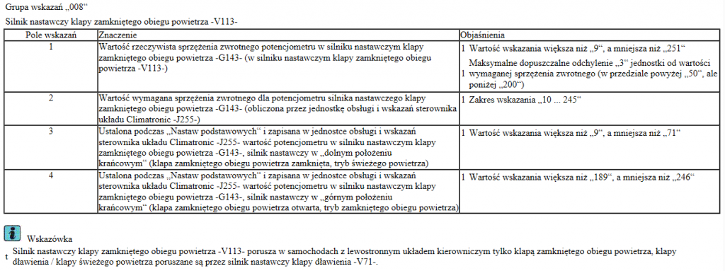

Koledzy gdzie dokładnie jest ten G143 ,V113 ? Także wywala mi ten błąd :(
Przecież masz na rysunku wyżej pokazany
Sory :) Nie wiem co ja miałem na oczach jak na ten rysunek patrzyłem :D

W jakich zakresach wartosci chodzi silnik v113? Chodzi mi o skrajne wartości w ostatnim polu podczas nastawów podstawowych.
