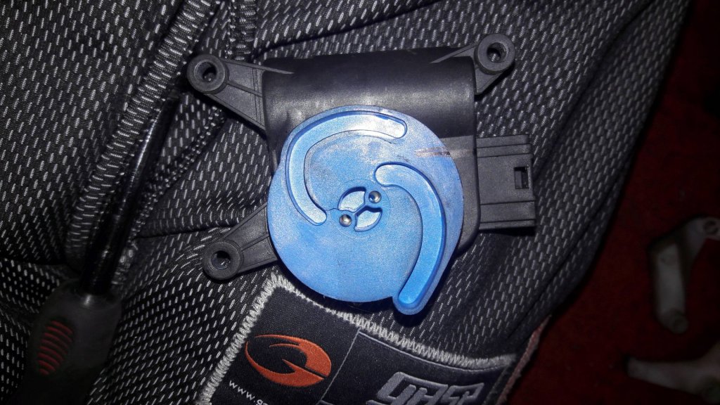

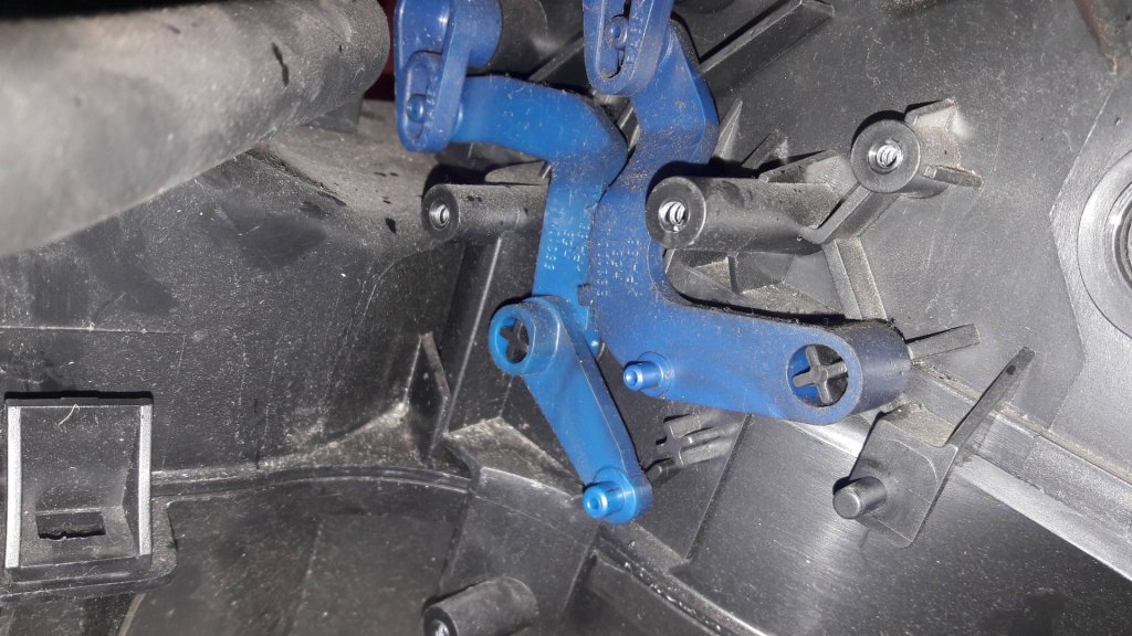

Siema. Kolega  jaguaro ma rację, WD 40 do plastiku się nie nadaję. Mam nadzieję, że do środka silniczka też tego nie nalałeś. U mnie klapki z założonym silniczkiem nie ruszy tak łatwo (stawia znaczny opór przekładnia ślimakowa w silniczku). Po pierwsze odkręć silniczek, przeczyść go zgodnie z pierwszym postem, ustaw ramiona tak jak na poniższym zdjęciu (przy otwartych klapkach):
później wstaw silniczek obrócony o tak (przy otwartych klapkach):
Zrób adaptację i napisz czy coś pomogło.
