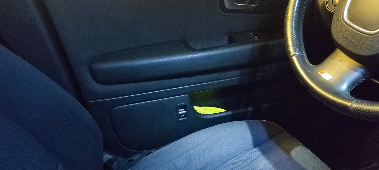

Dzięki za podzielenie się wiedzą w temacie tego przycisku.
Dość długo byłem świadomy (bo czytałem ten temat :decayed:) że taki przycisk występował w naszych pereleczkach. Zacząłem jeździć gruzem innej marki gdzie właśnie był przycisk do otwierania klapy, szybko się przyzwyczaiłem i stwierdziłem że to już jest czas zrobić to u siebie. Ogólnie jestem mega zadowolony bo wystarczy jeden szybki klik i klapa się otwiera a nie to co z kluczykiem że trzeba dusić ten przycisk :lol:
Ogólnie polowałem na przycisk z tego tematu ale widzę że jest średnio z dostępnością, więc kupiłem od innego modelu i zamontowałem po swojemu :rotfl:
Ogólnie byłem zaskoczony jak okazało się że przycisk świeci na biało
