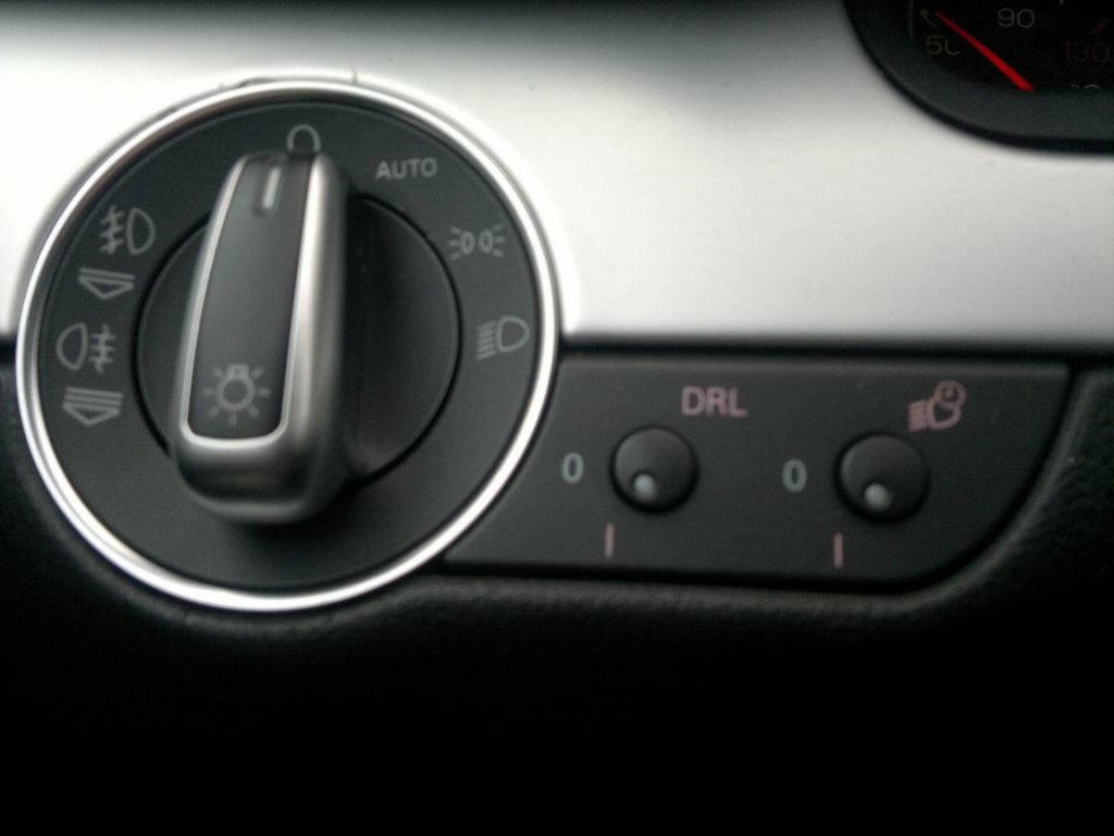

jacek70 Opublikowano 23 Września 2017 Opublikowano 23 Września 2017 U mnie dawcą pokrętła był wyłącznik z Octavii II . A tami efekt⤵⤵⤵

sandmann Opublikowano 23 Września 2017 Opublikowano 23 Września 2017 u mnie to wygląda tak: obwódka z chromem z a8d3, pokrętło chinol, całe wnętrze przełącznika a4b6...sam składałem Robero ma rację że może być problem z wyjęciem przełącznika;)

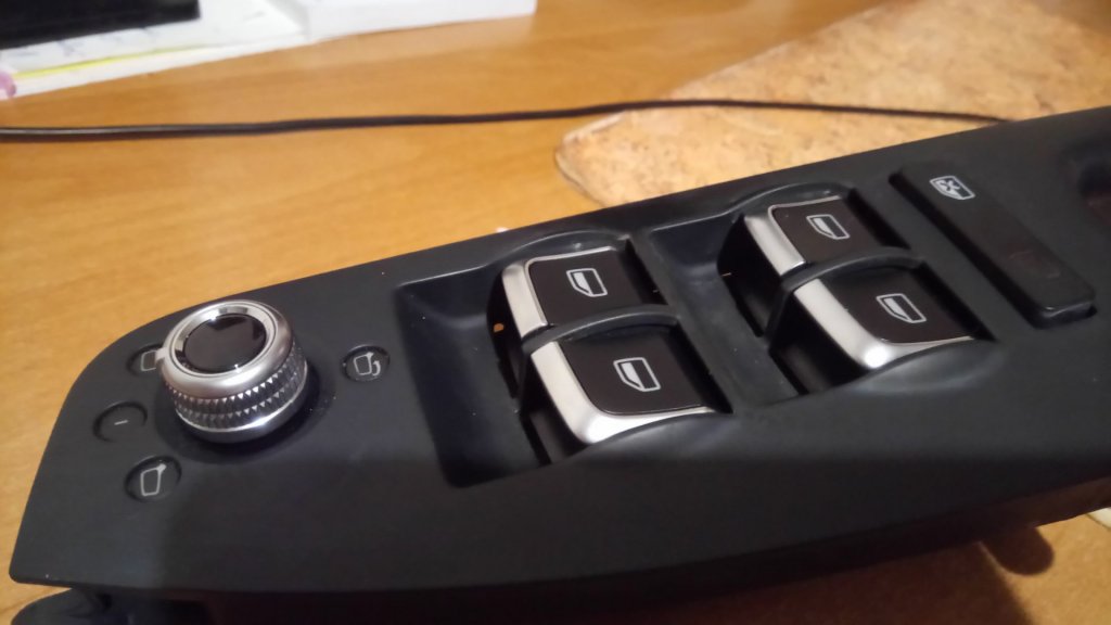

sandmann Opublikowano 23 Września 2017 Opublikowano 23 Września 2017 a przełączniki szyb wyglądają tak: rączka pod 4 elektryczne szyby i przełączniki zwykłe z seata exeo, przełączniki chrom i pokrętło lusterek z b8 i wszystko pasuje bez żadnego rezania (jeśli chodzi o drzwi kierowcy bo przełączniki szyb pasażerów w b6 są 10pin, a b7 i b8 4 pin, chociaż i w b6 i b8 do kostek idzie po 3 kable)

jaguaro Opublikowano 30 Września 2017 Opublikowano 30 Września 2017 a przełączniki szyb wyglądają tak: rączka pod 4 elektryczne szyby i przełączniki zwykłe z seata exeo, przełączniki chrom i pokrętło lusterek z b8 i wszystko pasuje bez żadnego rezania (jeśli chodzi o drzwi kierowcy bo przełączniki szyb pasażerów w b6 są 10pin, a b7 i b8 4 pin, chociaż i w b6 i b8 do kostek idzie po 3 kable) Czy ja dobrze rozumiem P&P idą przełączniki do szyb i pokrętło. Szukam tego kawał czasu i pierwsze słyszę, ale numer. Weź proszę potwierdź czy faktycznie tak jest bo oczom nie wierzę?Tapnięte z iPhone
sandmann Opublikowano 30 Września 2017 Opublikowano 30 Września 2017 9 godzin temu, jaguaro napisał: Czy ja dobrze rozumiem P&P idą przełączniki do szyb i pokrętło. Szukam tego kawał czasu i pierwsze słyszę, ale numer. Weź proszę potwierdź czy faktycznie tak jest bo oczom nie wierzę? Tapnięte z iPhone Tak, tak potwierdzam:)Pokrętło pasuje bez najmniejszego problemu (z b8 polift), wyjmujesz stare wkładasz nowe. Jeśli chodzi o przełącznik 4xelektryka szyb to jeśli w swojej b7 posiadasz taki przełącznik to wystarczy że kupisz przełącznik z b8 po lifcie i przełożysz same guziczki (tzn przełączniki), a cały korpus przełącznika zostaje z b7 (identyczne mocowanie i max 4 minuty roboty).Na upartego mógłbyś włożyć po prostu cały przełącznik z b8 ale wtedy nie będzie Ci działało blokowanie tylnych szyb. Same guziczki w chromie z b8 będą pasowały do korpusu z a4b7 i z seata exeo , a z b6 gdzieś czytałem że nie podejdzie bo jest inne mocowanie tych przycisków (nie wiem ile w tym prawdy). Bardzo często takie komplety czyli przełącznik lusterek i wszystkie przełączniki szyb w chromie, zarówno dla kierowcy jak i pasażerów z a4b8 widywałem na sprzedaż u kolegi mumena z forum. W razie pytań wal śmiało
