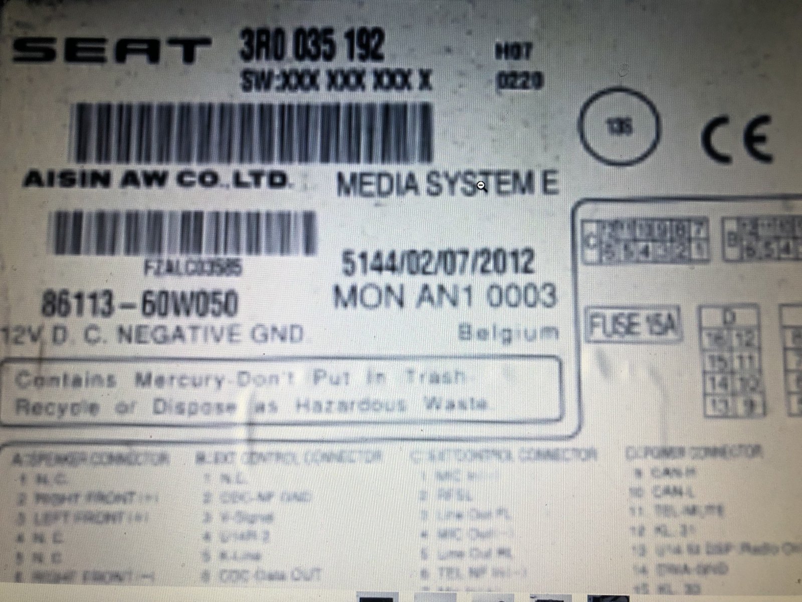

Łukasz niby są filmiki, że działa na 193G... Ale może być że wina radia i byliśmy tego świadomi, że moze nie działać... Ale co innego jakby w ogóle nie działało a tu tak w połowie hehe
Wiem że są różnice w elektonice między wersjami A i G ,masz zdjęcie naklejki z radia? Chodzi mi o pin RFSL czyli sygnał biegu wstecznego na kostce C
Druga sprawa jest taka iż niektóre rnse miały niby ten pin RFSL (według naklejki),ale w rzeczywistości brak był odpowiednich elementów na płytce elektroniki.
Tutaj masz to opisane
Edytowane przez pila24
Nie to tu było N.C na naklejce
Czyli brak elektroniki na płytce,na tym radiu automatycznie nie zadziała.
No ale właśnie najlepsze jest to, że działa ? wchodzi obraz po wstecznym, ale tak już zostaje i inne przyciski nie reagują itd... Ciągle jest w trybie wideo hehe
Działa bo "widzi" co canie wibty wsteczny,można to w blokach pomiarowych radia sprawdzić. Ale potrzeba jeszcze +12v na tym pinie i kodowanie by w pełni automatycznie działało ,schemat na dole jest z  TT a przecież radio jest to samo :)

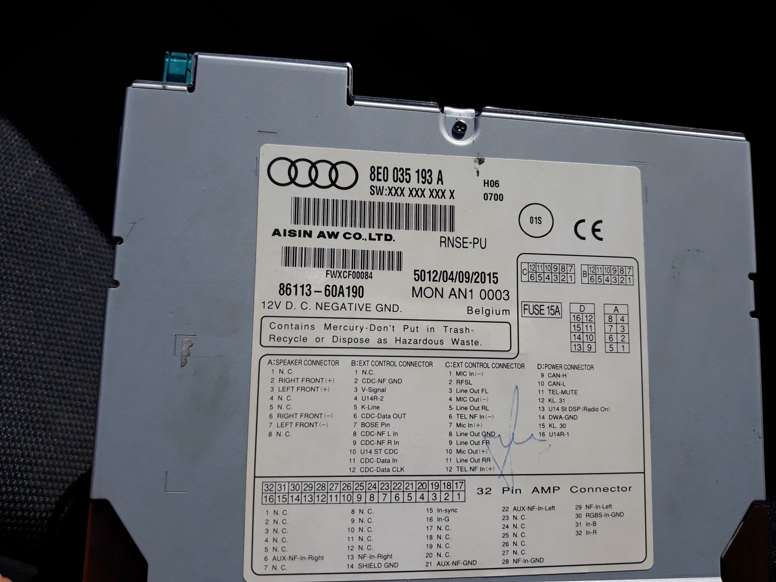

Panowie które finalnie RNS-E LED obsługują kamerę cofania? Bo przeleciałem ten wątek i różne spekulacje tu się pojawiały, chciałbym wiedzieć który konkretnie numer zadziała mi z kamerą cofania i czy z Exeo tak samo jest szansa z jakimś numerem..
Unikaj 193B D i G
  • Pomoc techniczna 1
Wersja 193A na 100% działa z kamerką. O ile jest to ta wersja a nie składak z inną elektroniką  w środku. Kostka C pin 2 - RFSL obecny w tej wersji.
2 godziny temu, woszu napisał:
Unikaj 193B D i G
Dziękuje panowie.
ktoś coś jeszcze do dodania ma? Chętnie wysłucham
Wersja z exeo też działa mam u siebie plus blenda i kamera z Q7 i moduł od kolegi @woszu Choć kupiony od kogo innego. U mnie w wątku możesz zerknąć.
Co do RNSa istotne żeby na pinoucie był wyraźnie opisany pin C2 jako rsfl jak wspominał @pila24

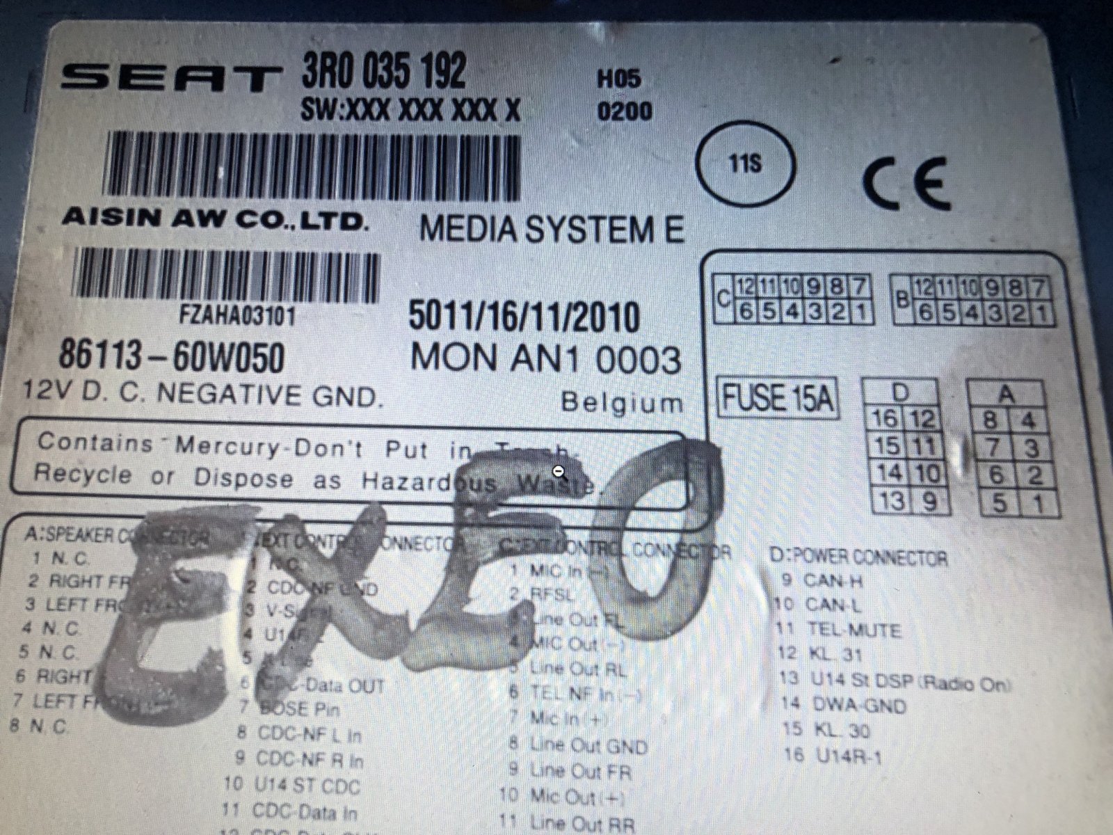

Rozumiem ze któryś z tych podejdzie ?
Tak te powinny działać. Ja swojego kupiłem od kolegi @biggman co jakiś czas ma rnsy, teraz chyba też. Tanio nie sprzedaje ale jakość na 5+ bez żadnych defektów, sprawne z kodem i pl menu. Dla mnie super bo kupiłem bez zdanej skazy i z 2011 roku więc polecam.
