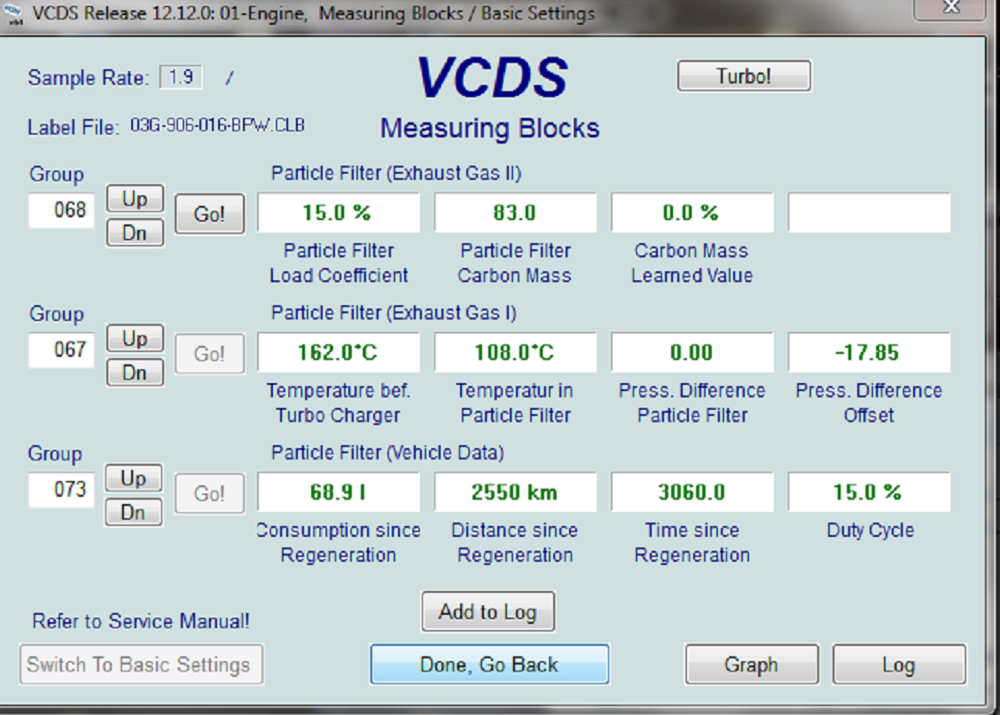

Panowie mam pytanie i chyba znam odpowiedź ale chce się upewnić czy to prawda, a mianowicie poniżej wstawiam logi z mojego DPF'a i chciałbym wiedzieć czy to on jest winny trybowi awaryjnemu który włączał się do momentu aż musiałem zrobić trasę, w jeden dzień 600 km potem za 2 dni jeszcze 300 km i kolejne 2 dni 820 Km ,dodam że już po 200 km zniknął problem trybu awaryjnego ( 60 km ekspresówki prędkość ok 130 km/h bo przy 140 wpadł w tryb awaryny, a potem 80 km autostrady i prędkość 170km/h bo przy 180 się włączył tryb awaryjny) i po tym zabiegu już było czuć że auto nawet tak lepiej bardziej elastycznie pracuje, i można było lecieć nawet 200km/h i nic się nie działo.
I teraz Wstawiam screena z logami:
I teraz ostatnie pytanie ale sądze że tak:
Czy DPF może powodować tryb awaryjny?
Ale w czym masz problem? Zrób procedurę wypalania DPF i zobacz czy dalej pojawia się problem. Przecież to jest kwestia 20min.
Błędów żadnych vcds nie pokazuje?
Dokładnie, albo ...............dpf out :decayed:
W obecnym momencie jeżdżę już 2 tyg i nic się nie dzieje ale martwi mnie ilość popiołu jaką pokazuje VCDS bo jak by sie miał zapchać to wolę go wywalić, sadzę wypala raczej na bieżąco bo raz jest 25% a przy następnym sprawdzaniu znowu 4% albo 6% i tak w koło.
Tylko się zastanawiam czy nie jest to już końcówka jego żywotu i go nie wywalić albo pomyśleć o jakimś zamienniku.
Błędów nie ma nigdzie.
Edytowane przez fox60
Ja masz na to fundusze to wywalaj, denerwujące ustrojstwo.... i drogie ^^
