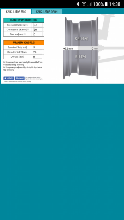

Przód przy 8.5j/et30/~40mm wyglada tak ?
@afroo. coś może powiedzieć bo miał-30mm z tymi parametrami

No co dobrze mówie 8,5 J z ET 24 to tak samo jak 9J z ET 30 czyli na równo . a jak on ma na 9J opone 225/35 to jest lekki naciąg i na bank nie będą mu tarły :wink:
