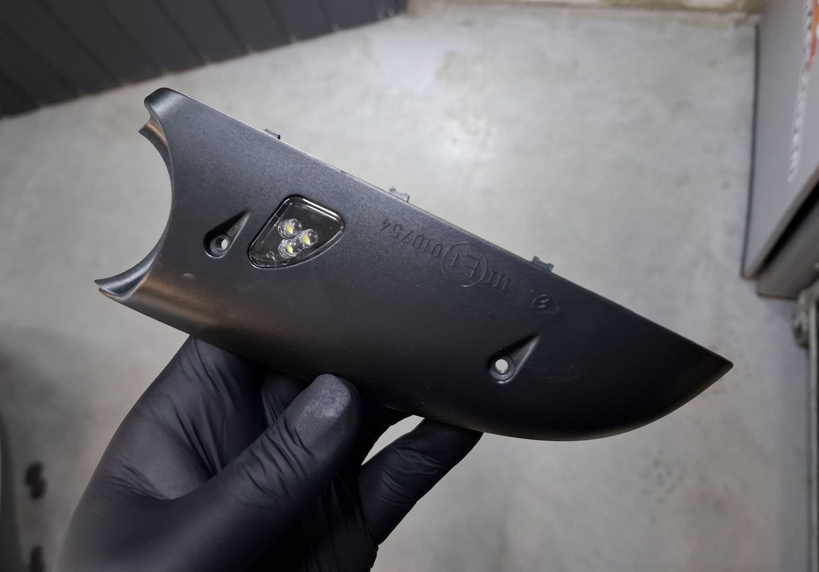

innotic Opublikowano 22 Lutego 2021 Opublikowano 22 Lutego 2021 Może trochę odkopuję, ale czy lusterka z A6C6 pasują do B6/B7? Czy ten trójkąt lub rozstaw śrub mocujących jest inny?
trampek1990 Opublikowano 23 Lutego 2021 Opublikowano 23 Lutego 2021 Trójkąt nie pasuje. Możesz przełożyć obudowę + wkład lustra, dolną blendę z diodami led. Stelaż musisz pozostawić ori od b6/b7.

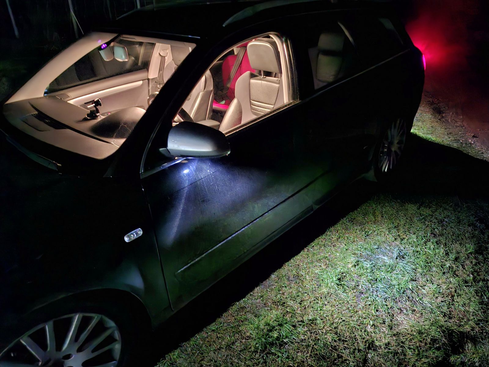

Gorczyk Opublikowano 5 Listopada 2024 Opublikowano 5 Listopada 2024 (edytowane) Witajcie. Kolejny temat troszkę odgrzeje, ponieważ chcę sobie dołożyć do b7 to podświetlenie. Moje pytanie czy pomarańczowe kostki w progach występują po 2 stronach? Czy ciągniemy kabelki tylko po stronie kierowcy? Pozdrawiam Edytowane 8 Listopada 2024 przez Gorczyk
Gorczyk Opublikowano 1 Grudnia 2024 Opublikowano 1 Grudnia 2024 (edytowane) Udało się. Edytowane 3 Stycznia przez Gorczyk
