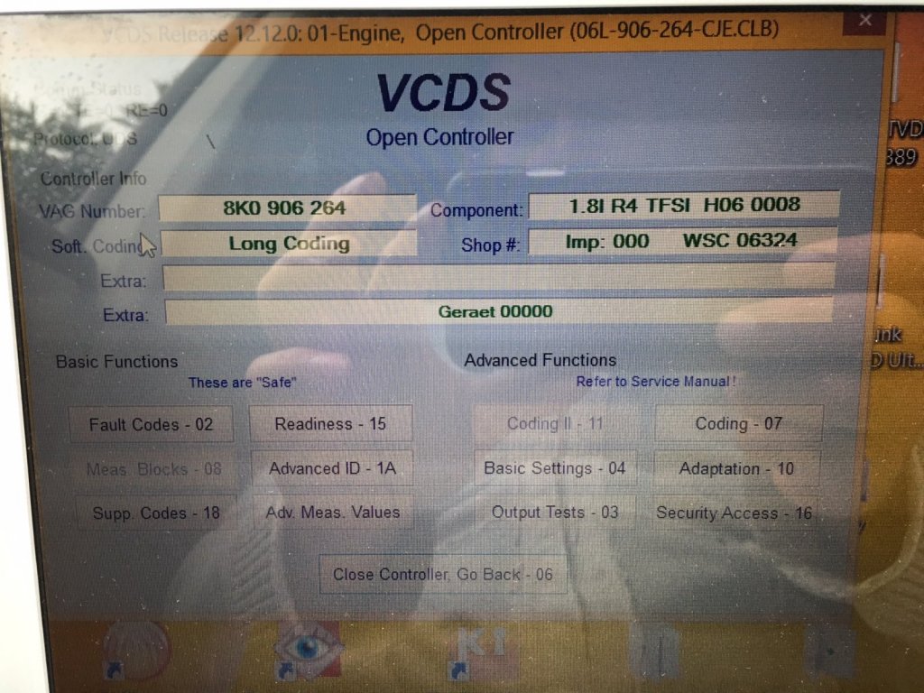

Witam czy sterownik silnika 8K0 906 264 z polifta 1,8 tfsi CJEB ogarnie radar?
Edytowane przez marian2007
Nie powinno byc problemu, zresztą sprawdz czy przyjmie kodowanie
Kodowanie przyjęte :kox:Dziękuje Grzegorz za pomoc:hi:
