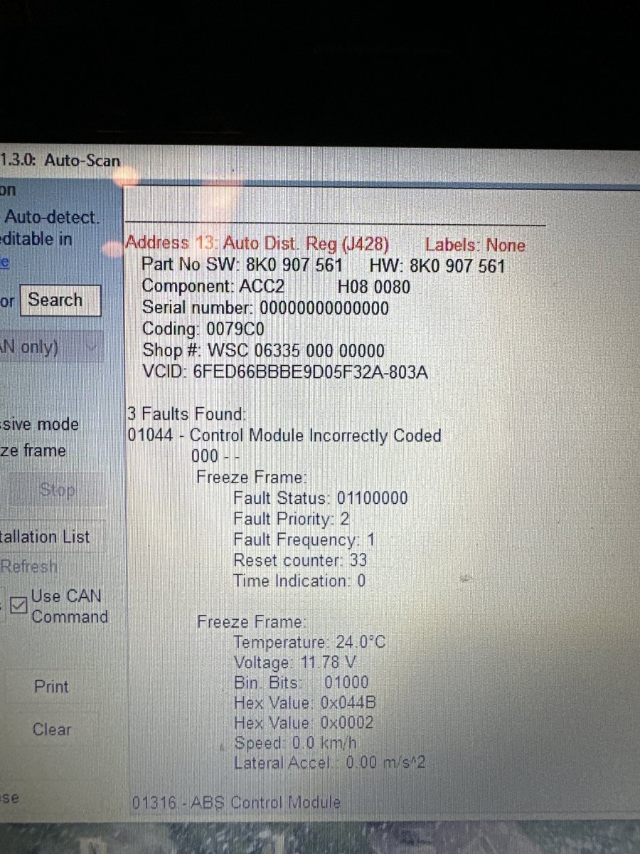

Proszę o pomoc w kodowaniu ACC :
Audi A5 Quattro, polift, 2.0TFSI, bez haka, s-tronic, auto fabrycznie było wyposażone w radar, ale musiałem kupić nowy/używany. Zakodowany jest nieprawidłowo. 003369. Nie mam haka, wyrzuca błąd haka, jak go wykodować ?
Radar:
Oznaczenie elementu SW: 8K0 907 561 B    HW: 8K0 907 561 B
   Komponent: ACC3          H11 0100
   Numer seryjny: 00000000000000
   Kodowanie: 003369
01517 - Sterownik przyłączenia przyczepy / czujnika holowania (J345)
            004 - Brak sygnału / brak komunikacji
             Ramka zamrożona:
                    Stan błędu: 01101101
Dzięki

Audi A5 Quattro, polift, 2.0TFSI, bez haka, s-tronic - kodowanie 00CFB0
Witam,
z pomocą tego tematu założyłem ACC. Sam ACC działa prawidłowo, już bez żadnych błędów :banan: ale zauważyłem przy pierwszym ruszeniu po uruchomieniu auta komunikat na FISie "Braking Guard Off".
W Green Menu jest aktywowane jak potrzeba, więc i w MMI jest ACC i Audi Braking Guard - jest włączone i zaznaczone, że ma reagować wcześnie ale wciąż przy pierwszym ruszeniu jest komunikat "Braking Guard Off".
Kiedy na postoju w MMI przełączam w CAR/Audi Braking Guard z On na Off to na FIS wyświetla komendę Braking Guard Off". Ale jak przełączam z Off na On to na FISie nie mam żadnego potwierdzenia.
Radar mam taki:
Adres 13: Reg.dystansu (J428)       Plik etykiet: Brak
   Oznaczenie elementu SW: 8K0 907 561     HW: 8K0 907 561
   Komponent: ACC2          H09 0080
   Kodowanie: 0079C0
   Kod serwisu: WSC 06325 000 00000
   VCID: 6FED65BEBE9D0A3E78-803A
W tym temacie wyczytałem o szczególnym kodowaniu 56-Radio ale odnosi się do Concert - ja mam 3G High.
Czy ma ktoś pomysł, co może być nie tak?

Address 13: Auto Dist. Reg
Cannot be reached

1 Fault Found:
01319 - Control Module for Distance Control (J428)
            004 - No Signal/Communication
             Freeze Frame:
                    Fault Status: 01100100
                    Fault Priority: 6
                    Fault Frequency: 1
                    Reset counter: 141
                    Mileage: 244801 km
                    Time Indication: 0
                    Date: 2024.04.23
                    Time: 17:29:53
