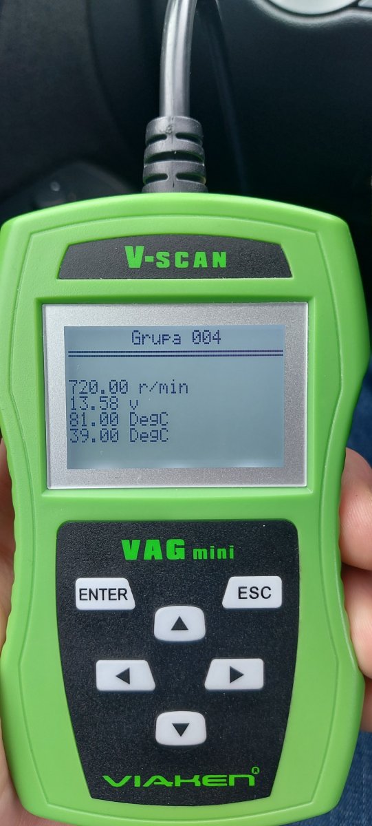

Nie sposób dogrzać silnik - wskazówka max na 70 stopni
Na desce jest niby 90 a komp ma mniej
To akurat zawsze tak jest, temperatura wody zawsze oscyluje w granicach 90 stopni, zegary tylko tego nie pokazują. Sprawdź jeszcze odczyty z kanału 004, 130, 131, 132, 135
Działa aby kanał 004
Edytowane przez Marcinlbn24

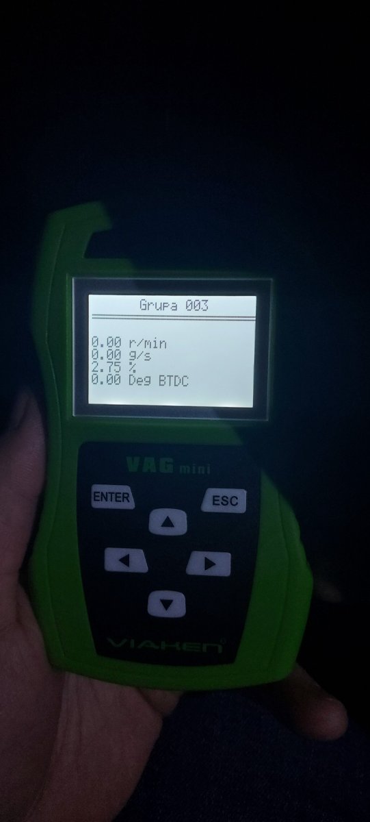

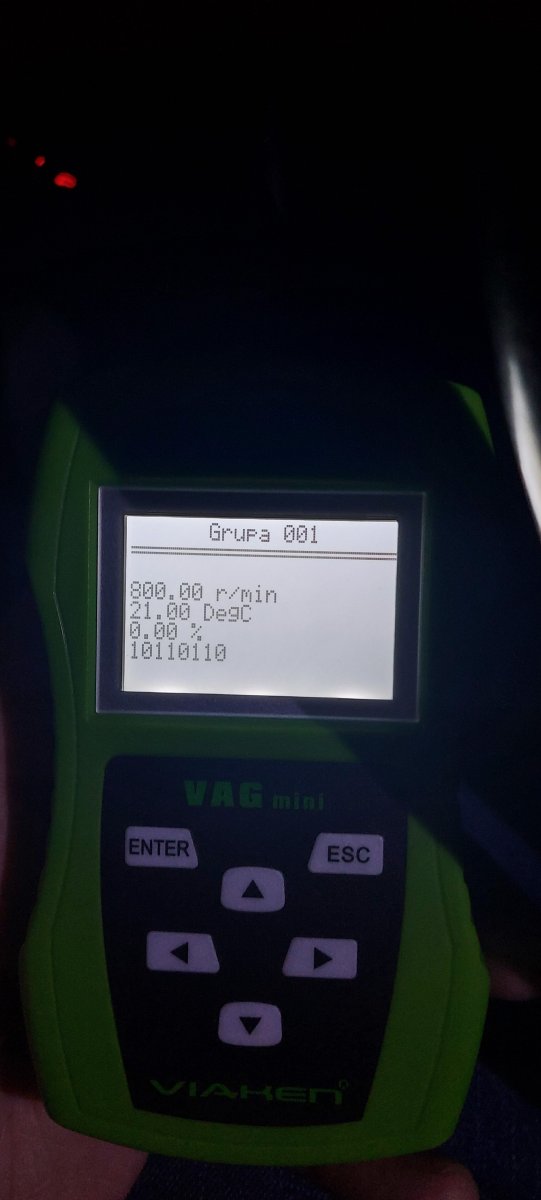

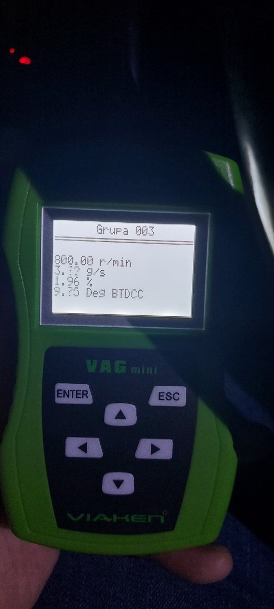

Coś słaby ten interfejs, ogólnie dużo tym nie zdziałasz, musisz znaleźć kogoś z vagiem lub vcdsem i zrobić logi, może być, że czujnik temperatury pokazuje złe wartości i zimny silnik dostaje dawkę jakby był ciepły.. poczekaj aż silnik wystygnie i przed odpaleniem podłącz interfejs, zwróć uwagę na wartości w grupie 001, dokładnie to wartość przy %, oraz na grupę 003 ostatnią pozycję. Jak będzie mega szaleć, to czujnik położenia wału może być do wymiany.

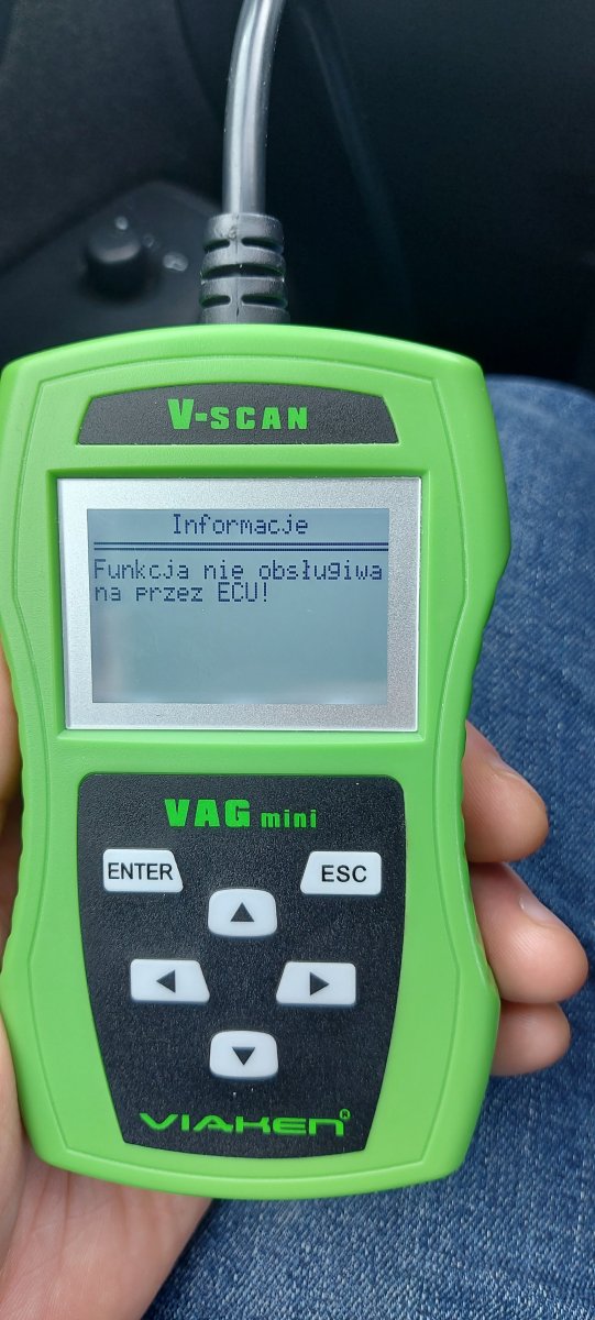

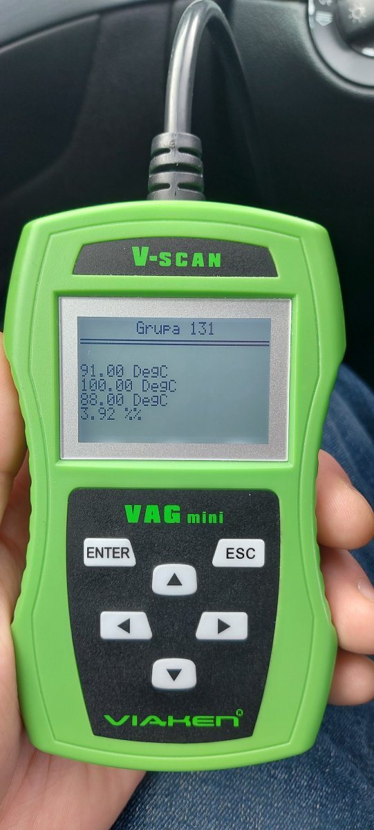

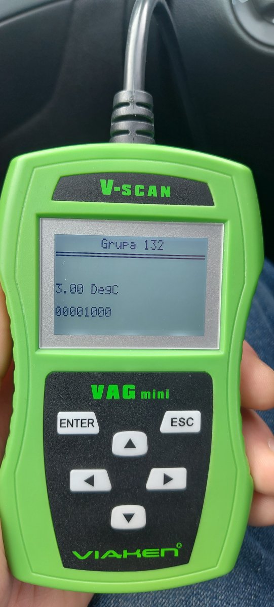

Tu wszedłem
01-silnik
04- ustawienia podstawowe
I grupy pomiarowe

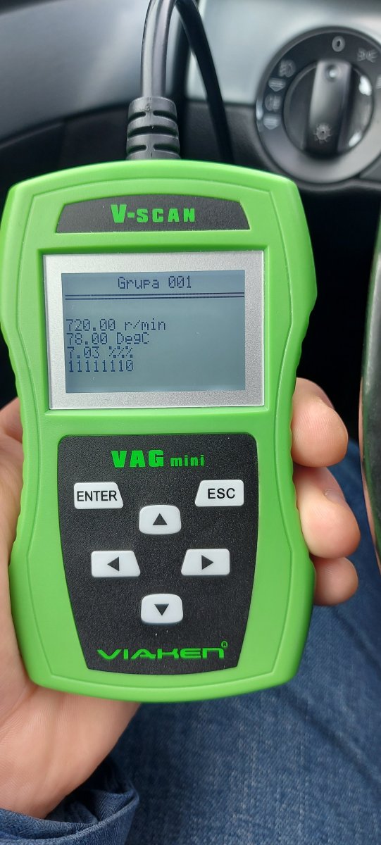

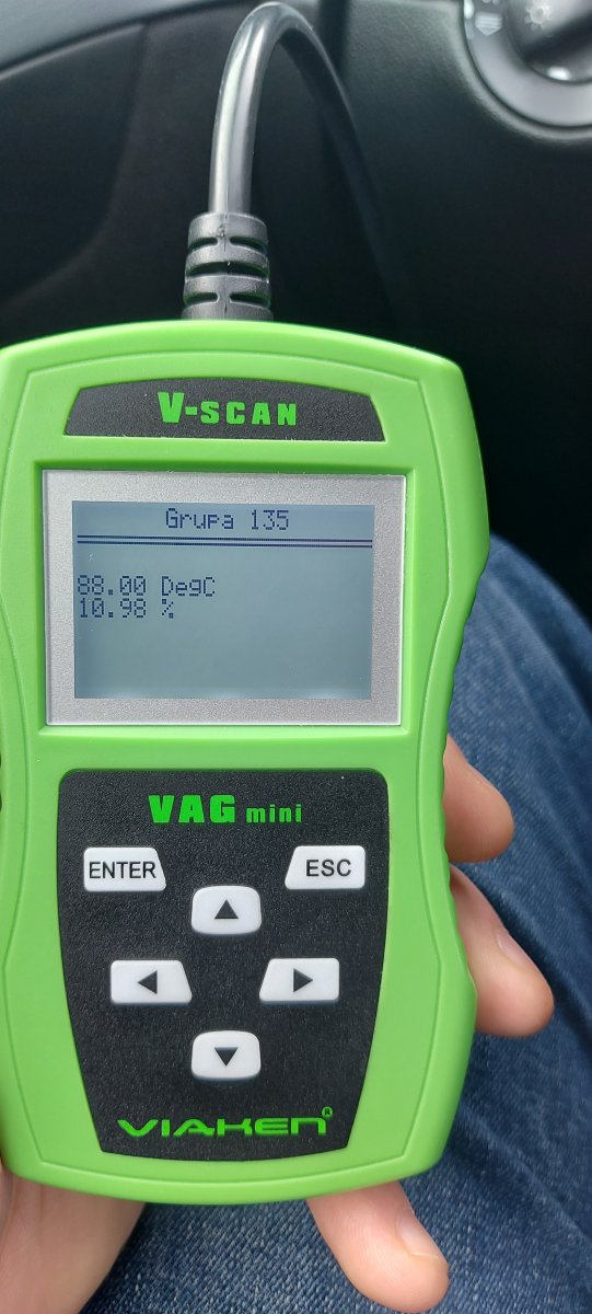

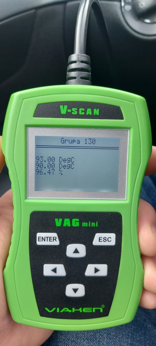

Na włączonym silniku robie zerknij
Tu jest przed odpaleniem na zimnym
A tu chwilę po odpalwniu

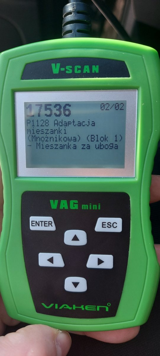

Też mam taki błąd
Widać po odczytach, że masz wyprzedzony zapłon i ubogą mieszankę, czyli silnik od czujnika temperatury dostaje info, że już jest ciepły, kiedy jest jeszcze zimny. Do tego jednak najlepiej podłączyć komputer i zrobić logi.

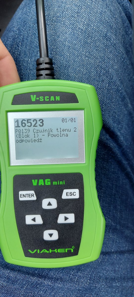

Mam jeszcze taki błąd

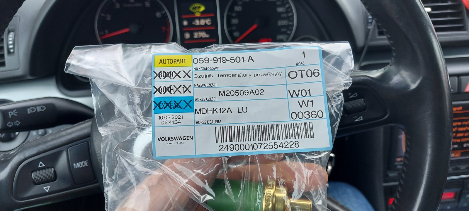

Kup teraz ORYGINALNY CZUJNIK TEMPERATURY WODY VW 06A919501A z Poznań na Allegro.pl, za 40 zł w kategorii Części samochodowe - Układ chłodzenia silnika. Opinie i recenzje czy warto...
Jak sądzisz, podróbka?
Zamówiłem, dam znać czy pomogło ;)
Wyszło 40zł, czyli tyle ile za zamiennik(w ASO zawołali ode mnie 180zł).
Opinie niby dobre.
Chodzi pewnie o drugą sondę lambda, ona nie gra tutaj roli. Wrzuć zdjęcia po wymianie tego czujnika jakie wartości pokazuje.
