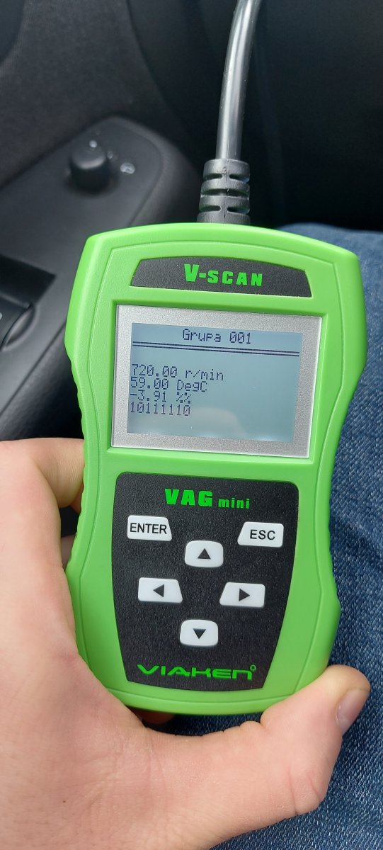

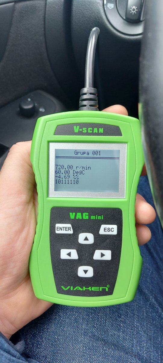

Podłaczylem V-scan vag mini
I mam w grupie 001 podane jako trzecią pozycję temperaturę silnika i było 60 i spada na 59 i na 60 a dalej nic samo wyżej
Wydasz na to więcej, jak za pełen bak dobrego paliwa.
No to masz czujnik temperatury do wymiany, niech ktoś, kto ma vcds, sprawdzi który to czujnik dokładnie. Sprawdź wskazania z kanału 134.
