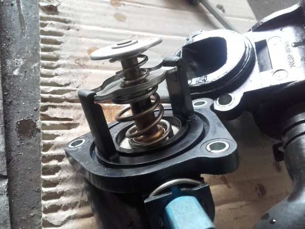

Mnie naszła ostatnio chęć płukania nagrzewnicy jak i całego układu. Po wymontowaniu kilku węży i opróżnieniu układu z płynu zalałem nowy. Wszystko było ok. Następnego dnia jadę auto miało problem z przełączeniem się na gaz jak i wskaźnik pokazywał około 60 stopni. Wyglada na termostat. Więc kolejny dzień wymontowałem go  i sie nie domkną bo jakieś większe zanieczyszczenia go zablokowały po oczyszczeniu działa już kilka dni tak jak należy. W przyszłości jak sie popsuję to wstawię po drobnych modach termostat z b5 .
