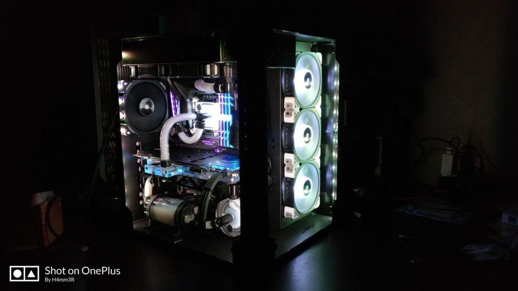

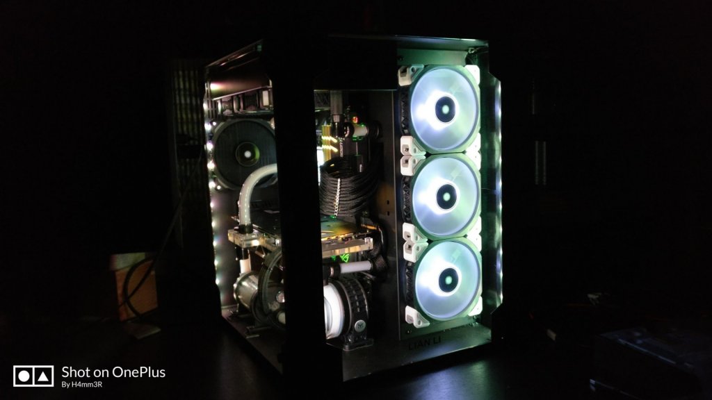

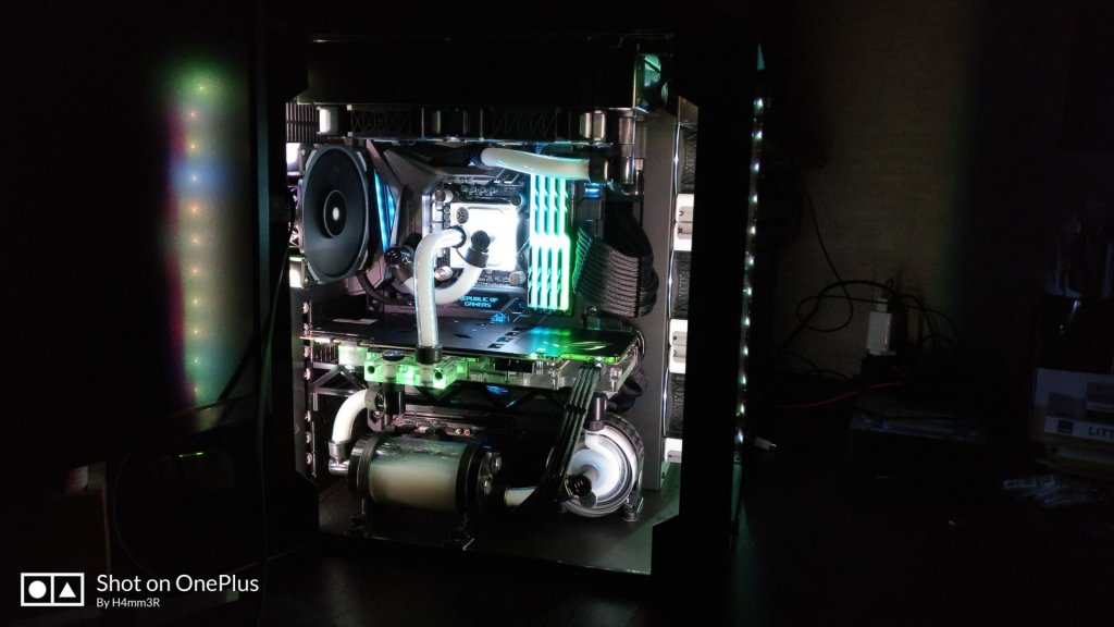

H4mm3R Opublikowano 12 Grudnia 2017 Opublikowano 12 Grudnia 2017 Mały update Zostało mi trochę gratów ze starej obudowy i sama obudowa corsair 760T, wiatraczki 140mm, DDR4 G.Skill 3400MHz 32GB, ROG Front Base, Chłodnica EK CE 280...
Onyks Opublikowano 12 Grudnia 2017 Opublikowano 12 Grudnia 2017 (edytowane) Wreszcie CS nie będzie Ci przycinał Kosmos maszyna Edytowane 12 Grudnia 2017 przez Onyks
H4mm3R Opublikowano 12 Grudnia 2017 Opublikowano 12 Grudnia 2017 Teraz ciśniemy w PLAYERUNKNOWN'S BATTLEGROUNDS i Escape from Tarkov, jak co to zapraszam Thx

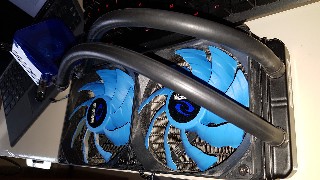

was002 Opublikowano 13 Grudnia 2017 Opublikowano 13 Grudnia 2017 zaczął mi się przegrzewać proc (i7 6700k), niby w kiku miejscach widzę opinie o tym, że te procki jednak mają się czym grzać (90W), ale u mnie temperatura była ponad 60 stopni przy zerowym użyciu, a jakiekolwiek stress testy owocowały skokiem do 100stopni w ciągu kilkunastu sekund... (i przeważnie zwis). Od razu pierwsze podejrzenie na układ chłodzenia - mam taki zamknięty układ wodny. Jedna rura do połowy gorąca, druga zimna, chłodnica nawet lekko nie ciepła - nic - ewidentnie woda wyparowała albo się zapowietrzył - pompa działa, bo ją słychać. Woda też jest - coś chlupie, ale całość wydaje się podejrzanie lekka... Gwarancja oczywiście się skończyła w ub. tygodniu, więc na szybko w celu sprawdzenia zainstalowałem jakiegoś najprostszego coolermastera evo 212 i problem zniknął. Inna sprawa, że na czas dostarczenia zastępczego, działałem na 1 corze przy zredukowanej prędkości i nie grzało się powyżej 40 stopni, czyli OK. Teraz pytanie co z takim blokiem wodnym zrobić? Da się jakoś uzupełnić chłodziwo/odpowietrzyć w takim czymś? Czy to jednorazówka?
H4mm3R Opublikowano 13 Grudnia 2017 Opublikowano 13 Grudnia 2017 2 godziny temu, was002 napisał: zaczął mi się przegrzewać proc (i7 6700k), niby w kiku miejscach widzę opinie o tym, że te procki jednak mają się czym grzać (90W), ale u mnie temperatura była ponad 60 stopni przy zerowym użyciu, a jakiekolwiek stress testy owocowały skokiem do 100stopni w ciągu kilkunastu sekund... (i przeważnie zwis). Od razu pierwsze podejrzenie na układ chłodzenia - mam taki zamknięty układ wodny. Jedna rura do połowy gorąca, druga zimna, chłodnica nawet lekko nie ciepła - nic - ewidentnie woda wyparowała albo się zapowietrzył - pompa działa, bo ją słychać. Woda też jest - coś chlupie, ale całość wydaje się podejrzanie lekka... Gwarancja oczywiście się skończyła w ub. tygodniu, więc na szybko w celu sprawdzenia zainstalowałem jakiegoś najprostszego coolermastera evo 212 i problem zniknął. Inna sprawa, że na czas dostarczenia zastępczego, działałem na 1 corze przy zredukowanej prędkości i nie grzało się powyżej 40 stopni, czyli OK. Teraz pytanie co z takim blokiem wodnym zrobić? Da się jakoś uzupełnić chłodziwo/odpowietrzyć w takim czymś? Czy to jednorazówka? Jakiej firmy? model? Na moje oko padła pompa...
was002 Opublikowano 13 Grudnia 2017 Opublikowano 13 Grudnia 2017 7 godzin temu, H4mm3R napisał: Jakiej firmy? model? Na moje oko padła pompa... na moje zabrakło wody/wyparowała, bo jednak słychać jak "chlupie" (możliwe?). Model: http://www.raidmax.com/cooling_cobra240.html Szkoda mi tego rozbierać bo wygląda to na nierozbieralne, ale w końcu to guma na plastikowych krućcach, powinno się dać jakoś...
H4mm3R Opublikowano 13 Grudnia 2017 Opublikowano 13 Grudnia 2017 2 godziny temu, was002 napisał: na moje zabrakło wody/wyparowała, bo jednak słychać jak "chlupie" (możliwe?). Model: http://www.raidmax.com/cooling_cobra240.html Szkoda mi tego rozbierać bo wygląda to na nierozbieralne, ale w końcu to guma na plastikowych krućcach, powinno się dać jakoś... Tam jest specjalny płyn i on tak szybko nie paruje. Chyba że używasz tego chłodzenia dłuższy czas. To mi wygląda na miejsce na dolewki...
was002 Opublikowano 14 Grudnia 2017 Opublikowano 14 Grudnia 2017 Non stop od równo roku działał w temperaturach dość wysokich (często jak mnie nie ma w domu to w pokoju jest 35-38 stopni), nie mam tego krućca... kurde... fabryka poprawiła model. Mój wygląda tak: Poszukam jakichś metalowych/plastikowych złączek 8-10mm w sklepach akwarystycznych i przetnę jedną rurę na pół... nie będę ryzykował rozbierania króćców na wypadek jakby były sklejone, żeby tego nie rozpierniczyć... Może się uda odratować.

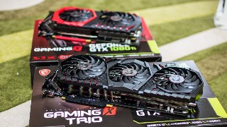

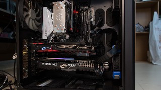

was002 Opublikowano 3 Stycznia 2018 Opublikowano 3 Stycznia 2018 (edytowane) MSI GTX1080TI Gaming X Trio, ależ to tu trudno teraz dostać (bo elektryczność tania). Ledwo upchnąłem w obudowie... porównanie do MSI 1070 piętro wyżej (po lewej) i do normalnego 1080TI (po prawej) - jest różnica... tylko bez sensu. Ciekawostka - normalny Gaming X (dwa wentylatory) kręci się spokojnie ponad 200MHz na rdzeniu, 400 pamięć... Tego bydlaka tylko dotknę powyżej 50MHz i mam piękny zwis... Nie warto, kurde... A moja ulubiona ostatnio gra (cities skyline) działa praktycznie tak samo na 1070 i 1080TI... różnica niewyczuwalna w 3.5K Edytowane 3 Stycznia 2018 przez was002
