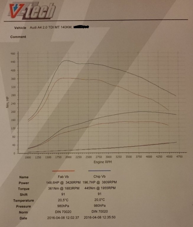

xey Opublikowano 27 Marca 2017 Opublikowano 27 Marca 2017 Co myślicie o tym wykresie? sprzęgło z dwumasą zrobione zaraz po chipie (sachs), i właśnie dało o sobie znać po dłuższej jeździe po górach (po prawie roku i 20 000 km) pod obciążeniem, na 4 biegu się uślizgło 2-3 razy, na drugi dzień już nic się działo. Silnik CJCA, w trakcie chipowania twierdzili, że to nie powinien być problem dla sprzęgła przy normalnej jeździe..
Gość Opublikowano 27 Marca 2017 Opublikowano 27 Marca 2017 Byc moze ciulowe sprzegło.....u mnie po chipie nic sie nie dzieje 200 ps 428 nm..przebieg 164 tys...
ArkadiuS Opublikowano 28 Marca 2017 Opublikowano 28 Marca 2017 Co myślicie o tym wykresie? sprzęgło z dwumasą zrobione zaraz po chipie (sachs), i właśnie dało o sobie znać po dłuższej jeździe po górach (po prawie roku i 20 000 km) pod obciążeniem, na 4 biegu się uślizgło 2-3 razy, na drugi dzień już nic się działo. Silnik CJCA, w trakcie chipowania twierdzili, że to nie powinien być problem dla sprzęgła przy normalnej jeździe.. Jest na start dowalone z dolu momentem. Jedz na korekte i niech splaszcza tobie ta gorke bo pozegnasz sie ze sprzeglem.
inhosik Opublikowano 31 Marca 2017 Opublikowano 31 Marca 2017 445nm przy 1955 obrotach, dobry magik robił program, sprzęgło ma prawo prędzej czy później się śliznąć
