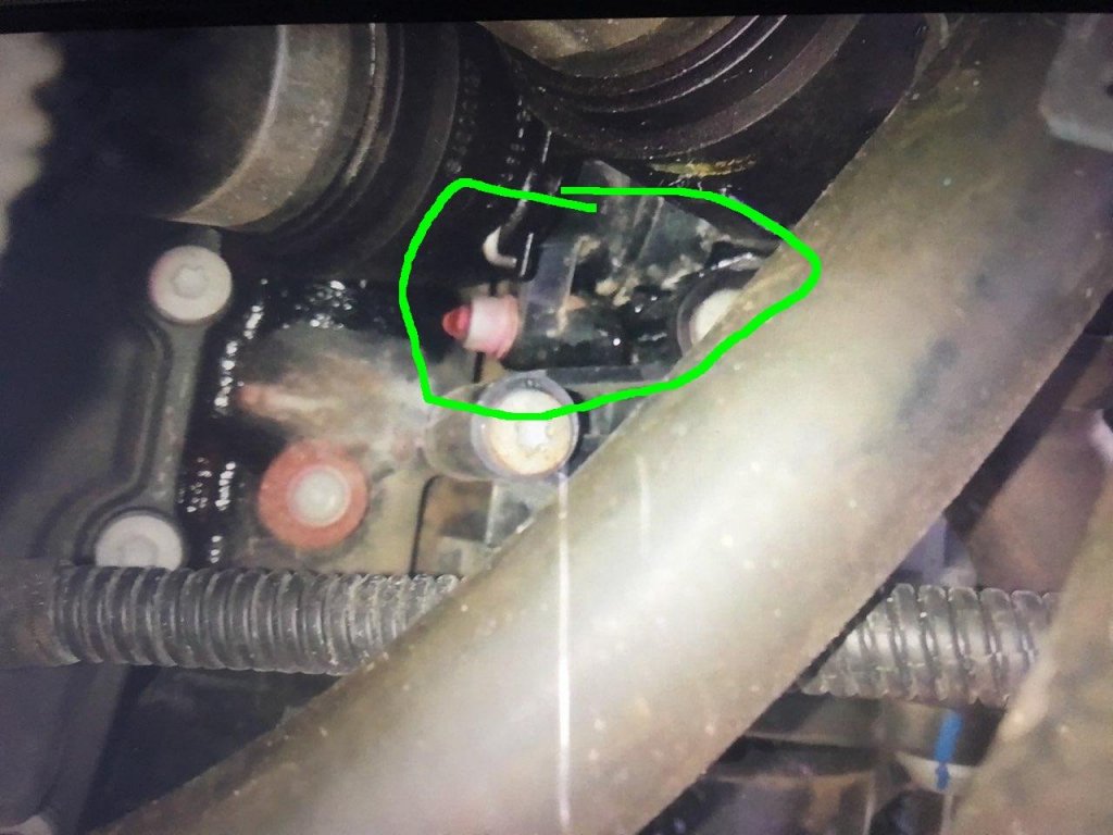

Witam szanowne grono. U mnie również wyciek płynu chłodzącego. Cały silnik suchy oprócz jednego miejsca wskazanego na zdjęciu. Skąd według Was to ucieka  CDHA.

Witajcie ja mam pytanko odnoscie wycieku płynu
 mam taki problem z moim Audi. A mianowicie po jeździe i zgaszeniu silnika wszystko jest ok. Natomiast po około 2 godzinach od zgaszenia auta zaczyna uciekać płyn chłodniczy jak na załączonym zdjeciu. Czy z tej śruby to kapie z króćca  czy to jakiś oring będzie uszkodzony ?
Jeżeli masz u góry króciec do podgrzewania płynu to bardzo możliwe, że właśnie tam cieknie.
Okazalo się że pompa wody. Po wymianie na nową jest spokój wszystko suche. ?
U mnie tez wyciek z miejsca na zdjęciu. Ubywa ok. 0.3 l na pol roku.Pompa wody jest w zestawie z ta obudowa czarna ? Czy wymiana samej pompy wody pomoże?

u mnie pojawił się wyciek z tego samego miejsca co u Ciebie - czy wymiana pompy wody pomogła?
u mnie wystarczyło wymienić uszczelnienia tego osprzętu
