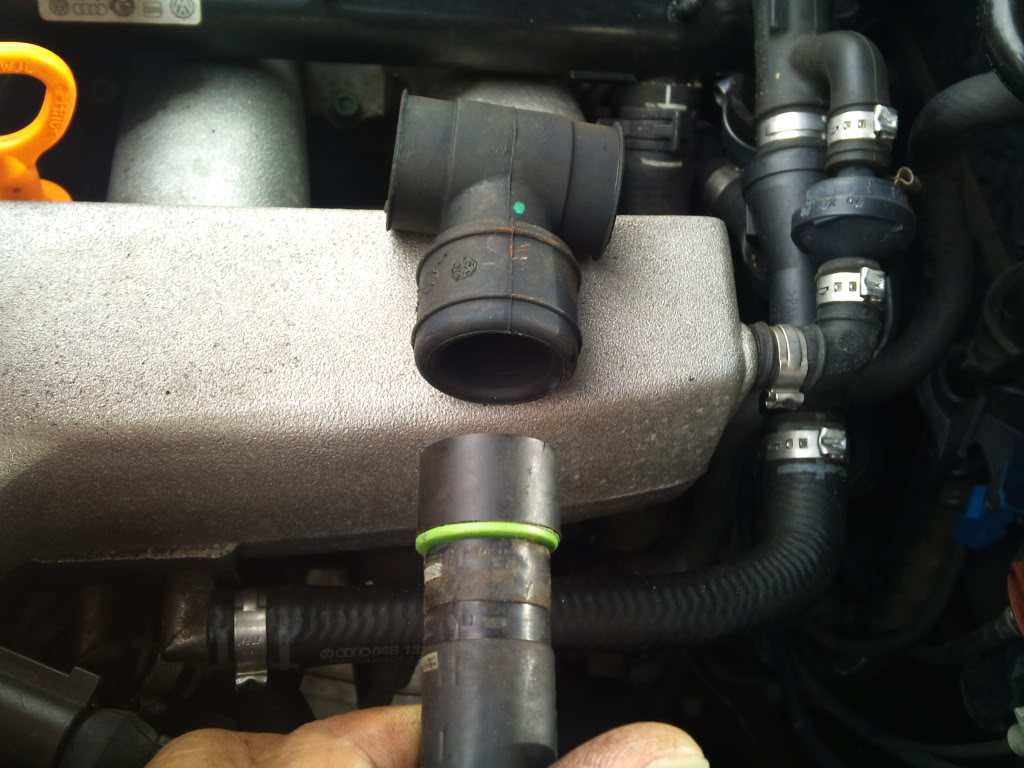

orionek65 Opublikowano 30 Grudnia 2015 Opublikowano 30 Grudnia 2015 Ktoś ma numery węża który idzie od zielonego zaworka w górę? Mogę się mylić ale na rysunku z Google miał on nr 10. Dzisiaj zauważyłem że jest cały mocno zapocony więc przydało by się to wymienić - plastikowe kolanko, trójnik i zielony zaworek wymieniony.
edekxp Opublikowano 30 Grudnia 2015 Opublikowano 30 Grudnia 2015 (edytowane) 06B103224C https://www.europaparts.com/vent-hose-06b103224c.html ten? Może trzeba opaski wymienić lub jak była odma nieszczelna to go pobrudziła Sprawdź jeszcze plastikową rurkę bagnetu, lubią pękać i olej wydmuc**je szczelinami Edytowane 30 Grudnia 2015 przez edekxp
orionek65 Opublikowano 30 Grudnia 2015 Opublikowano 30 Grudnia 2015 (edytowane) CHYBA to to dzięki mój wężyk wygląda jak by byl troche zassany swoje lata ma. Podczas wymiany zaworka zielonego 2msc temu było sucho więc musiało się to zepsuć niedawno. Możliwe że przez to wywaliło mi checka? Bo dzisiaj wracając z lotniska wywalilo checka a auto jechało normalnie więc od razu zacząłem szukać przyczyny pod maską i znalazłem to zapocenie blad usunąłem wypinając klemy jutro troche pojeżdżę to jesli znowu wyskoczy najwyżej podjade podpiąć się pod kompa. Rurkę od bagnetu niedawno wymieniłem na nową bo już była składana na trytytki Edytowane 30 Grudnia 2015 przez orionek65

orionek65 Opublikowano 22 Stycznia 2016 Opublikowano 22 Stycznia 2016 U mnie po wymianie rurki gumowej łamanej wychodzącej z zaworka check nie wyskakuje nic się nie poci wszystko śmiga elegancko

roman_tyk Opublikowano 11 Marca 2016 Opublikowano 11 Marca 2016 no przeciez masz w wezu z zielona obwodka ten zaworek. Druga sprawa wymien od razu ezektor bo widze jest w oryginale i na pewno popsuty.
