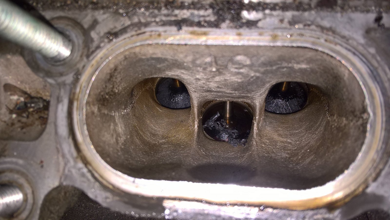

Rosomak91 Opublikowano 3 Kwietnia 2020 Opublikowano 3 Kwietnia 2020 Godzinę temu, silver2833 napisał: Hej witam Tomek skąd wiesz że po zaworach olej spływa? Mylisz się w trakcie pomiaru kompresji zawór się otwiera więc sprawdza również uszczelniacze zaworowe więc jesteś w błędzie bo jeżeli coś było by nie tak z uszczelnieniem zaworów to silnik nie trzymał by kompresji takiej jak producent zaleca czyli jak się nie mylę w ALT jest 10:1. Uszczelniacz trzonka zaworowego odpowiada za uszczelnienie zaworu czyli nie przedostawanie się oleju ale i również w trakcie pomiaru kompresji sprawdzasz czy z nimi wszystko ok i czy ciśnienie nie ucieka bo jak by było inaczej nie trzymał by wartości fabrycznych 10:1. Stosowanie dobrego oleju ma zapobiegać a nie pomagać jak coś jest nie tak, więc jak sam piszesz później lepiej zbierać kasę na remont bo szczerze nie ma cudownych środków mówię tu o ceramizerach ceratecach itp. A przy braku kompresji może chodzić ładnie równo a czy tak jest rano jak silnik jest zimny Zauważ, że jak zawór się otwiera to masz albo kolektor wydechowy, albo kolektor ssący (zależnie od zaworu) jakby połączony z cylindrem, czyli jakby nie było duże, praktycznie nieograniczone przestrzenie, więc nawet przy zamkniętym zaworze, jeśli ciśnienie ucieka przez niego pójdzie w kolektor jeden czy to drugi. No mogę się mylić, ale na moją logikę tak by to wyglądało.

Langista Opublikowano 3 Kwietnia 2020 Opublikowano 3 Kwietnia 2020 Pogubiłem się,, Silver Ty piszesz sam ze sobą? Co do zaworów, normalne zawory przy większym przebiegu. Nie widziałeś chyba zawalonych zaworów nagarem.. A olej w dolocie bierze się ze złej konstrukcji odmy, która część oleju ładuje w dolot zamiast oddać go do silnika.
Rosomak91 Opublikowano 6 Kwietnia 2020 Opublikowano 6 Kwietnia 2020 W dniu 3.04.2020 o 23:30, Langista napisał: Pogubiłem się,, Silver Ty piszesz sam ze sobą? Co do zaworów, normalne zawory przy większym przebiegu. Nie widziałeś chyba zawalonych zaworów nagarem.. A olej w dolocie bierze się ze złej konstrukcji odmy, która część oleju ładuje w dolot zamiast oddać go do silnika. W takim razie nie widziałem zawalonych zaworów. Oglądałem takie z przebiegiem 450k km i wyglądały o niebo lepiej, a to około 120k km więcej niż mają zawory ze zdjęcia. Nie wiem co wy się tak do tej odmy uczepiliście... Olej sam płynie z dołu do góry, wpływa sobie do dolotu... czy może coś go pcha? Przy sprawnym silniku ta odma nie ma sobie nic do zarzucenia... Wiadomo, olej powinien się skroplić w czwórniku i spłynąć... i tak to działa, przy sprawnym silniku, kiedy nie pompuje tego oleju hektolitrami do odmy.
Langista Opublikowano 6 Kwietnia 2020 Opublikowano 6 Kwietnia 2020 Nie są one czyste ale wierz mi, że to jak wyglądają nie wpływa na pracę silnika, a oczyścić zawory można chociażby lejąc lepsze paliwo. A co do odmy, w ALT jest po prostu źle zaprojektowany cały silnik i wali za dużo oleju do niej, ludzie po kompletnym remoncie nadal mają z nią problem.
AndrzejK. Opublikowano 6 Kwietnia 2020 Opublikowano 6 Kwietnia 2020 58 minut temu, Langista napisał: A co do odmy, w ALT jest po prostu źle zaprojektowany cały silnik i wali za dużo oleju do niej, ludzie po kompletnym remoncie nadal mają z nią problem. Jakby było tak jak napisałeś to problem dotyczyłby 100% przypadków, a tak nie jest, czego dowodem jest mój silnik, ale nie tylko mój.... Ja osobiście zmieniam olej co 10-12kkm i między wymianami dolewam śladowe ilości. I jeszcze ciekawostka - zmieniałem ostatnio profilaktycznie "czwórnik" i ezektor wszystko przy okazji przeglądając.( węże, wężyki, dolot). Generalnie wszędzie sucho i czysto, no może nie jak w nowych częściach ale zdecydowanie wymienione części mogły i mogą dalej pracować. Reasumując pewnie ALT to nie w 100% idealny silnik (takich nie ma), ale ja z perspektywy posiadania tego auta od prawie trzech lat nie mam do czego się doczepić, zmieniam regularnie olej, leję paliwo i tyle. A to co do tej pory zrobiłem to wymiana "czwórnika i ezektora (niepotrzebnie), oraz w najbliższych tygodniach wymienię sobie osobiście rozrząd i spokój. Zawsze też podkreślam,że bardzo duży wpływ ma eksploatację silnika (każdego, nie tylko ALT) ma świadomość właściciela/ właścicieli ( czym ich więcej tym gorzej), a kupowanie auta jako mocno atrakcyjne okazje za mocno zaniżone ceny to proszenie się o kłopoty od samego początku posiadania danego bolidu i dotyczy to wszystkich silników/samochodów. Zresztą sam pewnie niejednokrotnie przekonałeś się i czytałeś jak "niezawodny" jest choćby silnik, który sam posiadasz....Cudów nie ma i jest albo dobrze albo zle, i niejeden się o tym srogo przekonał.
Langista Opublikowano 6 Kwietnia 2020 Opublikowano 6 Kwietnia 2020 To jak kierownik obchodzi się ze swoim autem od zawsze miało przekład na to jak wygląda. Jednak bardzo często ktoś zaleje motodoktora czy inne gówno przed sprzedażą auta i potem przychodzi ktoś kto się na to wbije. Dziwne jednak dlaczego kilka osób już po generalnym remoncie nadal ma ten sam problem..

Langista Opublikowano 6 Kwietnia 2020 Opublikowano 6 Kwietnia 2020 (edytowane) O widzisz, jednak podałeś bardzo ważną informację, masz ten motor w B7, gdzie Audi wiedziało już o problemach tego silnika i możliwe, że go wyeliminowali w B7. Swoje wypowiedzi jednak kierowałem do tych, montowanych w b6, gdzie nie ma praktycznie żadnej pozytywnej opinii o tym silniku, bo właśnie nawet po generalnym remoncie, nowych tłokach, pierścieniach, honowanych cylindrach, wymienionych uszczelniaczy, dalej żre minimum 0.1l na 1000 km, gdzie po takim zabiegom moim zdaniem takie wartości powinny odnosić się do 10 000 km.. Wychodzi na to, że jedynym rozwiązaniem jest przy remoncie, zaadaptowanie osprzętu z nowszego modelu. Edytowane 6 Kwietnia 2020 przez Langista
Rosomak91 Opublikowano 7 Kwietnia 2020 Opublikowano 7 Kwietnia 2020 7 godzin temu, Langista napisał: O widzisz, jednak podałeś bardzo ważną informację, masz ten motor w B7, gdzie Audi wiedziało już o problemach tego silnika i możliwe, że go wyeliminowali w B7. Swoje wypowiedzi jednak kierowałem do tych, montowanych w b6, gdzie nie ma praktycznie żadnej pozytywnej opinii o tym silniku, bo właśnie nawet po generalnym remoncie, nowych tłokach, pierścieniach, honowanych cylindrach, wymienionych uszczelniaczy, dalej żre minimum 0.1l na 1000 km, gdzie po takim zabiegom moim zdaniem takie wartości powinny odnosić się do 10 000 km.. Wychodzi na to, że jedynym rozwiązaniem jest przy remoncie, zaadaptowanie osprzętu z nowszego modelu. Tak czy inaczej, problem leży w silniku, nie w odmie. Odma jest ta sama w b7 i w b6. Coś w silniku jest niehalo. Pisałem, mam odmę z ALT a silnik AGN. Jeśli winna byłaby odma, olej dalej by znikał. Mam ALTa z b6 na stole, jakby ktoś miał ALTa z b7 można byłoby zrobić porównanie czy faktycznie coś uległo zmianie.
Langista Opublikowano 7 Kwietnia 2020 Opublikowano 7 Kwietnia 2020 Z zewnątrz możesz nie zobaczyć różnicy, pewnie w środku kanaliki olejowe są innej konstrukcji chociaż kto wie..
