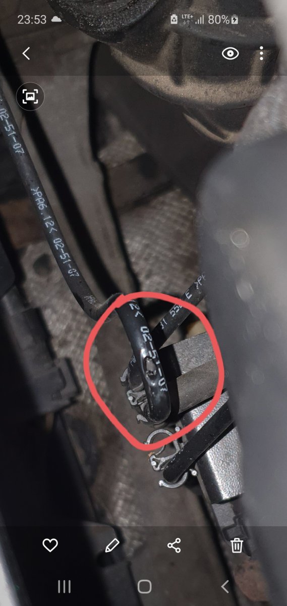

Witam. Zapaliła mi się kontrolka swiec i zauwazylem ze jak mechanik wymieniał mi napinacz paska to chyba uszkodził mi cienki wężyk idący w stronę filtra powietrza. Czy to moze byc przyczyna palącej sie spiralki? Od czego ten wężyk jest?

Witam. Od podciśnienia.
Wystarczy zaklejenie izolacją tymczasowo czy lepiej wymienić ten przewód od razu?
Takie rzeczy raczej się wymienia od razu, szczególnie, że to nie jest jakiś astronomiczny koszt, a będziesz miał spokój.
