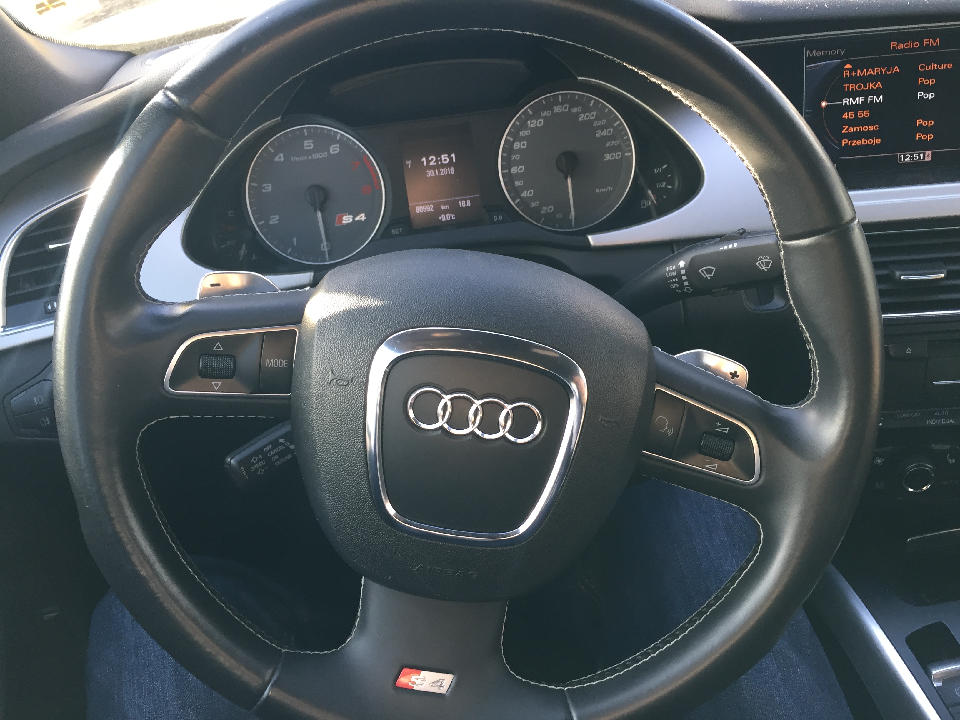

Czy mozna włożyć do S4 B8 kierownice z RS4 ścięta? Czy multifunkcji bedzie działała? Ewentualnie RS5?
Tak bedzie działac MF :)

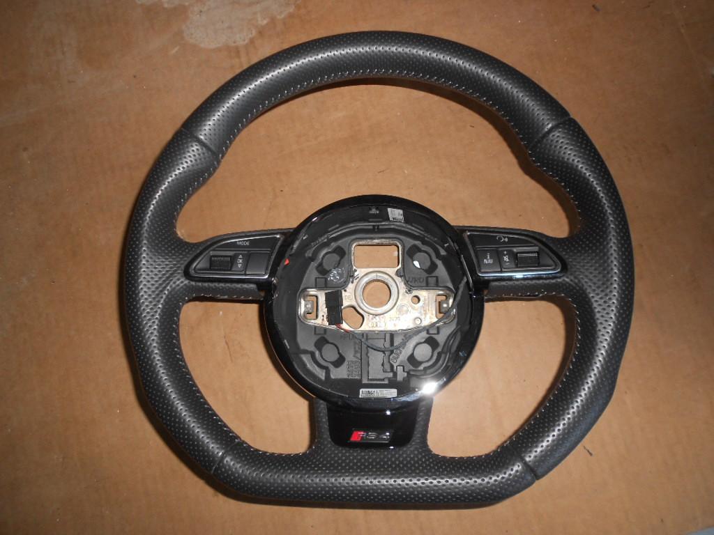

Taka kierownica z taka multi z S4 B8 chce zamienić na RS4 tzw B8.5
Na taka:
Edytowane przez S4plus
Z RS4 musisz miec komplet czyli :
- kierownica
- okablowanie
- AIR BAG
a taka kierownica podejdzie do B8? jest z poduszką, potrzeba coś jeszcze?
