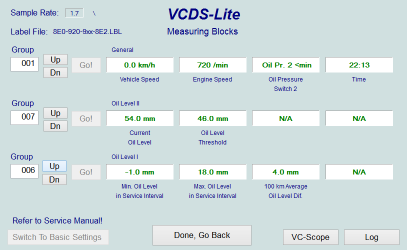

A ja mam pytanie (kilka):
Rzadko na zimnym jak i na ciepłym silniku zdarzają się "drgnięcia" w obrotach które bardzo delikatnie przenoszą się na kabinę.
Jak klimatyzacja jest włączona to jest zdarzają się jeszcze rzadziej
W załączeniu filmik odnośnie pracy silnika przy temperaturze 90 st.
https://youtu.be/L45SNuqK0ec
, wykasowałem błędy na pracującym silniku i nie zauważyłem żadnej zmiany nawet na 1 sek w jego pracy przy otwartej masce.
Domniemam że zawór jak i wariator / nastawnik faz rozrządu są sprawne? (zwłaszcza zawór)
Zauważyłem jednak coś niepokojącego - OIL PR. 2 < min. Od ok 1100 obrotów jest informacja OK. Na zegarach nie mam żadnych komunikatów o ciśnieniu niskim ciśnieniu oleju.
Silnik ma rzeczywisty przebieg 100 tyś. czy jest się czym przejmować?
Czy obroty na biegu jałowym nie są zbyt niskie? jak włączę klimatyzację to rosną do 800.
