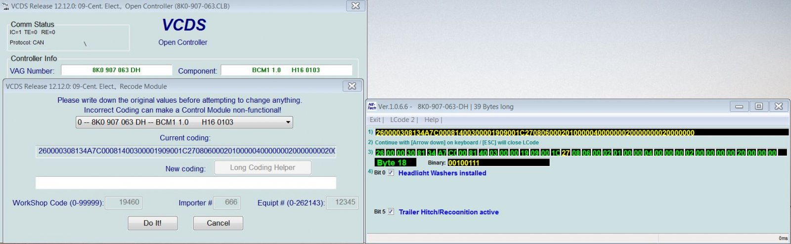

Skończyłem w końcu montaż haka w B8 2012 :) Wg instrukcji Westfalii:
https://www.westfalia-automotive.com/fileadmin/pdf/e_anlagen/305/e305214391101-012.pdf
dla rocznków od 2012 czarny kabel należy podłączyć do EPB - Electronic Parking Brake - na forum Ross-Tech znalazłem pomocny wpis - 22 PIN - mały czarny kabel.
http://forums.ross-tech.com/showthread.php?9434-Audi-a4-b8-2012-westfalia-towbar-retrofit
Miałem też problem z zakodowaniem tego wszystkiego wiadomo czym i skąd :D Ale tu popełniłem jeden drobny błąd - wpiąłem bezpieczniki i probówałem kodować, a po ich wpięciu ABS łapał błąd i koniec. W końcu najpierw zakodowałem ABS i potem wpiąłem bezpieczniki i wszystko zadziałało :)
Pomarańczowe kable do czarnej wtyczki w module komfortu - 19 i 20 PIN
Czarno czerwony kabel do 2 PIN'u w szarej wtyczce w module komfortu.
Czarny jak już pisałem do 22 PIN'u w EPB.
To chyba wszystko, ale jakby miał ktoś jakiś problem to piszcie śmiało

Kodowanie zrobiłem :
2 wentylatora nie mam.
 Efekt tego jest taki, przestały działać czujniki cofania, a na komputerze wywala błąd świateł : Trailer left/right turn signal.
Przyczepy nie podpinałem bo jeszcze nie posiadam.
Co zrobiłem źle? Czy coś z kodowaniem?

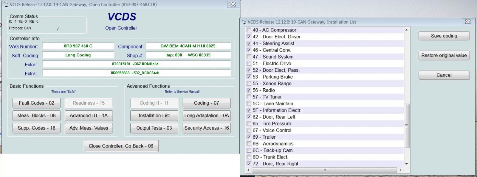

Hak z modułem wymontowany, wcześniej nie został wykodowany.
PO tym zabiegu nie działają czujniki parkowania z tyłu. W sterowniku parktronika jest błąd o braku komunikacji że sterownikiem przyczepy.
Rozwiązaniem problemu byłoby wykodowanie z modułów opcji haka.
Problem w tym, że nie mogę tego zrobić.
Niby przyjmują sterowniki nowe kodowanie, jednak po wejściu z powrotem, kodowanie jest poprzednie.
Czy aby wykodowac moduł przyczepki, nie musi on być podpięty?
Ktoś miał (rozwiązywał) taki problem?
