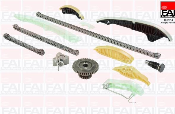

zabiello Opublikowano 20 Października 2015 Opublikowano 20 Października 2015 Nie wiem czy jest sens bawić się w zamienniki, ja napisałem do serwisu odnośnie ceny części rozrządu i dostałem taką odpowiedź: 1. Łańcuch główny 307 zł brutto i termin realizacji czas realizacji ok 2 dni 2. Ślizg od strony napinacza 63 zł brutto i czas realizacji ok 2 dni 3. Ślizg od strony prawej 41 zł brutto i czas realizacji ok 2 dni 4. Ślizg górny 36 zł brutto i czas realizacji ok 2 dni 5. Napinacz łańcucha 209 zł brutto i czas realizacji ok 2 dni 6. Łańcuch napędu pompy oleju 292 zł brutto i czas realizacji ok 2 dni 7. Ślizg prawy 36 zł brutto i czas realizacji ok 2 dni 8. Ślizg górny 36 zł brutto i czas realizacji ok 2 dni 9. Ślizg lewy 36 zł brutto i czas realizacji ok 2 dni 10. Napinacz łańcucha 209 zł brutto i czas realizacji ok 2 dni 11. Masa uszczelniająca pokrywę rozrządu 297 zł brutto i czas realizacji ok 2 dni Napisz jaki koszt jest używając zamienników.
LiveCam Opublikowano 21 Października 2015 Opublikowano 21 Października 2015 Wiesz co klamoty w zamienniku wychodzą ok 1000-1100 . Ale w zamienniku mam 3 łańcuchy i zębatkę . Nagrałem dzisiaj prace mojego silnika wiem, że nagranie z telefonu to nei to co stanąć koło samochodu, ale podpowiedzcie czy już słychać łańcuch . Bo ja mam teraz taki mętlik w głowie, że już nawet Chopina tam słyszę
