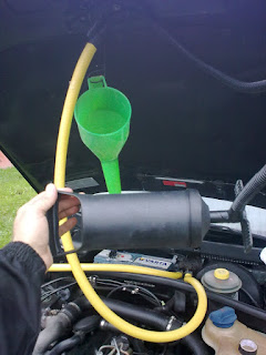

Następnie należy ściągnąć stare przewody i na każdy króciec nałożyć szlauch długość jak na zdjęciu.
Na końcu szlaucha który jest założony na górnym króćcu zakładamy lejek. Szlauch który jest zamontowany na dolnym króćcu powinien być podwieszony do góry (nie tak jak u mnie:facepalm:- trzeba uczyć się na błędach)

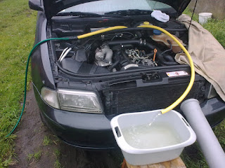

  • przygotowujemy sobie wąż ogrodowy o średnicy wewnętrznej 19 do 20 mm, wiadro, taboret, kran do którego podepniemy wąż, pompkę, środek do udrażniania np. Valvoline.( tu ważna uwaga nie lejemy niczego co zniszczy nagrzewnicę czyli kreta itp. ważne aby kupując środek zwrócić uwagę by można go było stosować w aluminiowych chłodnicach/ nagrzewnicach lub jakie tam macie)
  • teraz zdejmujemy węże z kruciaków i zakładamy na nie węże ogrodowe tak jak na zdjęciu niżej:
  • Jeden wąż podpinamy do kranu a drugi wkładamy końcem do wiaderka/ miski. na nadkolu kładziemy jakiś ręcznik żeby nie pokiereszować sobie lakieru jak będziemy się opierać o samochód.
  • teraz lekko odkręcamy wodę. Patrzymy co leci albo i nie leci. Warto sprawdzić czy w kabinie nie pojawia się woda bo to może znaczyć, że mamy dziurawą nagrzewnicę. Chyba nie trzeba tłumaczyć, że wtedy już nie lejemy wody :)
  • dobra, woda płynie a w raz z nią błoto, rdza, szlam, kawałki kamienia. Odkręcamy nieco mocniej i płuczemy aż przestanie lecieć breja i śmiecie.
Taka mała uwaga. Dużo lepsze efekty płukania będą jak zastosujemy uderzenie hydrauliczne. przy odkręconej wodzie zaciskamy wąż dopływowy i szybko puszczamy- i tak wielokrotnie. Zwiększamy wtedy chwilowo ciśnienie podawane na wejście. Można też spróbować zaciskać wąż na wyjściu.
  • ta rura na zdjęciu oparta o zderzak jest po to żeby wsadzić w nią wąż na czas wylewania wody z wiadra żeby nam się błoto nie zrobiło pod nogami
