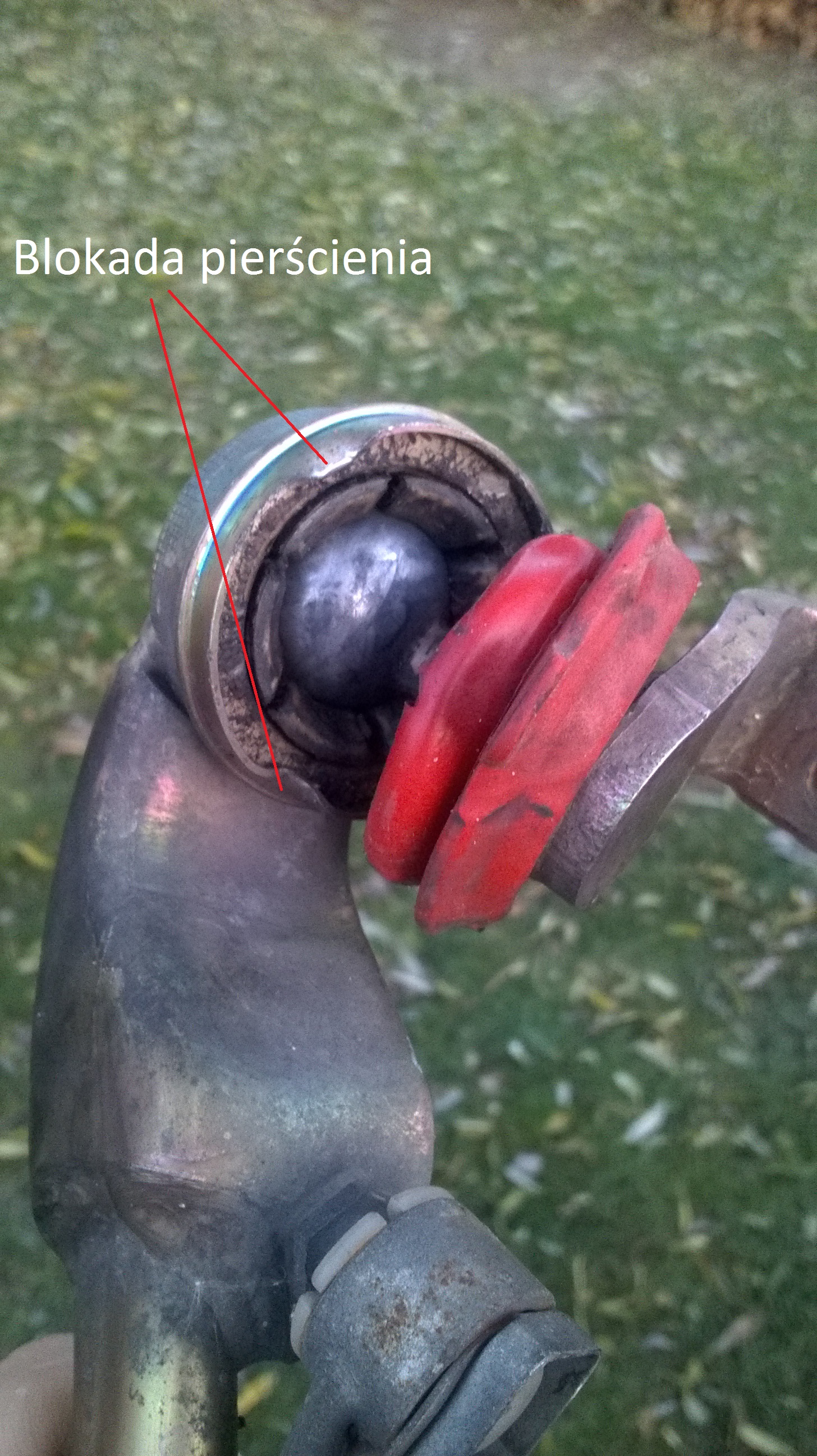

kamil-vag 1358 Opublikowano 4 Listopada 2016 Udostępnij Opublikowano 4 Listopada 2016 (edytowane) Lekkie pochylenie w prawo jest dla skrzyni 6 biegowej, dla 5 biegowej nie ma tego w ELSA - ma być niby na pion. Przepatrz pozostałe elementy odpowiedzialne za regulację. piwoszek28, Jak dla mnie najlepiej zdemontować cały drążek i wziąć go na warsztat w imadło np. Żeby wyciągnąć kulkę z osadzenia trzeba najpierw wyjąć metalowy pierścień, który jest zabity na 3 punkty obudową. ten pierścień trzymający jest w zestawie naprawczym. Edytowane 4 Listopada 2016 przez kamil-vag 1 Odnośnik do komentarza Udostępnij na innych stronach Więcej opcji udostępniania...

kamil-vag 1358 Opublikowano 5 Listopada 2016 Udostępnij Opublikowano 5 Listopada 2016 Da się ale trochę roboty jest. Wypięcie z lewarka i odkręcenie ze skrzyni... Jak się nie czujesz na siłach oddaj do kumatego mechanika i zrobi Ci to jak należy - jeśli mu dokładnie wytłumaczysz o co chodzi... Odnośnik do komentarza Udostępnij na innych stronach Więcej opcji udostępniania...
