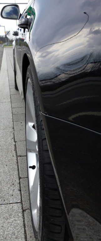

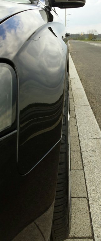

ArkadiuS Opublikowano 30 Marca 2017 Opublikowano 30 Marca 2017 Sorry nie napisałem są to 18caliWysłane z mojego SM-N910F przy użyciu Tapatalka17mm tyl i 14mm przod. Mam takie ustawienie przy 18' et45 i jest lekko schowane. Ale dla pewności sprobuj zrobic pomiar roboczy tj. Wez poziomice i przyloz delikatnie do podloza i blotnika w najwyższym miejscu ale tak abys pion miał przez srodek kola. Do takiego ustawienia zmierz jakas miarka odleglosc pomiedzy poziomica i najblizszym elementem kola (zapewne rant na oponie) oraz wewnetrzna czescia blotnika i najblizszym elementem kola (kolo zgodnie z przepisami nie moze wystawac poza obrys karoserii auta) . Dzieki temu masz max wymiar jaki mozesz zastosować.
Fritz Opublikowano 30 Marca 2017 Opublikowano 30 Marca 2017 17mm tyl i 14mm przod. Mam takie ustawienie przy 18' et45 i jest lekko schowane. Ale dla pewności sprobuj zrobic pomiar roboczy tj. Wez poziomice i przyloz delikatnie do podloza i blotnika w najwyższym miejscu ale tak abys pion miał przez srodek kola. Do takiego ustawienia zmierz jakas miarka odleglosc pomiedzy poziomica i najblizszym elementem kola (zapewne rant na oponie) oraz wewnetrzna czescia blotnika i najblizszym elementem kola (kolo zgodnie z przepisami nie moze wystawac poza obrys karoserii auta) . Dzieki temu masz max wymiar jaki mozesz zastosować. Masz jakieś foty jak to u Ciebie wygląda? Wysłane z mojego SM-N910F przy użyciu Tapatalka Zawartość dodana 5 minutes later Trzeba założyć tematy na forum podzielone na rozmiary felg i wrzucać tam foty z różnych konfiguracji zawieszenia, rozmiaru ET i gum jakie są na feldze.
ArkadiuS Opublikowano 30 Marca 2017 Opublikowano 30 Marca 2017 Tutaj masz robione rok temu https://www.dropbox.com/sh/51pz64qqmyn62db/AAA6vrE59EcCQgA4y0bd8_vZa?dl=0
Fritz Opublikowano 30 Marca 2017 Opublikowano 30 Marca 2017 Zrobię pomiar dzisiaj tak jak mówisz, ale widzę, że jak dam 1cm przód i 1,5cm tył to będzie dobrze.

ArkadiuS Opublikowano 30 Marca 2017 Opublikowano 30 Marca 2017 Zawias mam 1be+eibach prokit. Wysokość do max wysokości blotnika od rownego podloza wszędzie 65cm mierząc przez srodek koła. Ps: dystanse mam z dystom
